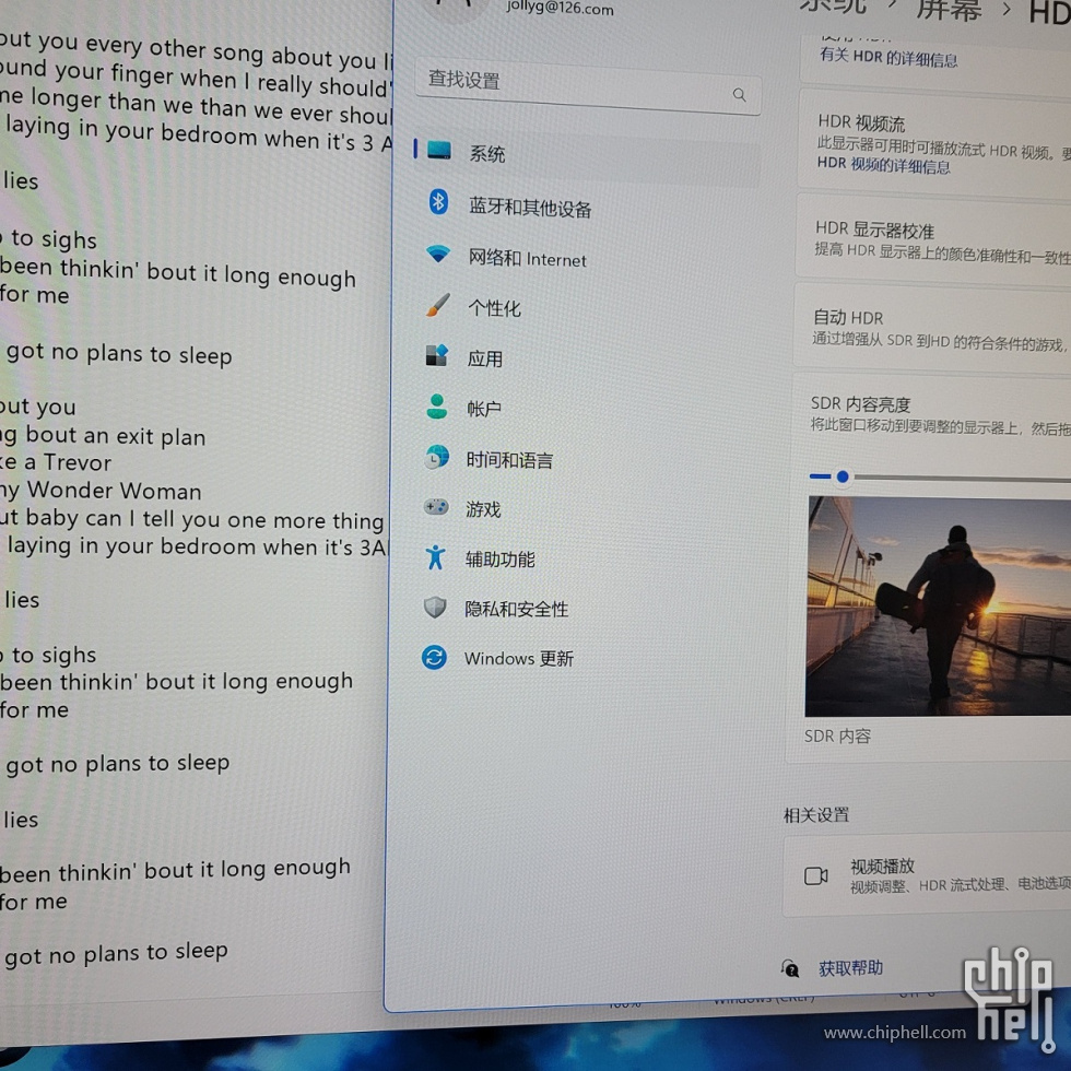

发表于 2022-12-24 01:11 | 显示全部楼层
试了下拉低sdr亮度
没有发现字体发虚彩边问题

 楼主| 发表于 2022-12-24 02:56 | 显示全部楼层
wawa 发表于 2022-12-24 01:11
试了下拉低sdr亮度
没有发现字体发虚彩边问题
你这字也太大了……能出问题才奇怪。
前面几楼有验证的方式,还有其它坛友拍摄/验证的结果,自己看一哈。

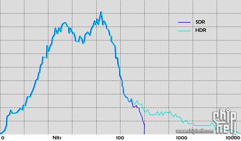

以上直方图是SDR及其PQ HDR等效之间差异的简化视图。

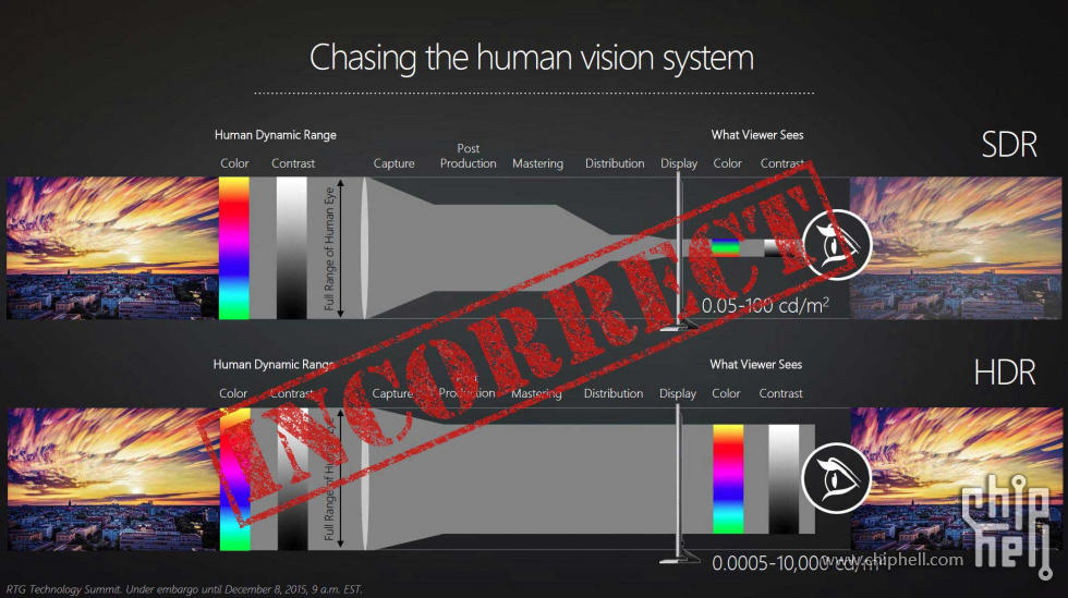

以上是互联网非常常见的HDR与SDR之间的对比图实际上这是错误的图像,正确的应该如下
结合上面两个例子看,在相同亮度范围内是可以做到SDR与HDR一致性的。再加上如今的如今的显示设备亮度早就不只100nit了,那么是完全能实现跟HDR一样的观感效果。
一个是按照具体的数值去映射,另一个是按照换算的百分比进行映射怎么就不一样了?同样都是峰值200nit的,一个是按照100nit换算过来不就是50%?
PS:以上内容你都可以在互联网上找到相关内容。
蠢到没边了。
你自己能看懂你发的是什么吗?我咋真感觉你这人没救了呢……
“在相同亮度范围内是可以作到 SDR 与 HDR 一致性的”
你这图和精度/一致性有半毛钱的关系吗?
这图表达的是且仅是亮度的范围,范围一样就完全能实现跟HDR一样的观感效果了是吧?9bit 能完全实现 10bit 一样的“观感效果”了?
“但问题是这数据只是针对PQ HDR来说的,跟本不存在你说的对应况且还是具体亮度数值”
不好意思啊,你自己发的这个“差异简化视图”就是拿固定 [0,100] 范围的 SDR 在具体亮度数值上和 HDR 对比。

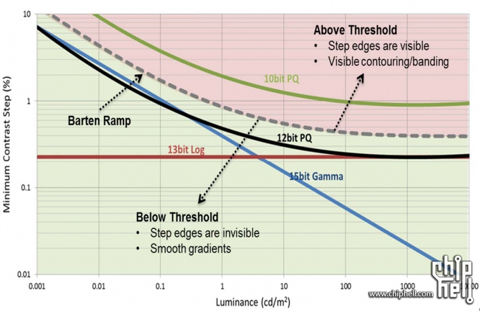

这图能看懂么?哪怕把 10 bit SDR BT.1886 的白点亮度锚到 1000cd/m² , 在 50 尼特以上的范围里,SDR 的精度仍然比 10bit HDR PQ 高。
你纯粹就是……完全不理解为什么需要 HDR , 也不懂 HDR 的原理和过程,引用一些你自己根本无法理解的内容来圆自己那套无法自洽的民科逻辑。
甚至引用出来的内容和我的论证始终采用了相同的手段——而这恰恰是你自己最努力去试图证明其无意义的。
实在懒得再跟你讲了,自己琢磨去吧,再教下去要收费了,特殊群体教育费用一直很高的。
发表于 2022-12-24 16:49 | 显示全部楼层
你这张不就是典型的barten曲线图吗?然而你完全理解错上面的意思
首先是关于barten曲线:越高的色深,也就能显示更精细的颜色过渡。色深越低,也就是颜色越不精细,容易在大面积过渡色的地方出现断层的颜色条纹。当然,就像人眼对于分辨率的识别能力有一个极限,人眼对于色深的识别能力也是有极限的,这就是所谓的barten曲线。
所以说简单点barten曲线图作用是用来表现人眼在什么情况下能分辨出灰阶断层问题,曲线越接近barten曲线说明越看不出灰阶断层问题(高出也是一样的),而不是什么在 50 尼特以上的范围里,SDR 的精度仍然比 10bit HDR PQ 高而是在50-100nit之间比10bit PQ来说更不容易看到灰阶断层。
下面是一张更简单的barten图,红色部分说明精细度不够人眼是能看出断层问题的,而绿色部分是精细度足够人眼是无法看出断层问题的
说简单点对于不同亮度不同的EOTF曲线对于色深的需求是不一样的,对于100nit峰值亮度10bit gamma就足够了,而对于200nit以上的就要12bit gamma才行。
 楼主| 发表于 2022-12-24 17:35 | 显示全部楼层
首先是关于barten曲线:越高的色深,也 ...
一句话暴露你压跟就不知道这图是怎么看的……
只要 CS 始终更低,精度就始终更高。和它的曲率没有任何关系,曲率越趋近 Barten Ramp 只能说明它越均匀,效率更高,和它的绝对精度没有任何关系。
就图上的 15bit Gamma , 全程的精度都要比 10bit PQ 来得高,用你的话说就是 15 bit Gamma 在任何亮度区间都比 10 bit PQ 更难看出断层。

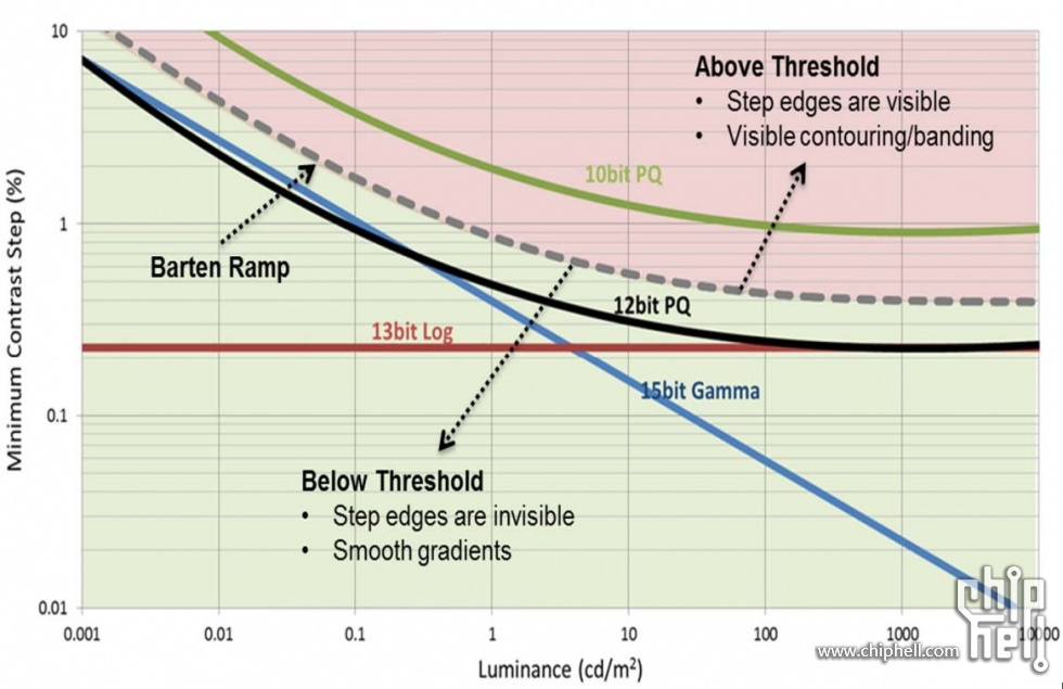

“哪怕把 10 bit SDR BT.1886 的白点亮度锚到 1000cd/m² , 在 50 尼特以上的范围里,SDR 的精度仍然比 10bit HDR PQ 高。
不好意思啊,在 50 尼特 ~ 100 尼特之间的范围,白点 1000cd/m² 的 10 bit BT.1886 , 精度相当于 11 bit 的 PQ. 这是一个公认的基本事实。
发表于 2022-12-24 17:46 | 显示全部楼层
但很可惜我的问题是不是谁比谁的精度高,而是两者都是超过Barten曲线情况下你是怎么看出灰阶断层问题的?
而且我反驳的是你说的丢精度这句话,精度不够造成的灰阶断层跟丢失精度造成的灰阶断层是完全两个概念,而这里更多的是因为色深不够造成的灰阶断层,这里的Barten曲线图能明显的看出问题来。
说简单点对于不同亮度不同的EOTF曲线对于色深的需求是不一样的,对于100nit峰值亮度10bit gamma就足够了,而对于200nit以上的就要12bit gamma才行。以上无论对于pq还是GAMMA在不同亮度下都不会造成所谓的色深(精度)丢失问题而只会色深(精度)不够造成人眼可察觉的断层问题。
再加上对于1000nit HDR标准来说可使用769个位阶,那么你所谓的还需要920个这个数值怎么来的?能否给出一个具体的计算公式?
顺便PQ对于色深需求的效率对比GAMMA来说高很多,也就是说需要更高色深的GAMMA才能等效对应的色深的PQ。所以怎么可能10bit 1886精度相当于11bit PQ,gamma要跟PQ精度相当必须是至少13bit gamma才能相当于11bit PQ.
发表于 2022-12-24 18:14 | 显示全部楼层
10bit能显示10.7亿色,而11bit是85.9亿色,你是怎么做到两者精度相当的?
或者11bit ycbcr 420对比10bit RGB来说的?但问题是你压根没说这一点。而且问题是就算这样计算11bit ycbcr 420精度还是比10bit RGB高。
 楼主| 发表于 2022-12-24 18:40 | 显示全部楼层
hsmms 发表于 2022-12-24 17:46
但很可惜我的问题是不是谁比谁的精度高,而是两者都是超过Barten曲线情况下你是怎么看出灰阶断层问题的? ...
乐了…… 10bit PQ 和 8bit SDR 还能超过 Barten Ramp 呢?
大哥你自己看得懂你发的图吗?看图说话都能胡说八道啊?
只考虑亮度渐变,Barten Ramp 大概在 11bit PQ 的位置。
还是那句话:在 50 尼特 ~ 100 尼特之间的范围,白点 1000cd/m² 的 10 bit BT.1886 , 精度相当于 11 bit 的 PQ.
这是一个公认的基本事实。你要是听不懂就多反省反省自己……不要用你那套胡说八道的逻辑来试图证伪,显得很傻。
原话原封不动的给你:白点亮度 100 cd/m² 10 bit Gamma 2.2 , 从 0.65 尼特开始,HDR 下的精度就比 SDR 低了…… 剩下还有 920 个码值的 SDR 内容,需要挤在 386 个码值的 HDR 范围里。话筒给你:你来证一下 386 个码值是怎么无损再现 920 码值的内容的?差了一个 9 bit 有余的精度,看不见断层才是有问题。
白点 100cd/m² 的 10 bit Gamma 2.2 , 一共 1024 个电位,其中 0.65 ~ 100 尼特的范围里有 920 个电位。
又在虚空立靶扯什么 HDR 呢……?装傻还是真傻啊?
发表于 2022-12-24 19:48 | 显示全部楼层
大哥你自己看得懂你发的图吗?看图说话都能胡 ...
根据barten图来观看,10bit PQ曲线对比barten曲线来说还是有差距的,但是人眼基本看不出断层问题了。而对于1000nits 10bit 1886来说,亮度大概在50nits左右才能跟10bit PQ相当,也就是说0-50nits左右亮度下对比10bit PQ更容易产生断层问题,因为比10bit PQ更加偏离barten曲线。
如果说10bit PQ已经很难看出灰阶断层问题了,那么对于1000nit 10bit 1886来说,在50nit左右超过10bit pq又有什么意义?你是保证了50nits以上的断层问题但问题是你50nits以下呢?如果完全按照barten tramp来算的化也就是说10bit PQ全程会出现亮度问题,但问题是对于10bit 1000nit 1886来说也好不到哪里去,只有当亮度超过600nits左右才能避免断层问题。
然后我前面说过PQ对于色深效率比GAMMA高很多,按照1w nits来计算也就是说对于PQ来说只需要12bit精度就能满足barten曲线的需求从而避免断层问题,而gamma方面则需要15bit才行。这时候gamma精度是高于PQ,但这只不过是浪费带宽罢了。
所以说 还是那句话:在 50 尼特 ~ 100 尼特之间的范围,白点 1000cd/m² 的 10 bit BT.1886 , 精度相当于 11 bit 的 PQ. 那又怎么样?只要保证不出现断层问题谁高谁低又怎么样?我前面一直说过只要满足精度需求就不会出现色彩断层问题。为什么会出现HDR下SDR断层问题,首先你要看一下你的当前亮度是多少,对于200nit亮度来说至少要12bit gamma才能保证不出现断层问题这时候10bit gamma是完全不够用的,但对于100nit亮度来说10bit gamma是足够的。
所以并不是HDR 下的 SDR 精度就一定比原生的 SDR 精度低所以产生了断层问题,而是按照标准亮度说原生sdr 100nit只需要10bit gamma就能满足,但你用10bit gamma去应付HDR下203nit SDR或者更高亮度是完全不够,虽然两者精度是一致的,但是后者需要更高的色深才能避免断层问题。这也是前面我一直在强调的一点不是 什么精度丢失造成的断层问题而是精度不够造成的断层问题,也就是说即使精度一样在不同亮度下所能观察到的断层问题也不一样,况且原生SDR(BD)是8bit,而HDR下的SDR能做到10bit甚至更高。
PS:不要拿别人重新压制的10bit版本就以为如今的原生SDR已经是10bit,目前原生sdr依然是8bit。
ps: 哪怕你上变换的精度提高到了 65536 bit , 你显示器接收的只要是 10bit 的信号,HDR 下的 SDR 精度就一定比原生的 SDR 精度低,一定会出现断层。你这句话不就是典型的跟barten图相违背。不过如果你的显示设备这样还能出现断层问题那大概率是你显示设备自身问题。这里只是保证正常情况下只要足够的色深就能避免断层问题但不保证其它问题造成的断层问题。
 楼主| 发表于 2022-12-24 20:24 | 显示全部楼层
hsmms 发表于 2022-12-24 19:48
根据barten图来观看,10bit PQ曲线对比barten曲线来说还是有差距的,但是人眼基本看不出断层问题了。而对 ...
前脚“而是两者都是超过Barten曲线情况下你是怎么看出灰阶断层问题的?”
后脚“根据barten图来观看,10bit PQ曲线对比barten曲线来说还是有差距的,但是人眼基本看不出断层问题了
前脚“所以怎么可能10bit 1886精度相当于11bit PQ
后脚“对于1000nit 10bit 1886来说,在50nit左右超过10bit pq又有什么意义?
转,都能转,一天转进 20 次,横竖都是 win2win
发表于 2022-12-24 20:26 | 显示全部楼层
说简单点
1.只要保证足够的色深精度就能保证没有断层问题但并不保证其它因素造成的断层问题。
2.精度越高越好但是纠集这一点完全没有什么必要只要精度满足不出现断层问题就足够了。高个1bit 2bit又怎么样?
3.以上内容都只是说下哪些情况下会出现断层问题并不是用来证明windows下HDR模式下的SDR是否会产生断层问题,况且我们只知道会产生断层问题但具体的什么原因造成的除非微软把相关信息公开才行。也没在跟你比谁精度高谁精度低。
 楼主| 发表于 2022-12-24 20:30 | 显示全部楼层
hsmms 发表于 2022-12-24 20:26
说简单点
“也没在跟你比谁精度高谁精度低。
爆笑了,感谢你为我无聊的平安夜平添了一分乐趣,要不你先把前面的回复全都编辑一遍吧,看到你前面信誓旦旦“HDR 精度一定比 SDR 高”、“SDR 上变换不会丢精度”的样子我都替你害臊了哈哈哈哈哈哈哈。
发表于 2022-12-24 20:32 | 显示全部楼层
后脚“根据barten图来观看,10 ...
抱歉,脑抽了打错内容了,你把 但很可惜我的问题是不是谁比谁的精度高,而是两者都是超过Barten曲线情况下你是怎么看出灰阶断层问题的?
这个后半句去掉。
发表于 2022-12-24 20:34 | 显示全部楼层
Potat1 发表于 2022-12-24 20:30
“也没在跟你比谁精度高谁精度低。”
隔壁帖子关这帖子P事情,谈论的跟本不是一件事情。
我真的建议你把你前面自己说的内容好好对照Barten图,实际上明白的人已经看出问题来了。
 楼主| 发表于 2022-12-24 20:38 | 显示全部楼层
别急,你越着急别人只会笑得越大声哈哈哈哈哈
后脚就把自己前脚的论点全都驳倒了,什么背刺哥。
发表于 2022-12-24 20:45 | 显示全部楼层
我着急什么?我前面已经说过你只要提供相关证明的链接来证明你上面说的内容是正确的
我立马全盘接受你上面所有说的内容并改正我目前错误的观点。
这样能提升自己的认知水平何乐而不为呢?
所以我不需要你解释任何东西,你现在只需要发个链接能证明你上面说的内容是正确的就行。
或者说只要其它地方有跟你说的内容是一样的就行。
就一个证明链接就能保证是你说的对,这么简单的事情都做不到吗?
发表于 2022-12-24 20:51 | 显示全部楼层
顺便你的认知水平就这样所以才觉得后脚就把自己前脚的论点全都驳倒,然而实际上说的完全不是同一件事情。
