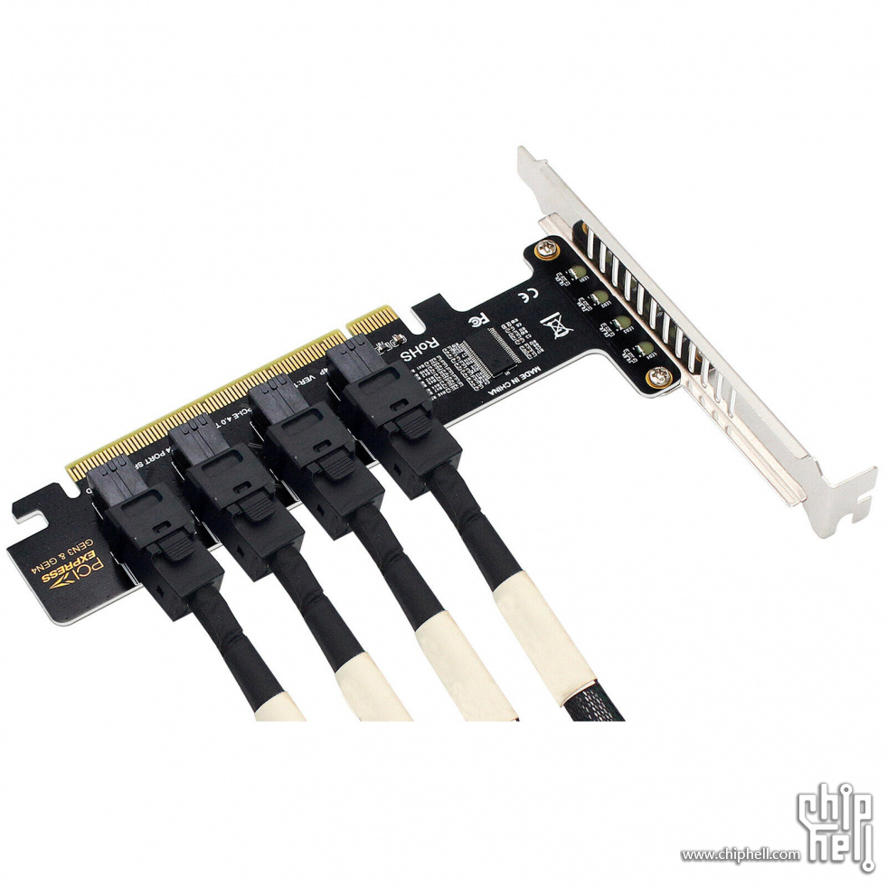

发表于 2022-12-21 20:20 | 显示全部楼层
我有个想法,不知道可行性如何。
你可以去找找m2转u2的拓展盒,然后再加一根pcie转u2的延长线。
