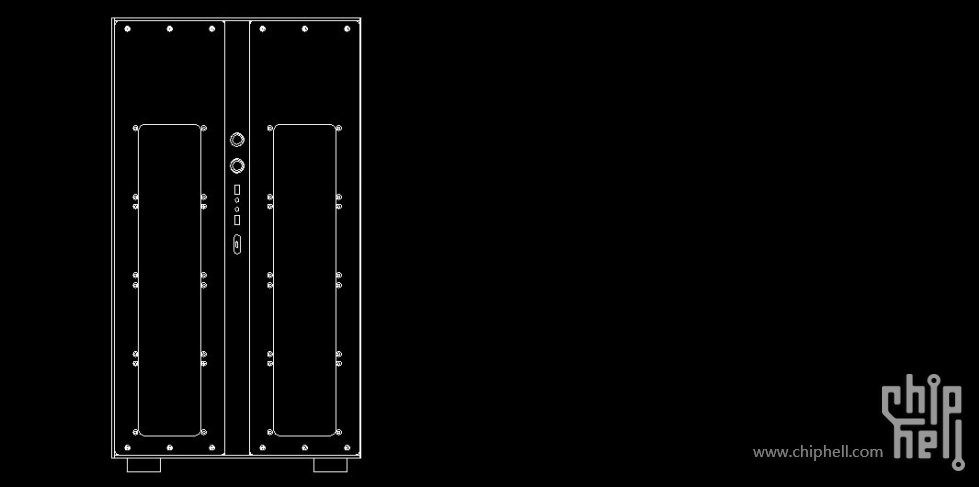

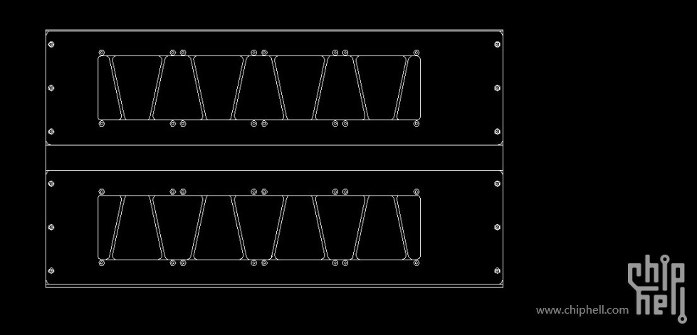

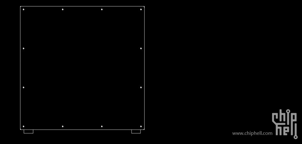

这是一个水冷向分仓机箱构想,代号南极 。采用CNC加工铝合金板制作而成,左侧采用透明侧板开窗设计。配备9个显卡插槽,轻松安装多组显卡,还可垂直摆放显卡。拥有两个USB3.0和一个USB-C,配备独立电源仓,最多可安装4个电源。前部有尼龙防尘网,底部有尼龙防尘网。拥有多背部走线孔,方便配件走线,机箱空间巨大。机箱可支持26个120mm风扇,搭载6个480mm冷排。
正面
正面
散热功能更强劲。机箱不算突出物尺寸为675 381 675mm,CPU散热器限高为180mm,显卡限长400mm,电源限长220mm
左侧
左侧

发表于 2022-12-21 16:08 | 显示全部楼层
这么大的块头,cnc的价格不敢想象。。。。
发表于 2022-12-21 16:09 来自手机 | 显示全部楼层
后仓电源横着真的不好插线,竖过来不会死的
发表于 2022-12-21 16:14 | 显示全部楼层
你這顯卡碰上包含FE在內的4090都是卡電源線的
另外前進風有必要搞一堆小風扇?還不如直上180mm的風扇
发表于 2022-12-21 16:19 | 显示全部楼层
为啥要用12,这种大箱子 能用一个大扇子就不用两个小扇子啊,除非你很喜欢A1225 要不除了浪费钱 效率还低
都单独画机箱了,直接就是中间安排个架子,一面风扇一面冷排,前面板就是防尘网。
再或者风扇和冷排独立架子可调,冷排直接顶在前面进风风扇后面

 楼主| 发表于 2022-12-21 16:24 | 显示全部楼层
这个电源开始的设计是2电源个竖装的, 右侧仓空间有点浪费。所以改成横置,这样可以多装1个或2个电源。后仓电源横着真的不好插 我研究一下。4个电源横置有点不好看,要是两个电源竖装会好看些。

 楼主| 发表于 2022-12-21 16:58 | 显示全部楼层
另外前進風有必要搞一堆小風扇?還不如直上180mm的風扇 ...
你说的是12P接口线缆要求的35mm竖直, 这机箱是以35mm 加线缆24mm 弯折标准设计的 显卡的宽度限高157mm  。 180风扇是另一个设计,过段时间会展示设计的。 这个机箱就是为了能装6个480厚排夹心设计的。
 楼主| 发表于 2022-12-21 17:08 | 显示全部楼层

发表于 2022-12-21 17:12 | 显示全部楼层
vmkjo 发表于 2022-12-21 16:58
你说的是12P接口线缆要求的35mm竖直, 这机箱是以35mm 加线缆24mm 弯折标准设计的 显卡的宽度限高157mm   ...
你這空間就是現在很多機殼的緊繃尺寸,限高180mm的散熱器尺寸已經可以裝上140mm的後出風扇了
這還是文字敘述的部分,因為你圖面上看起來真的把隔間做出來一定是不夠的,不要畫了平面圖就覺得3D會跟你想像一下很順利,因為你後側根本沒有預留
我用的PK620箱子就有很多空間是非常剛好(出風是140mm風扇),你一點預留都沒有說你裝得進去?真的開始做內部結構請你至少扣掉30mm,不然就是把你的箱子再加寬30mm
 楼主| 发表于 2022-12-21 17:26 | 显示全部楼层
bigeblis 发表于 2022-12-21 16:25
如此巨大的尺寸,根本不应该再考虑12cm风扇,18cm甚至20cm风扇才是理想选择,风量巨大,噪音还低。 ...
这机箱就是要设计一个纯分仓结构的能装6个480厚排夹心的机箱,如果选180mm 风扇正面装两个540 冷排的纯分仓结构的机箱机箱宽度太大。180mm 风扇正面装两个540 冷排的半分仓结构的机箱,又不是纯分仓结构。

这机箱后面支持2个140mm风扇,看到的图是平面的,空间尺寸是经过计算的。
