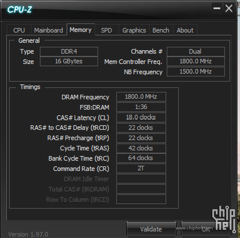

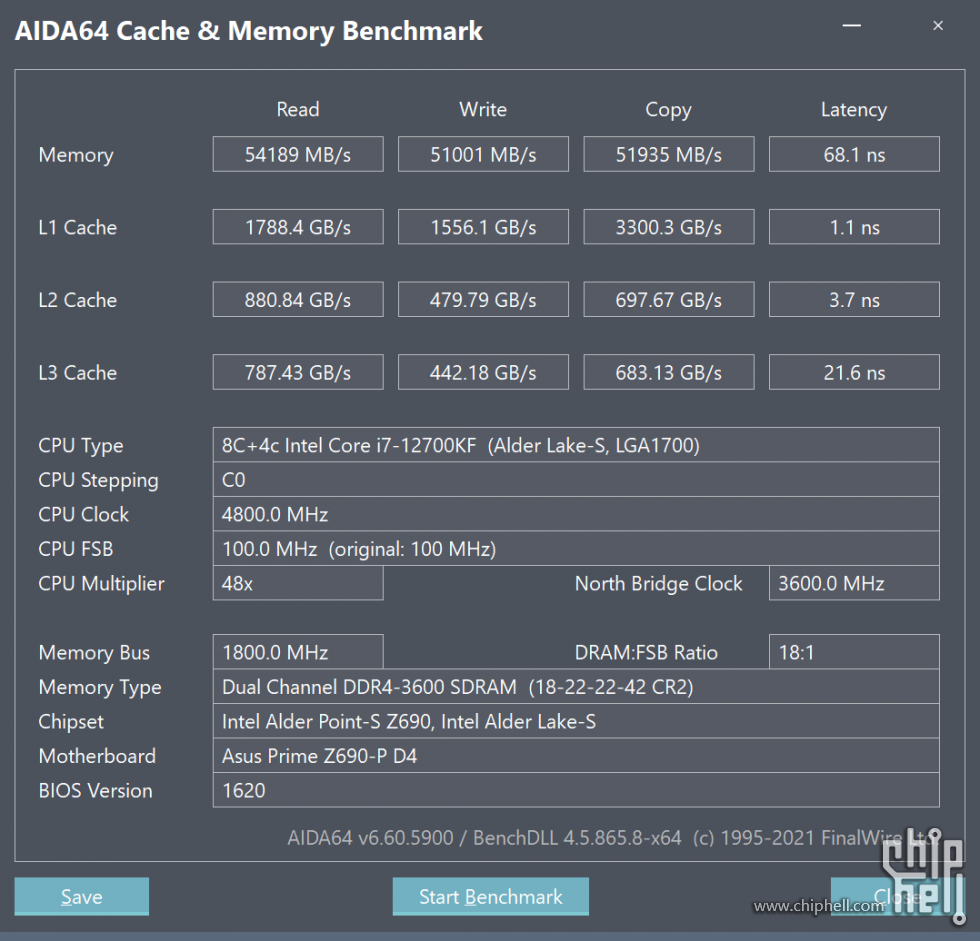

之前买了金百达的DDR3600,bios设置XMP模式下默认3600频率。

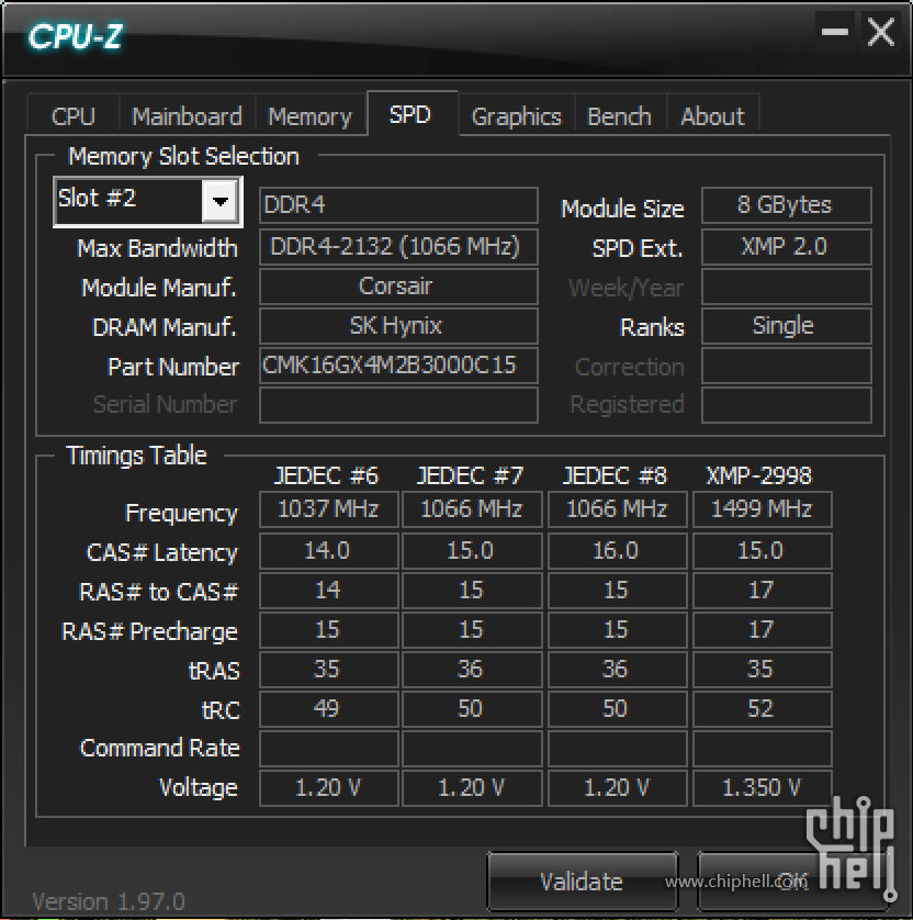

今天临时换上原来的海盗船DDR4 3000做测试, 结果第一次开机进bios竟然发现运行在3600的XMP模式上,以为自己眼花,但是到系统里面看cpuz的确显示3600的频率,并且通过了AIDA64的内存测试,得到和金百达3600相近的成绩,但是再一次重启电脑进入bios,发现又恢复到XMP3000的正常模式。
本着DIY的精神,心想既然刚才能跑3600正常开机,何不自己尝试设置下参数超频?于是按照金百达3600的参数设置输入,顺利进入了系统,看来内存的超频潜力还是可以挖掘的。顺便问句,这种超法长期使用会对内存有伤害吗?

正常吧,3000 CL15 的内存,有可能是三星 b-die 或者 d-die,都是超频的好手。
我有对 5年前的 Gskill 3200 CL16 就是 d-die,最近翻出来居然发现可以超 3800 CL16,而且居然是 Dual Bank,在 Zen 3上比很多 B-die Single Rank 提升都大

我这个海盗船当年是海淘的,所以参数貌似和国内版的稍微不一样。我本来想去再加2根相同的海盗船3000,结果二手市场一看时序都是16-18-18-36的那种,估计是颗粒有区别。

是的,那个时间点,b-die 根本没出名,你可以用 thaiphoon burn 看看自己的内存用的啥芯片
发表于 2022-12-22 11:19 来自手机 | 显示全部楼层
海盗船3000C15如果是4.31版本基本都是三星Bdie,随便超

只要散热控制得好,加电压上更高频都是有可能的,你的硬件有这个潜力,超内存最好用TM5测一下稳定性。内存是最不容易坏的硬件之一,随便超,温度控制。记得

好巧,我的一对海盗船3000C15也是海淘的,看了下part number和你的是一样的,之前也一直XMP使用。双十一换了套ITX板子,试着超到了3600C16,吃鸡完全没问题,好像是16-19-19-36or16-20-20-36,电压1.4。

是啊,时序放的还是比较宽的,能用不奇怪~

台风看看颗粒

超频能力大小还得看颗粒和散热。
