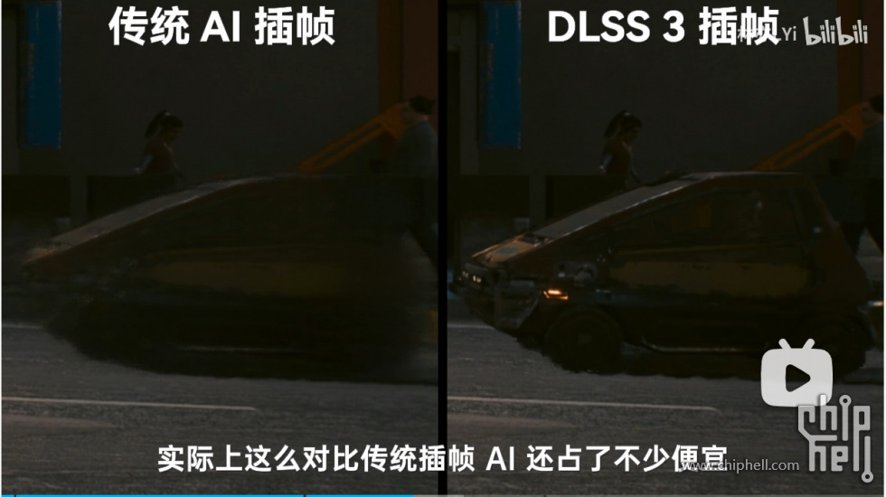

[显卡] DLSS3能实时插帧视频就好了
发表于 2022-12-22 04:53 | 显示全部楼层 |阅读模式
根据测试,DLSS3既然游戏都能插帧,所有视频(包括网页视频)实时插帧也有可能?

发表于 2022-12-22 07:47 | 显示全部楼层
一个技术问题就是过低帧率 预测的都是错误的,产生的烂桢错误桢, 我不相信dlss3 就能判断正确

发表于 2022-12-22 22:22 来自手机 | 显示全部楼层
这个插帧是依赖像素运动矢量的,游戏中很好获取,视频游一般没这份数据,只有颜色信息
