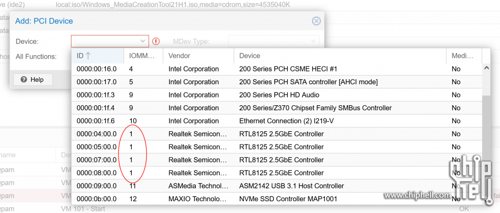

PVE7.2.3,主板的pcie插一个四口2.5g网卡,型号是diewu的4口8125bg。主板自带网卡用作管理,然后将8125直通给虚拟机。现在将其中两个网口直通给了两个虚拟机,任意一个虚拟机开机正常,之后另一个虚拟机开机报错开不了。请教如何解决

看下两个网口是不是在同一个iommu里面
没打acs补丁可以试着抢救一下,打了的话那就是无解了
 楼主| 发表于 2022-12-23 15:19 | 显示全部楼层
原因貌似是分组导致的,这个数值不能一样,那么该怎么设置这个分组不一样呢?

是的。

发表于 2022-12-23 15:44 | 显示全部楼层
lk_yeah 发表于 2022-12-23 15:19
原因貌似是分组导致的,这个数值不能一样,那么该怎么设置这个分组不一样呢? ...
无法设置不一样,是厂家的问题,用户无法调整
直通设置都不说,dmesg显示啥错误信息也没有,怎么帮你。
我的,供你参考:
  1. root@pve01:~# cat /etc/kernel/cmdline
  2. root=ZFS=rpool/ROOT/pve-1 boot=zfs intel_iommu=on pci=assign-busses iommu=pt pcie_acs_override=downstream
复制代码
还有一个设置,中断重新映射,你可以试试,
echo "options vfio_iommu_type1 allow_unsafe_interrupts=1" > /etc/modprobe.d/iommu_unsafe_interrupts.conf

同款网卡
如果你的pcie设备分组有问题也可以换成这一行对分组拆分(直通遇到问题都可以尝试这个)
GRUB_CMDLINE_LINUX_DEFAULT="quiet intel_iommu=on pcie_acs_override=downstream
https://gitee.com/spoto/PVE_Gene ... 5%E8%BF%99%E4%B8%AA

cl-云翔 发表于 2022-12-24 15:29
同款网卡
感谢热心回答,按你说的做了,问题解决了~
我的,供你参考:
感谢热心回答,按8楼的方法解决了
