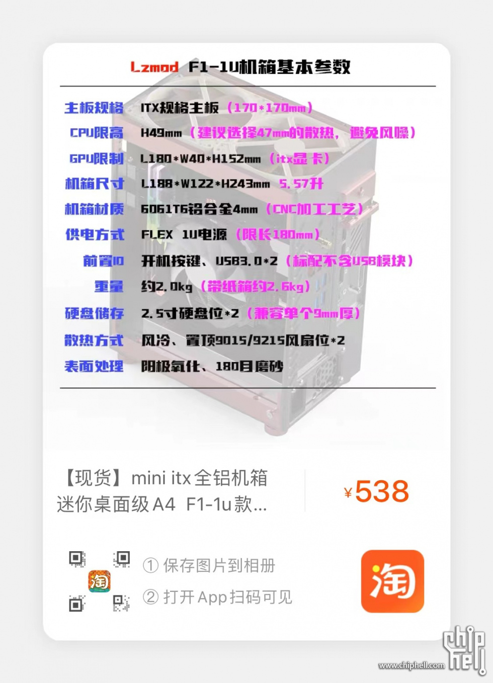

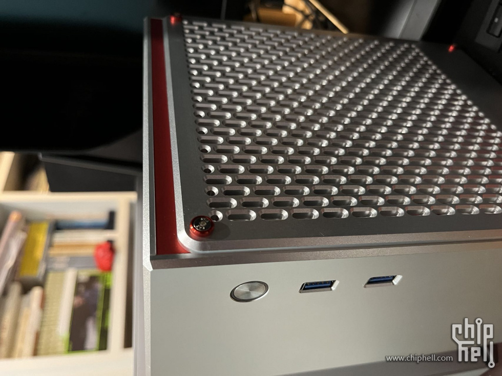

      半个月前完成了5.6升mini itx机箱的初次作业,但小喆优品A1p机箱始终感觉像个未完工的半成品,先不说铝板只有2-3mm厚度,仅是遍布机箱结合部的缝隙就让人蛋痛。而mini itx主机除了正常运行之外,还有一大功能就是把玩,当作艺术品一般把玩。想到一个多月前把用了一整年目前都算高配的游戏本出掉换成mini itx主机就是因为对游戏本的质感和做工已经厌倦,除了偶尔打CSGO,几乎已经不愿意去打开游戏本。工业化和市场化的产物就是个性的缺失和收藏价值的减少。于是在装好A1P后又按捺不住内心欲望不断在马云家门口彷徨,希图找到更好的箱子来替换当作练手的A1P。基本条件有两项,除了完全兼容现有配件外,新机箱的外观必须有质的提升,机箱外壳质地像我的I100pro看齐,有磨砂或者喷砂的感觉,能侧透最好;其次机箱的体积相对于A1P只能更小或者持平,肯定要装进我手提包的。于是经过数个无眠之夜,在为数不多的选项中,我圈定了她:LZmod 的F1-1u,说实话,这怪怪的名字很容易让人忽略,以至于我前几次浏览到都以为是定制mod,属于作坊产品。搜了搜chiphell,似乎也无案例。但通过百度的itx吧和马云家的产品评价,还是感受到了这款机箱的用心:精密的结合部、精致细腻的喷砂表面、插色搭配的设计感、4MM厚度的坚固金属面板、以及精确的螺孔细节。另外,空间大小与A1P大同小异,内部布局更合理。

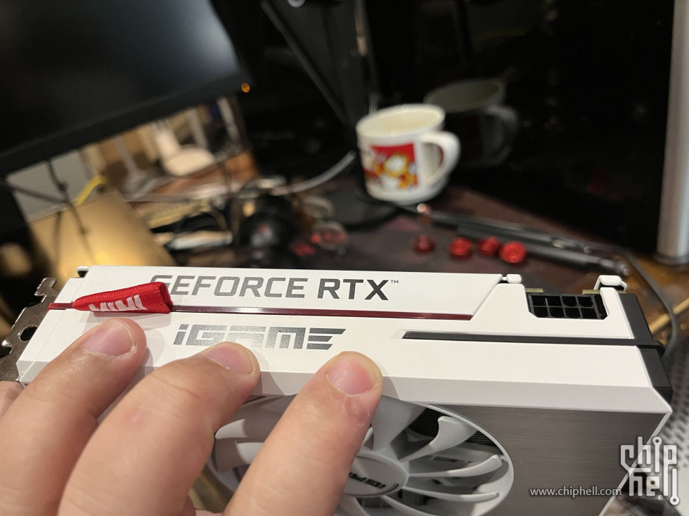

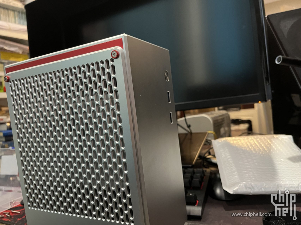

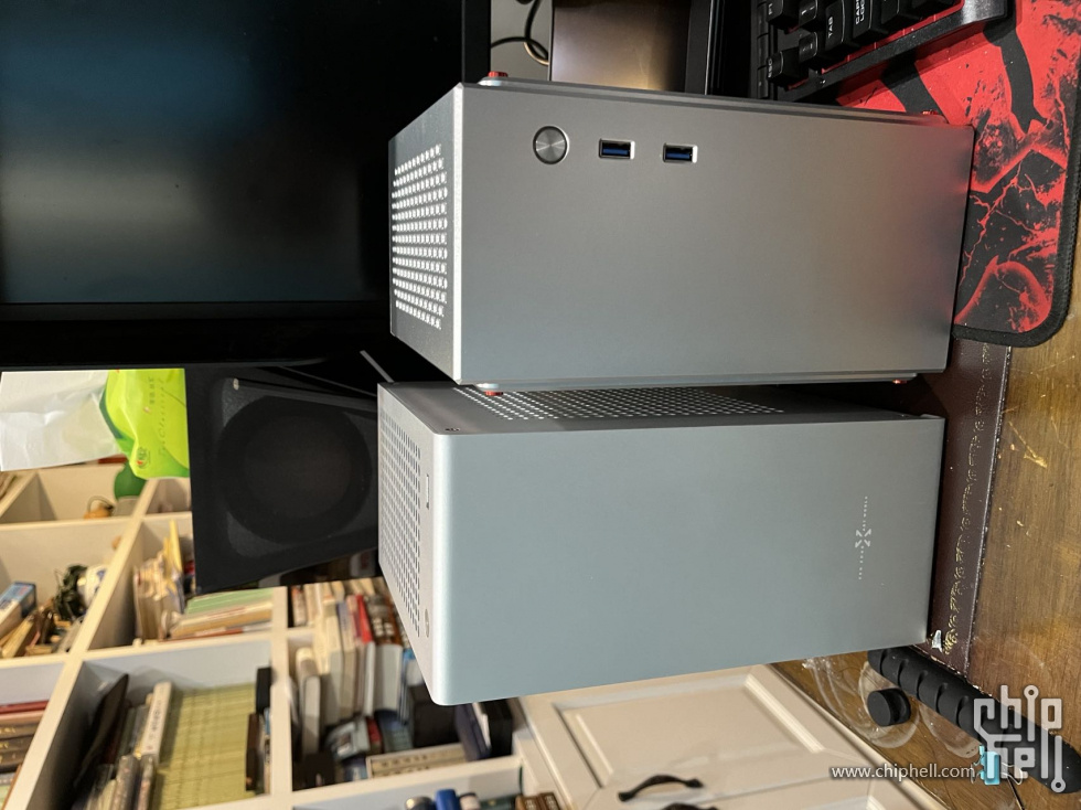

   东西到手,照例比拼一下外观,高下立辨。总体来看,高度算上底部脚垫,大致相当。厚度虽然F1-1U略宽,但视觉上反而更苗条,因为两侧面板采取的是镂空加厚外凸形状。深度是F1-1U明显短一截。按照产品介绍f1-1u也是5.6升的箱子。不过5.6升是内部空间的实量。在购买之前,我曾为其显卡容纳参数犹豫半天,因为机箱深度不过188mm,显卡限长180mm,而我的七彩虹3060mini标长是180mm或者182mm,幸好没买3060ti(标长184mm),看网上评价似乎有过七彩虹3060mini安装成功的先例。于是本着实在不够撑一撑的摸索精神,我还是买了这款机箱。到手第一时间就是塞显卡,幸运的是不仅塞下了,而且还有近5-8mm的余地。我有点懵了,明明自己测量了机箱厚度的确只有188mm,难道七彩虹板卡是虚标长度,反正我不用担心不兼容了,也不用过于担心散热了。 32.jpg

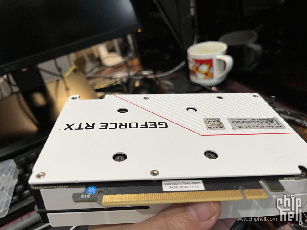

      显卡还是我比较满意的七彩虹3060mini,虽然比起金属大师体积稍大,但6+2项的供电是mini3060卡中最料足的,事实上我超频100Mhz使用稳稳当当,哪怕在小机箱紧凑空间里也依然稳定。另外七彩虹这卡的外观实物比照片更亮眼。 5.jpg 6.jpg 7.jpg 8.jpg 9.jpg

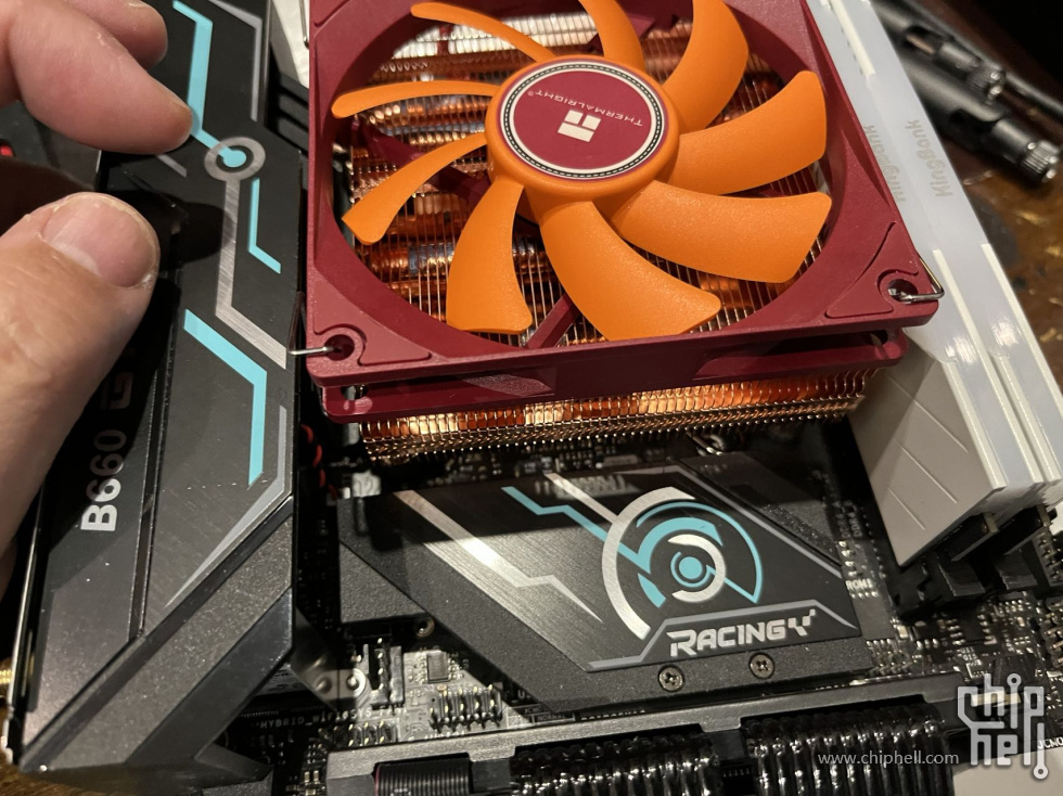

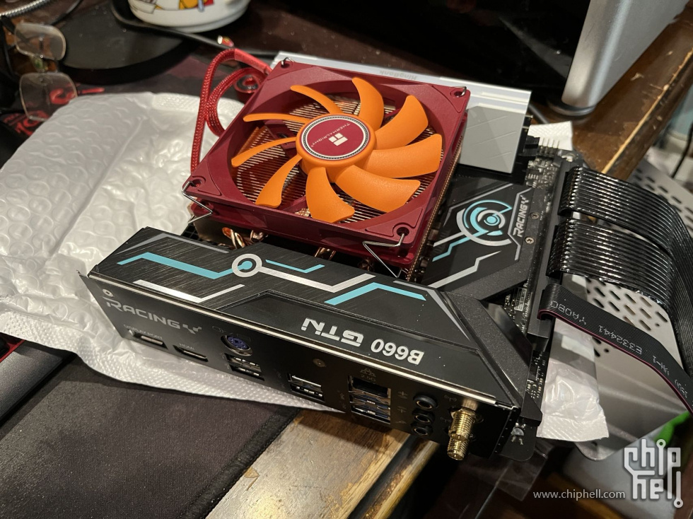

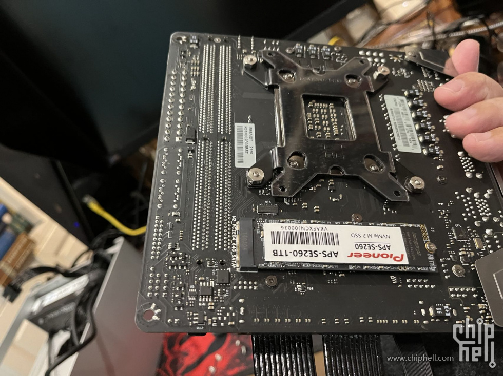

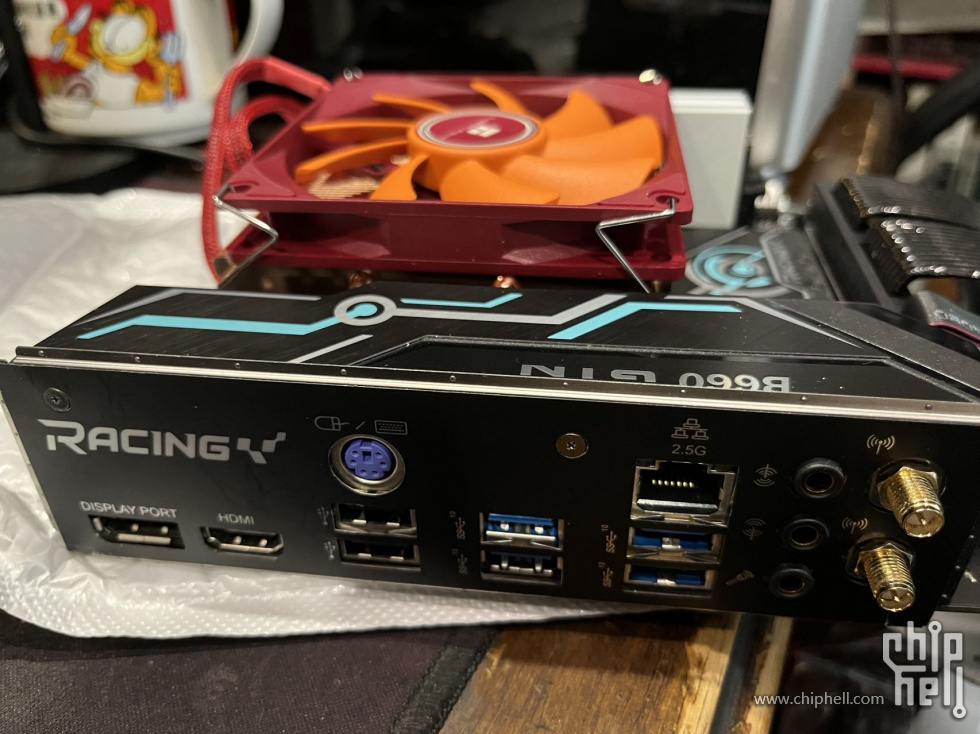

      主板依然是映泰B660I,经过一周多的使用,感觉这块板子很稳定,bios选项也比较靠谱,内存的xmp和超频都给力。尤其值得称道的是这款搭载的ALC1220板载声卡声音比较清纯,搭配好的播放设备和调音,效果达到准HIFI。 10.jpg 11.jpg 12.jpg 14.jpg

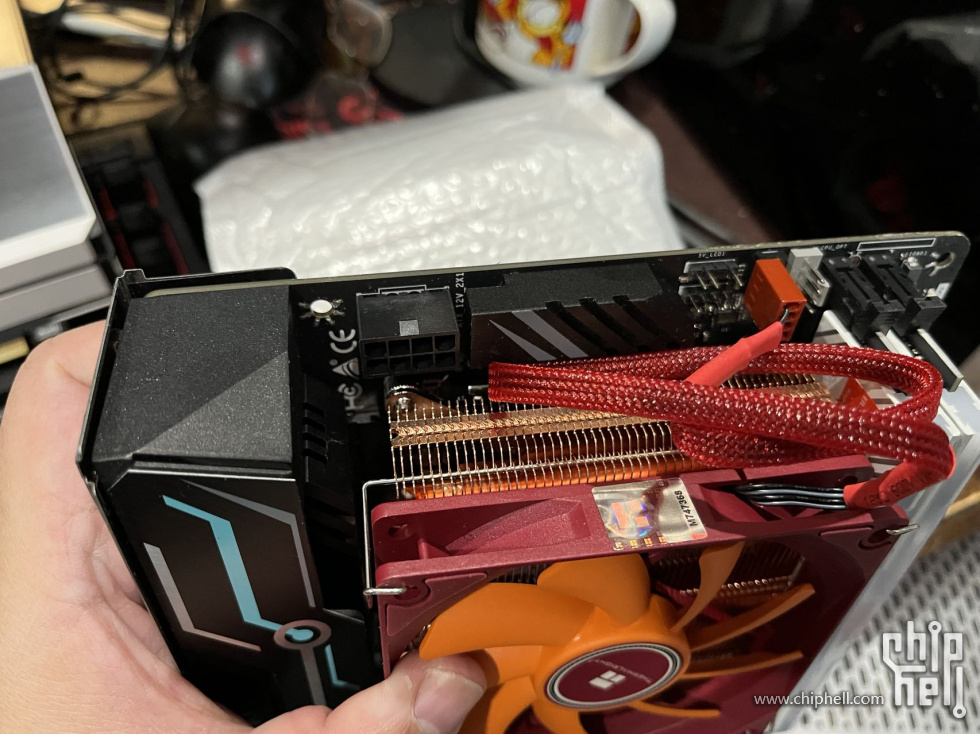

      cpu还是12400f,散热器axp90的外观色彩虽然有点突兀,但经过这段时间使用,效果不错,噪音也在接受范围内。

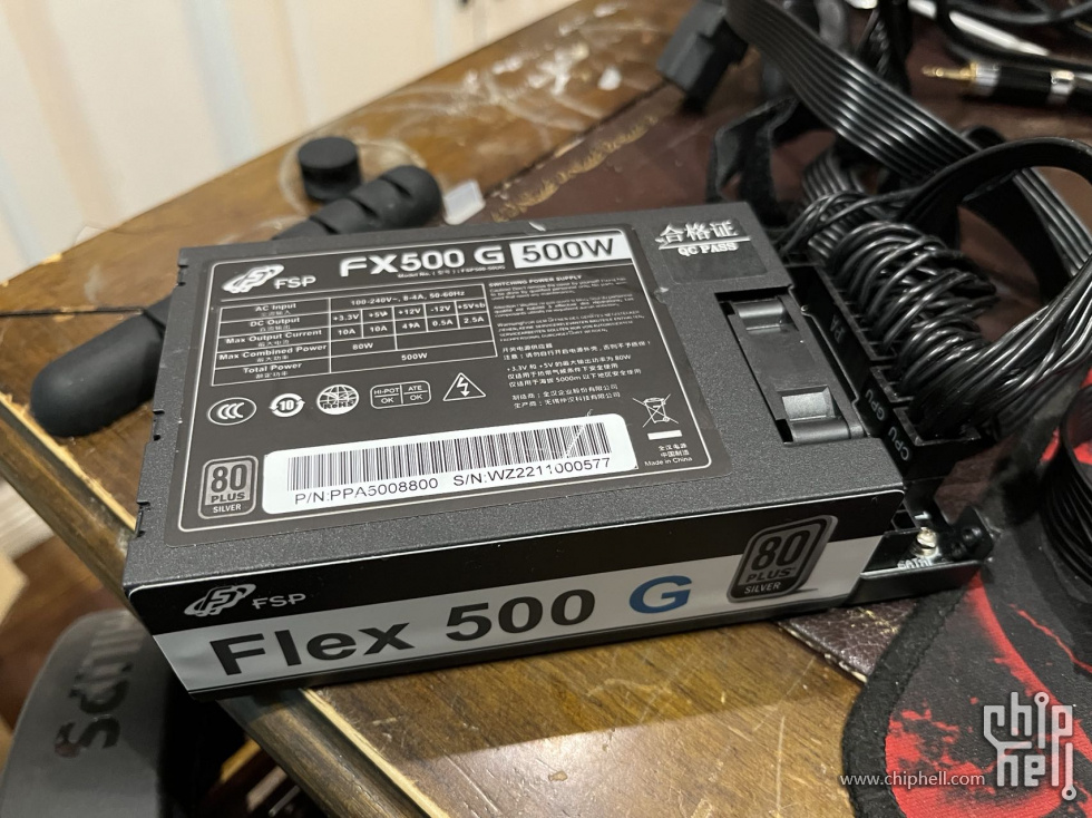

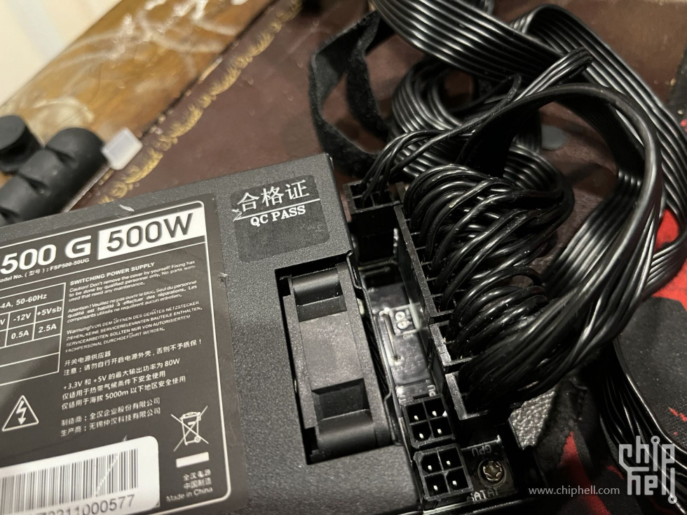

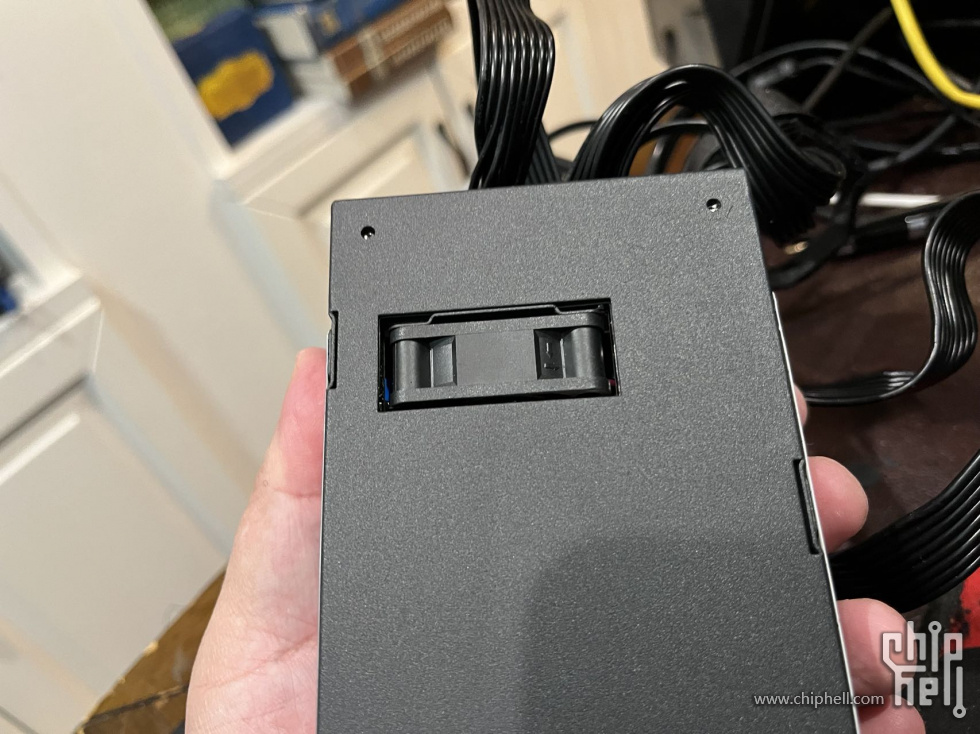

      电源选择更不多了,不过全汉这款500瓦的1U电源很给力的。

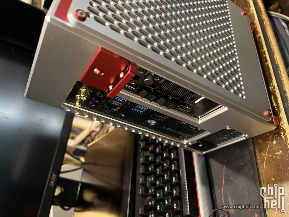

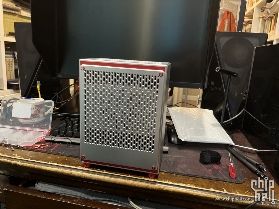

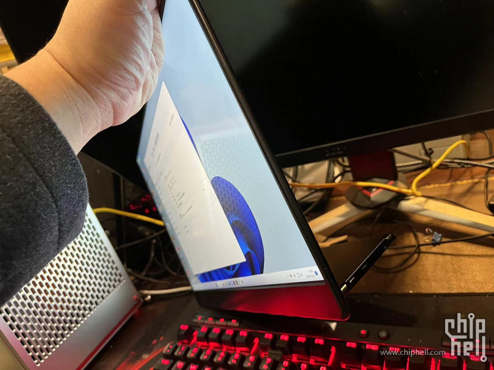

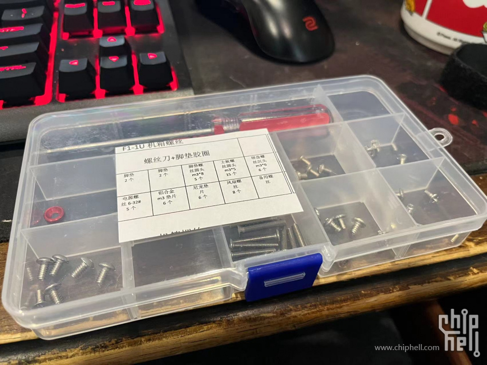

      值得一提的是这家厂商,比较贴心地提供了零件及螺丝附件盒,非常亲民友爱。但是她也省去了前置USB插口的数据线,我还只有重买,另外机箱也不提供防尘网。须知,价格只有一半都不到的A1P都有防尘网。 31.jpg

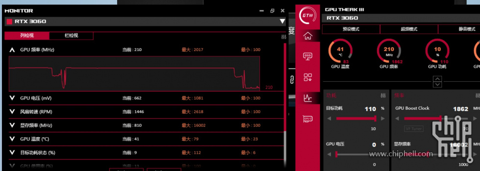

    最后还是跑一下测试,看看温度和稳定性及性能。值得一提的是我尝试在封闭的机箱里将显卡核心超到1862,显存超到2000,稳定运行。运行极限压力测试也过关。

     新的f1-1u机箱相对于之前的A1P有种脱胎换骨的感觉,虽然审美是见仁见智的认知,但做工与质感确实一眼可及的提升。从机箱的温度控制来看,这款箱子也算做到了极致,玩了一小时CSGO后显卡核心最高不过77度,cpu只有47度。至于噪音,主要还是来自于几乎贴着侧板的显卡,但也只是跑某些游戏场景。其他情况下都还能接受。我另外购进了两只9015的扇子,准备加在顶部,现在看来必要性不大。倒是买点贴合的防尘网是必要的。

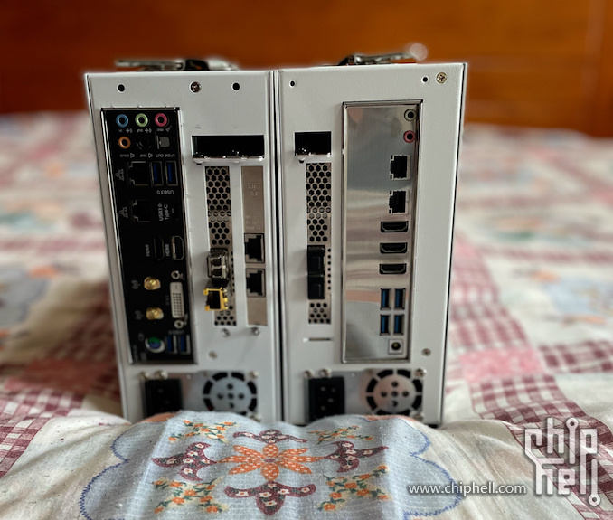

一台**H270N-wifi魔改BIOS上qnct,配一光一电双口10G网卡,另一台是永擎q170魔改BIOS上qnct,配双口10G网卡光口,两台电源均为海韵250W小1U电源,支持风扇启停也静音
