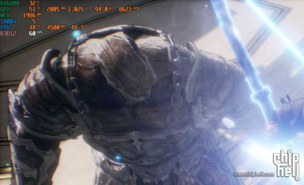

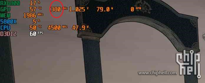

还有一种就是一直以来长久的问题,游戏明明要求很低,却一直卡卡顿顿的,有两方面原因,一个是优化不足,就像刚出的“艾尔登法环”,对A卡特别不友好,经常性卡顿,更新到1.05版后才好使,另一个最常见的是驱动在游戏帧测显卡负载高低的问题,这方面N卡做得很好,在低负载时,显卡核心频率依然比然高保证游戏流畅度。但A卡就很沙雕,核心频率经常性掉到几百来的,造成游戏一卡一卡,找不到原因的玩家直掉否认掉A卡,因为体验非常差。
最近玩北欧女神最新版-极乐世界就这样,公司里的3060TI一直玩着都没卡过,回到家里用RX6800玩时老是卡,这游戏要求很低,卡是不可能的,后来用MSI Afterburner,发现核心有时还会掉到几百,这一看就明白了,AMD真是……哎。 2.jpg

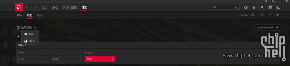

打开驱动的性能调整-添加游戏配置,把要玩的游戏加入来
到下面的核心频率把最低频率从500改到1800或以上就行
终于无比的流畅玩起来。
