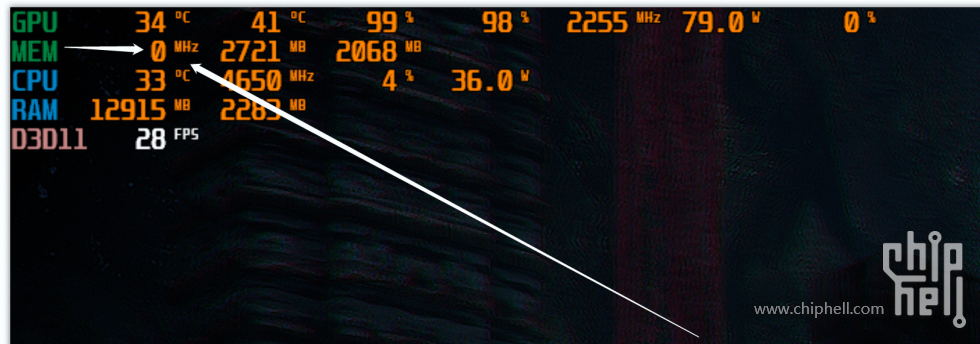

[显卡] AMD显卡驱动为何一直不改善这个问题?卡顿就这个……

发表于 2022-12-26 09:27 | 显示全部楼层
驱动里超频设置没事就丢,后来都懒得改了随它开心去吧,把弹窗和快捷键关了凑合用,从5700xt到6700xt一路用下来就遇到一次掉驱动,也不是不能用,就随便开个3A公版6700xt直接功耗直接顶到PPT最大值
发表于 2022-12-26 09:31 | 显示全部楼层
A卡驱动我觉得最大的问题是风扇转速调度问题,之前经常出现达到设置的调度曲线然后就飞机起飞,这没毛病,但是我都退出游戏了,温度都下降了,你飞机还在起飞就过分了。搞得我只能重启电脑,后面只能无奈在驱动设置里调高曲线才好点。
发表于 2022-12-26 12:09 | 显示全部楼层
驱动里面有设置显卡最低频率. 设置一下就好了.

试试驱动清理了再重装呢, 或者换一个版本驱动试试.
电压设置没啥问题啊...

发表于 2022-12-26 20:58 | 显示全部楼层
我这不能设置最低频率,第一项是固定不能修改的。其他档位倒是可以改。
 楼主| 发表于 2022-12-26 23:13 | 显示全部楼层
是官方驱动吗?
发表于 2022-12-27 07:21 来自手机 | 显示全部楼层
psone 发表于 2022-12-26 23:13
是官方驱动吗?
是的,官方驱动
发表于 2022-12-27 08:52 | 显示全部楼层
要不是因为freesync 我也早抛弃A卡了
发表于 2022-12-27 09:34 | 显示全部楼层
最低和最高差100,从来没遇到过问题

 楼主| 发表于 2022-12-27 15:57 | 显示全部楼层
archxm 发表于 2022-12-26 13:21
是的,官方驱动
什么卡?
发表于 2022-12-27 16:05 来自手机 | 显示全部楼层
psone 发表于 2022-12-27 15:57
什么卡?
老卡了,390x。
昨晚试了下,玩war3,频率大概在700mhz上下。
估计是游戏问题,我显示器是宽屏2k分辨率,
游戏设置的分辨率为1600*1200。两边黑边。
鼠标是罗技g pro,有线。
感觉鼠标晃。
war3 dota是我常玩的游戏,我还有个19寸方屏,一般用这个老方屏玩。因为一直以来,用4k的宽屏,或者2k宽屏,总感觉鼠标晃。
以前,我显卡是gtx480,用一个22寸宽屏玩,也是两边黑边,并不觉得鼠标晃。
后来gtx480花了,我升级了显卡,也升级了4k显示器,感觉玩不了war3。就拿出了老方屏。
390x的驱动,是2021年的版本,我点面板里的检查更新,提示我已经是最新的驱动。
今晚回家试下手动升级到最新。

 楼主| 发表于 2022-12-27 16:33 | 显示全部楼层
archxm 发表于 2022-12-26 22:05
老卡了,390x。
估计是游戏问题,我显示器是宽屏2k分辨率, ...
老卡没有最低频率,就一个核心频率,我的380X也是这样,最高1100。但老卡在应用游戏场景调动还是比较好
发表于 2022-12-27 16:34 | 显示全部楼层
楼主 你是鲁豫吗
发表于 2022-12-27 16:40 来自手机 | 显示全部楼层
psone 发表于 2022-12-27 16:33
老卡没有最低频率,就一个核心频率,我的380X也是这样,最高1100。但老卡在应用游戏场景调动还是比较好 ...
那估计是游戏问题了。看来我再搞个原生8bit的19方屏比较合适。

发表于 2022-12-27 20:03 | 显示全部楼层
我也遇到这个问题了,开着迅雷玩游戏不管迅雷有没有在下载只要开着就会一卡一卡的,用楼主的方法就能解决
