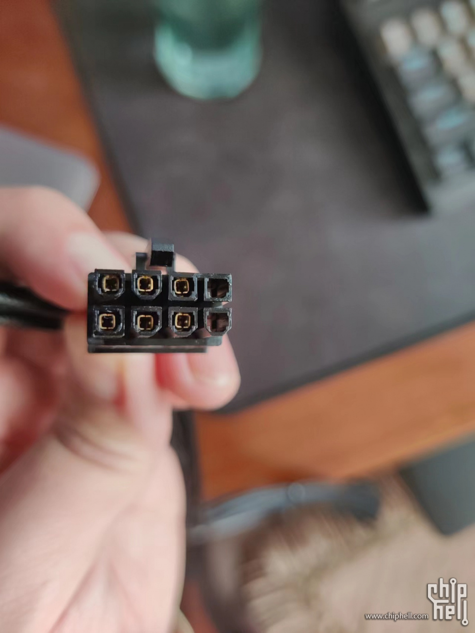

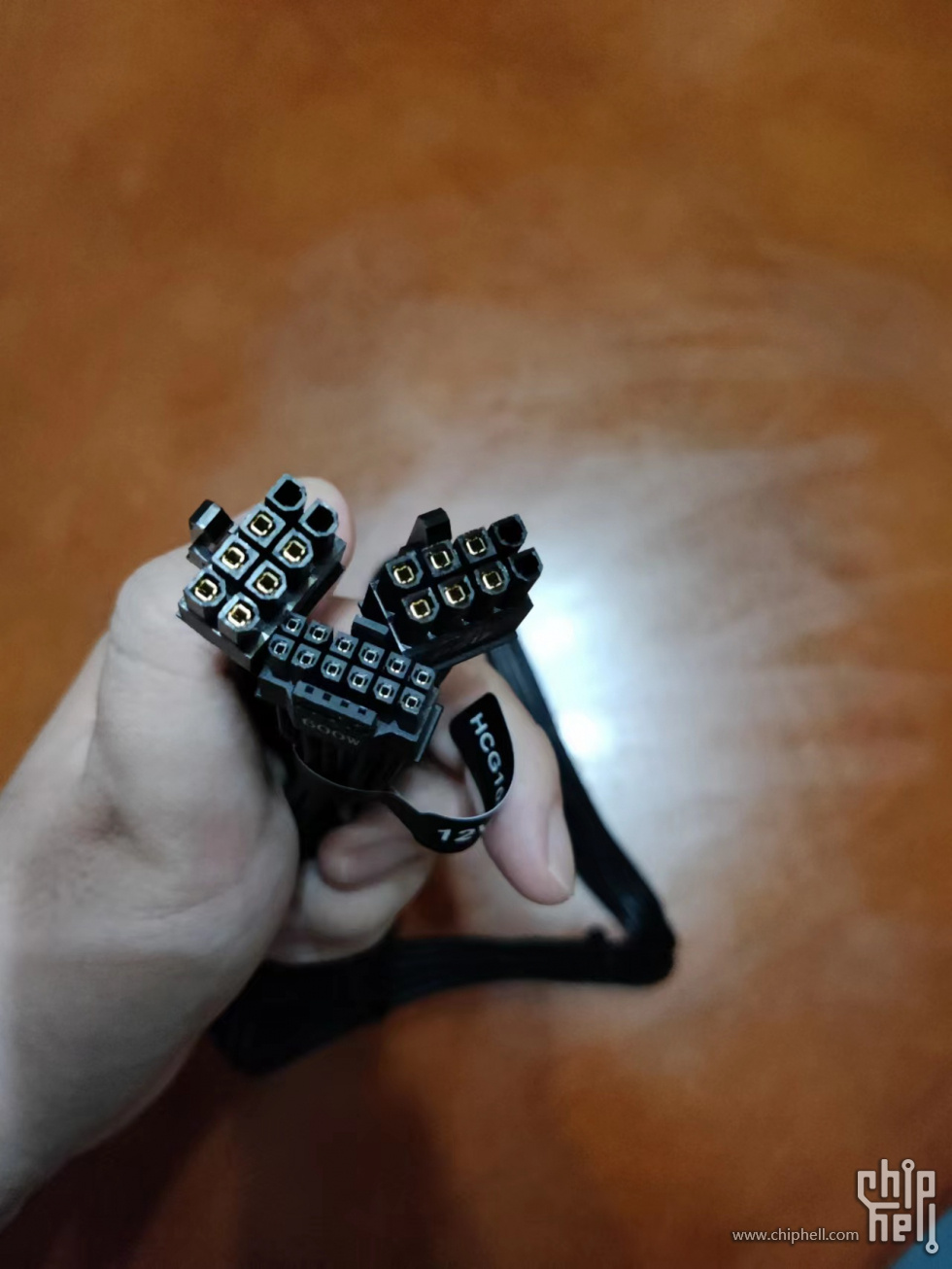

这是HCG1000的PCIE电源线插头
这是海韵12VHPWR线的插头
这俩形状也不一样啊,之前我发帖子问过,有人说兼容的,我也没细看直接就买了一条海韵的线,这下尴尬了。。。
我在网上找了个HCG850的图,似乎这个是跟海韵线的插头形状一样的,HCG850和HCG1000不是同一个方案么?

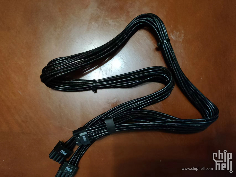

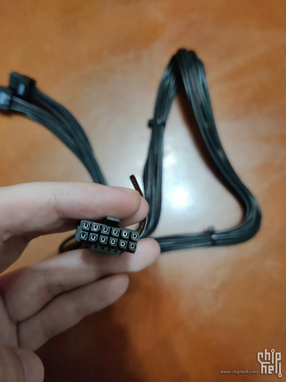

--------------------------------分割线--------------------------------------------
安钛克的官方模组线线收到了,没有盒子,就拿个塑料袋装的,长下面这样
明天上机
发表于 2022-12-28 12:25 | 显示全部楼层
兼容与否不是看接口形状的,是看电压,这个需要万用表。。。你也可以莽一点,上机看能不能点亮就行

发表于 2022-12-28 14:17 | 显示全部楼层
没记错的话 海韵focus gx1000和追风者amp1000 原装模组线都是7pin+一个空pin,但是我的AMP1000可以完美兼容海韵的12vhpwr线,因为海韵的这个线设计就是两个头共计6组供电,所以8pin有两空脚
可以找安钛克售后问他们找技术给你发一下HCG的接口定义和模组线序定义,对照一下就行了
 楼主| 发表于 2022-12-28 14:20 | 显示全部楼层
PPXG 发表于 2022-12-28 14:17
没记错的话 海韵focus gx1000和追风者amp1000 原装模组线都是7pin+一个空pin,但是我的AMP1000可以完美兼容 ...
谢谢,但是另外一个问题是,插头的形状也不一样,海韵线的右上角和左下角两个pin是方形的,HCG1000的不是,HCG850的跟海韵线一样
发表于 2022-12-28 14:24 | 显示全部楼层
看着都不一样,插不进去的吧?
发表于 2022-12-28 14:38 | 显示全部楼层
gyxmax 发表于 2022-12-28 14:20
谢谢,但是另外一个问题是,插头的形状也不一样,海韵线的右上角和左下角两个pin是方形的,HCG1000的不是 ...
防呆不一样那就没办法了。。。

 楼主| 发表于 2022-12-29 19:54 | 显示全部楼层
后续更新:
给安钛克的售后写了封邮件,被告知可以联系天猫旗舰店客服购买,不过形式比较奇葩 - 通过给红包付费下单,价格99,等收到之后继续更新
