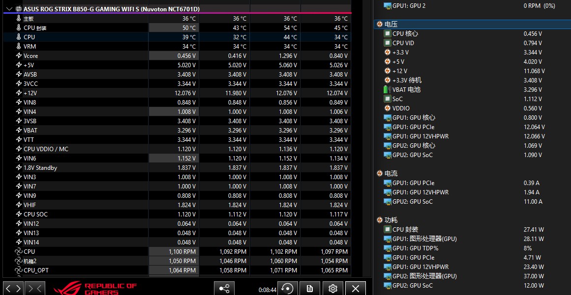

发表于 2022-12-28 13:32 | 显示全部楼层
这是我刚才跑3DMARK时用AIDA64记录下来的

 楼主| 发表于 2022-12-28 14:57 | 显示全部楼层
好家伙,这最低都比我最高要高
发表于 2022-12-28 15:11 | 显示全部楼层
okuqyr 发表于 2022-12-28 14:57
好家伙,这最低都比我最高要高
我主板是微星B650 CARBON,电源海韵FOCUS GX650金牌全模
