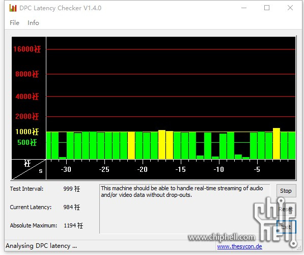

(5)DPC 延迟测试无问题,如下图:

1:是电源管理休眠导致的爆音可以设置监听然后静音。2:如果是声卡问题的特别是alc4080那种请更新声卡固件。3:如果是开机爆音,那属于硬件设计问题,一般无解,有些声卡为了不降低音质没有采用降爆/延迟电路。4:系统dpc问题,一般是驱动导致的爆音(显卡驱动可能性较高),可以安装排查软件来判断,更换驱动即可。

 楼主| 发表于 2023-1-14 01:20 | 显示全部楼层
jiangjiejjjjjj 发表于 2022-12-30 13:42
1:是电源管理休眠导致的爆音可以设置监听然后静音。2:如果是声卡问题的特别是alc4080那种请更新声卡固件 ...
这两天能排查的全部排查了,更新了主贴,麻烦您再给看看
