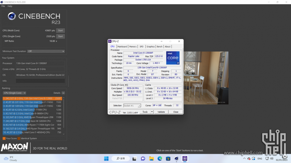

发表于 2023-1-3 08:59 | 显示全部楼层 |阅读模式
經過反覆測試, P core 5.8, E core 4.7以上有很強的頻率牆, 5.9/4.8需要非常高的電壓, 或者MP ratio會出現異常, 最終最高的跑分設定是5.86/4.75=43601, 44000+估計需要特別好的體質, 或者sub-zero的散熱條件

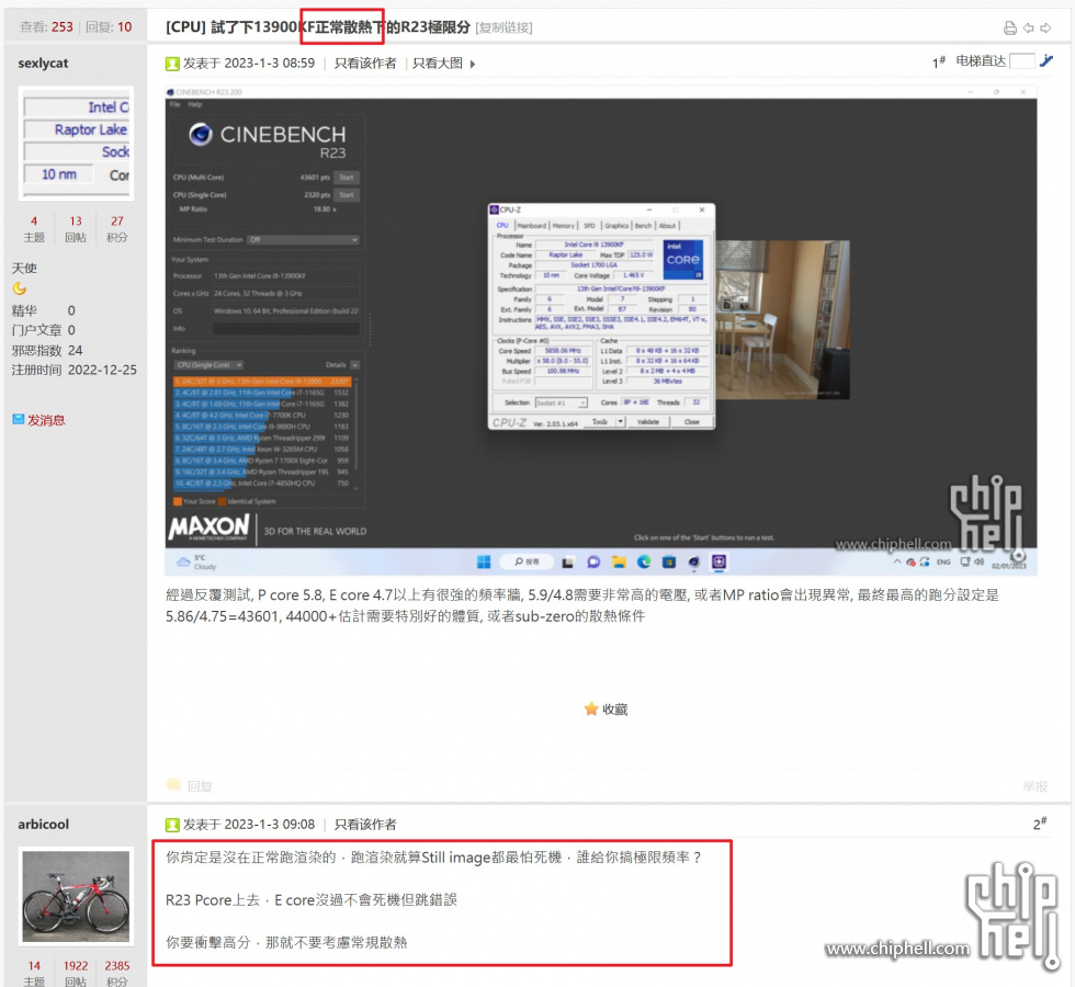

发表于 2023-1-3 09:08 | 显示全部楼层
你肯定是沒在正常跑渲染的,跑渲染就算Still image都最怕死機,誰給你搞極限頻率?
R23 Pcore上去,E core沒過不會死機但跳錯誤
你要衝擊高分,那就不要考慮常規散熱

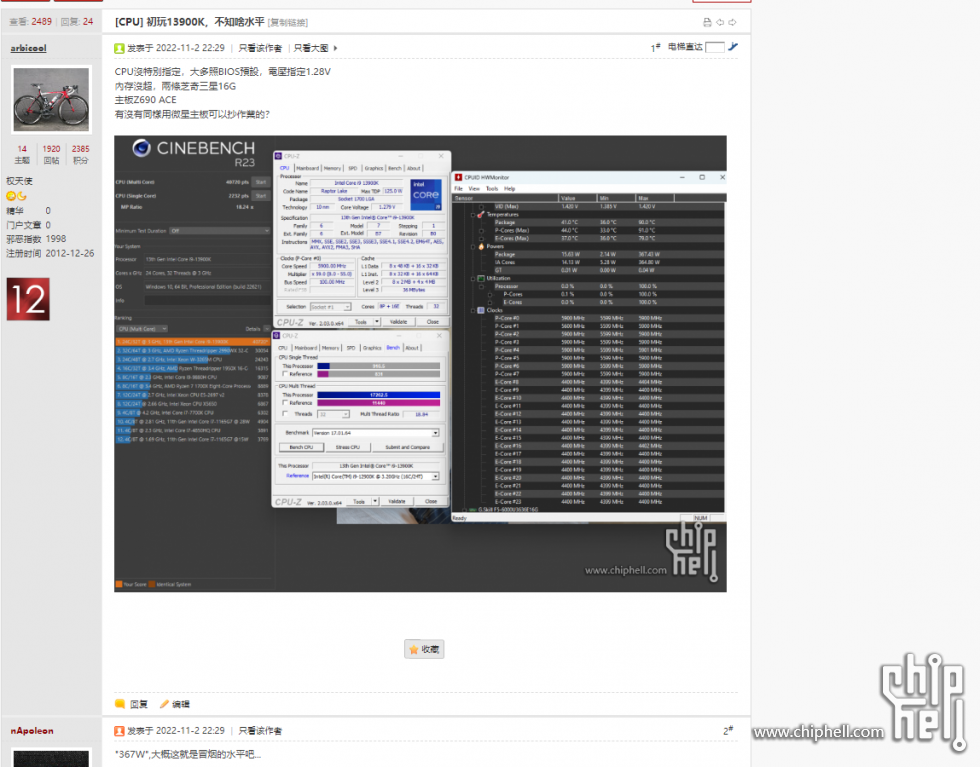

標題都說正常風冷了,你不是發了帖子說買了13900K嗎?
https://www.chiphell.com/thread-2456473-1-1.html
手寫ID+包裝盒+CHH ID頁面一起發上來
你發帖說要抄微星的作業,一邊教別人怎麼刷分,你到底是真的會玩還是隨便找圖說是你自己的?
原來LZ就是之前那位HOF進排行榜的
失敬失敬,還以為LZ是用冷跑
手寫ID+包裝盒+CHH ID頁面一起發上來 ...
我已經貼過圖了謝謝,輪大還有回我文章
某人給人感覺非常邱
順手帶上12代跟4090透個氣,不然就啊有人沒買4090

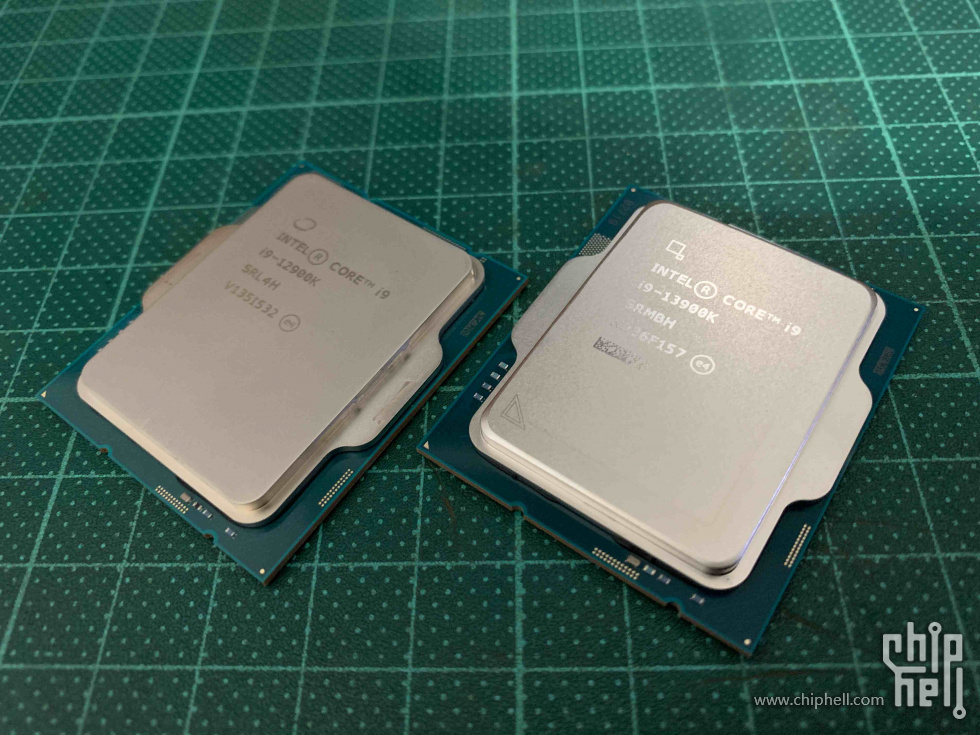

在公司上班還要求手寫什麼ID?
12900K/13900K早就都玩過了你是嘴什麼?

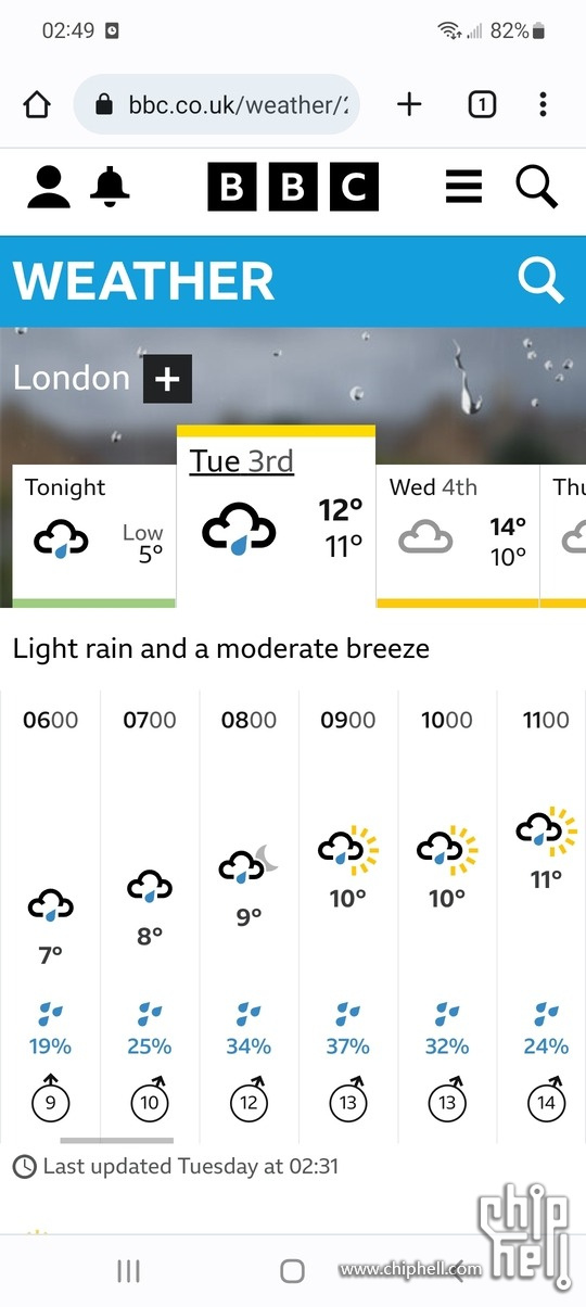

 楼主| 发表于 2023-1-3 18:50 来自手机 | 显示全部楼层
arbicool 发表于 2023-1-3 10:37
還有樓主座標在哪?室溫幾度?
跨過年這幾天中國溫度很低的,先天就對超頻有利

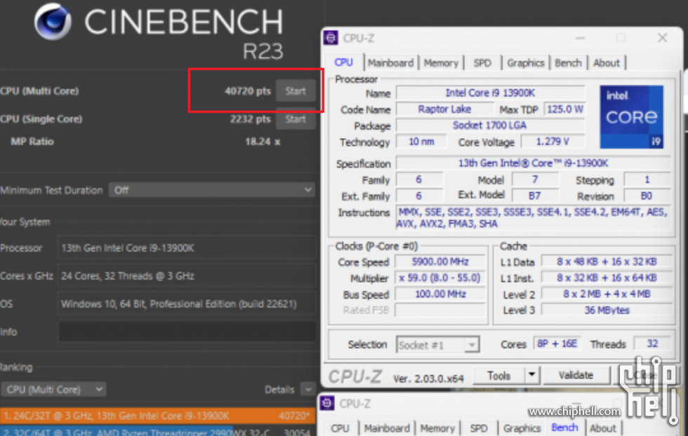

发表于 2023-1-15 08:22 来自手机 | 显示全部楼层
你这个p分多少,看过p分125的大雕,59x100只需要1.288v,而且是微星电压,我手上这颗115可以在rog 上1.288v 5.8x100,5.9x100需要加巨量电压,大概1.4上下可以跑r23,但是11x温度,并且效能下降,分数不正常
发表于 2023-1-15 08:35 | 显示全部楼层
59/47/50,内存超一下,可以442XX分,系统干净的话可能还可以再高一点
