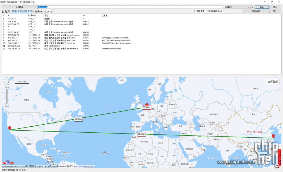

看了这个帖子之后我去下载了BestTrace,玩了之后发现电信这个国际精品网有意思了,去德国也得绕米国去啊
注:这条宽带下面是干净的,啥TZ也没有

为啥路由出来都不一样啊,你这个走梯子了吗?

电信CN2精品网应该是和三楼一样经过59.43.*才对,你这个像是走了普通的线路
 楼主| 发表于 2023-1-4 09:27 | 显示全部楼层

家里获取到的IP是58.41开头的

家里获取到的IP是58.41开头的
58.41是半CN2半163走日本的,58.32才是真CN2走香港的

发表于 2023-1-4 10:19 来自手机 | 显示全部楼层
58.41和218.80都是走163的,并不是cn2,只是高优先级,并没卵用,真正的精品网是58.32开头的
