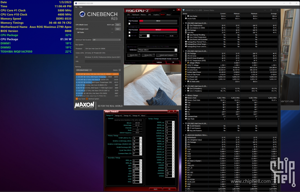

原以为龙王3 根本不可能压制住58/46的13900k,没想到R23居然能完整跑完不频,分数直接突破4w3大关 CPU温度最高106度,距离115度的上限居然还有余量。。。

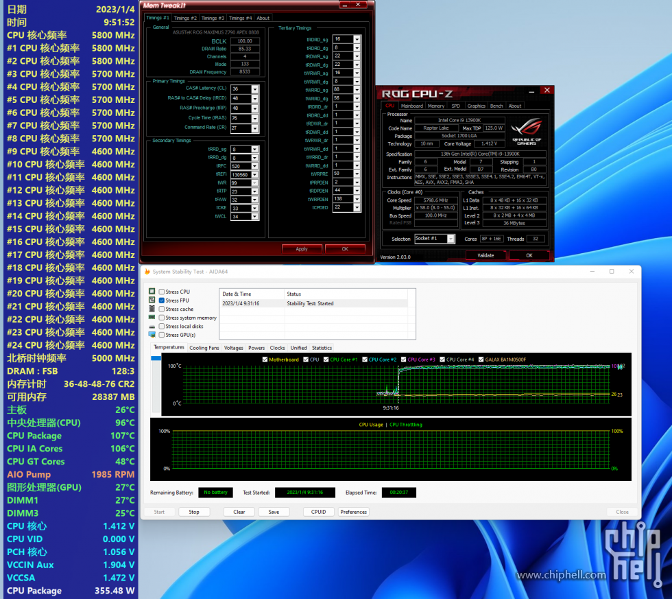

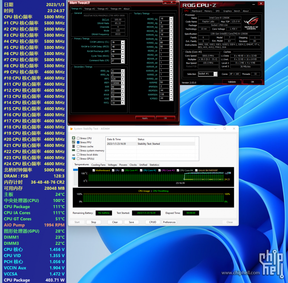

打开FPU开搞,我的乖乖,aida64识别功耗突破400w大关,CPU温度直接来到111度,AIDA64居然还没降频保护,龙王3如此强悍的嘛。。。。
最终手动锁定下电压,利用ROG特有的1+2核心超频模式,两个核跑5.8G不降频,其他全部5.7G,这样可以长时间跑FPU,这个季节温度不会超过110度。功耗350W
