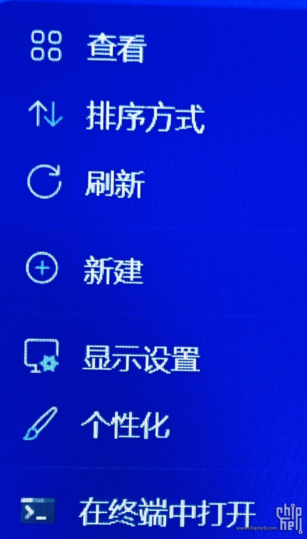

换完卡感觉文字重影的问题比之前用1080TI严重很多,不管设置60HZ还是120HZ都一样。
以前是要脸贴屏幕才能稍微看出点重影,现在就正常打游戏的距离就能很明显的看出来。
求大佬们指点。。。咋弄啊。。。

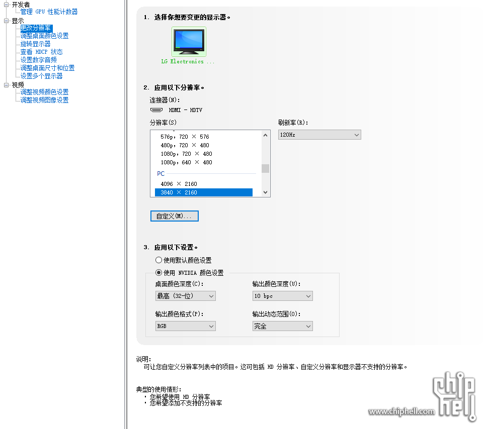

发表于 2023-1-4 11:21 | 显示全部楼层
首先查看下显卡输出设置是不是这样,如果是相同,那再排查C2的设置,看看使用的是什么显示模式

 楼主| 发表于 2023-1-4 11:28 | 显示全部楼层
老哥看下?NV显示设置和你一样的,C2设置游戏模式,买来改好以后也没动过,昨天换完卡就觉得文字不对头了

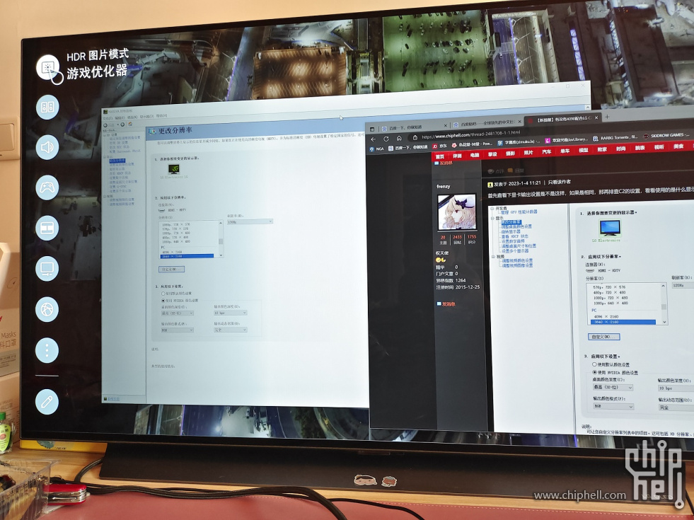

那就如前边老哥说的,遥控器连按7下绿色键,看看输入信息和你这图里的是否一样,拍张照片来

 楼主| 发表于 2023-1-4 11:32 | 显示全部楼层
houyuzhou 发表于 2023-1-4 11:21
检查下信号格式有没有出错,按七次遥控器那个绿色按钮看下和电脑里的是否一致。
如果没错的话
按7次是这样的,老哥看下对吗?
CLEARTYPE我找了,重新调整了一下,似乎稍微,好了一丢丢,不知道是不是心理作用

 楼主| 发表于 2023-1-4 11:33 | 显示全部楼层
frenzy 发表于 2023-1-4 11:31
那就如前边老哥说的,遥控器连按7下绿色键,看看输入信息和你这图里的是否一样,拍张照片来 ...
图来了,感谢~~
