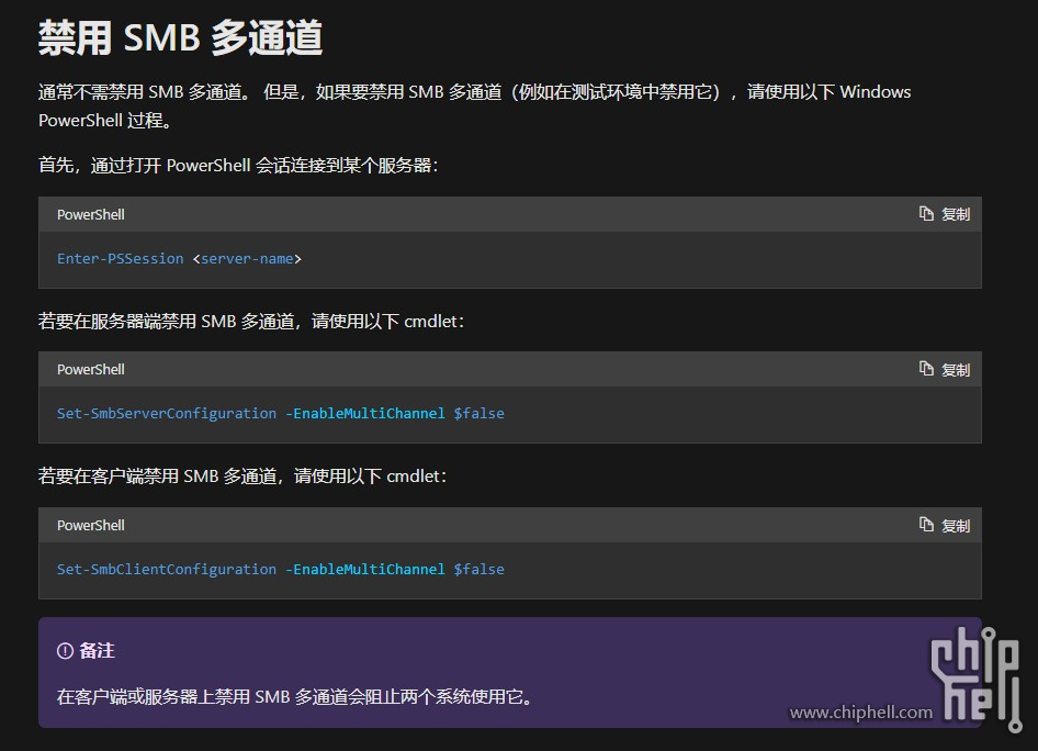

发表于 2023-1-4 12:06 | 显示全部楼层
nas和pc配置到同一网络号的ip,但是不要和2.5G/千兆口一个网络号的,然后windows禁用smb多通道特性,就可以从哪个ip访问,流量走那个ip

发表于 2023-1-4 14:26 | 显示全部楼层
关闭SMB多通道可破

光口也会。。。试试楼上禁用SMB多通道

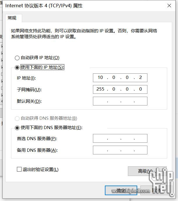

发表于 2023-1-6 00:39 | 显示全部楼层
万兆的那个口,设不同的网段,比方你家上网用的是192.168.1.*,你万兆就用192.168.2.*。比方说,nas上的万兆设192.168.2.1,网关192.168.2.1,pc的万兆设192.168.2.2,网关192.168.2.1,然后smb连的时候,连\\192.168.2.1。不一定对,好久没用了,可以尝试一下,错了别喷。之前搞2.5g口,就是这么搞完了,结果发现几个月都用不到一次直连传输,就拆掉了省点电。
发表于 2023-1-6 02:07 | 显示全部楼层
楼上正解。
关键是在Windows中访问NAS时手动敲:\\10.0.0.1,看到共享文件夹后再映射网络驱动器。
 楼主| 发表于 2023-1-7 13:55 | 显示全部楼层
f10555 发表于 2023-1-6 02:07
楼上正解。
关键是在Windows中访问NAS时手动敲:\\10.0.0.1,看到共享文件夹后再映射网络驱动器。 ...
感谢,我把PC IP设置到跟NAS同一网段下似乎就可以了,你提醒了我还可以打开巨型帧
 楼主| 发表于 2023-1-7 14:01 | 显示全部楼层
jjq00812 发表于 2023-1-6 00:39
万兆的那个口,设不同的网段,比方你家上网用的是192.168.1.*,你万兆就用192.168.2.*。比方说,nas上的万 ...
我试了把PC设置到跟NAS同一网段下,其他没改发现也可以了。
