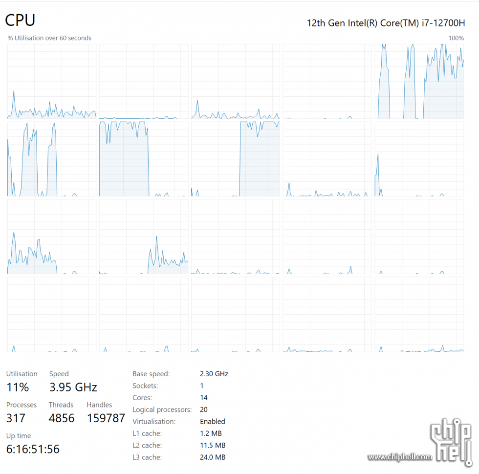

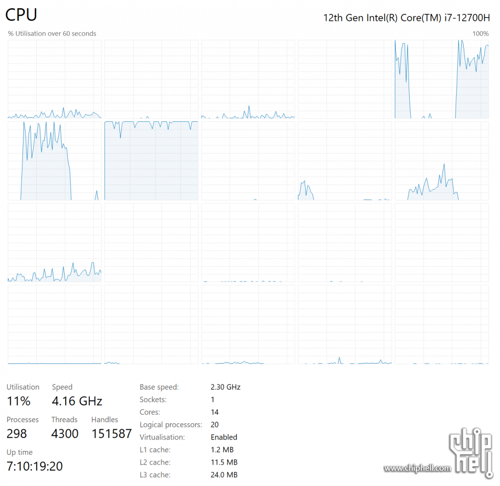

发表于 2023-8-29 17:20 | 显示全部楼层
gnattu 发表于 2023-8-27 14:55
不太对啊兄弟,我装了个6月7号版本的实验了一下,确实大小核带着Hyper-V是能开机的,但是我的虚拟机直接 ...
要不然别用那个hyper-v管理程序创建vm
wsl一点毛病没有
发表于 2023-8-29 17:35 | 显示全部楼层
wsl一点毛病没有
我用Windows 11是正常的,WSL2现在也是个Hyper-V虚拟机,Windows 11上我没有看到有什么区别
不正常的是用Windows Server 2022,因为楼上兄弟说2022更新后支持大小核调度了我就试验了一下,发现支持只是支持到能让你开机,而不是放在正确的核心上,VM就是小核心上狂奔
