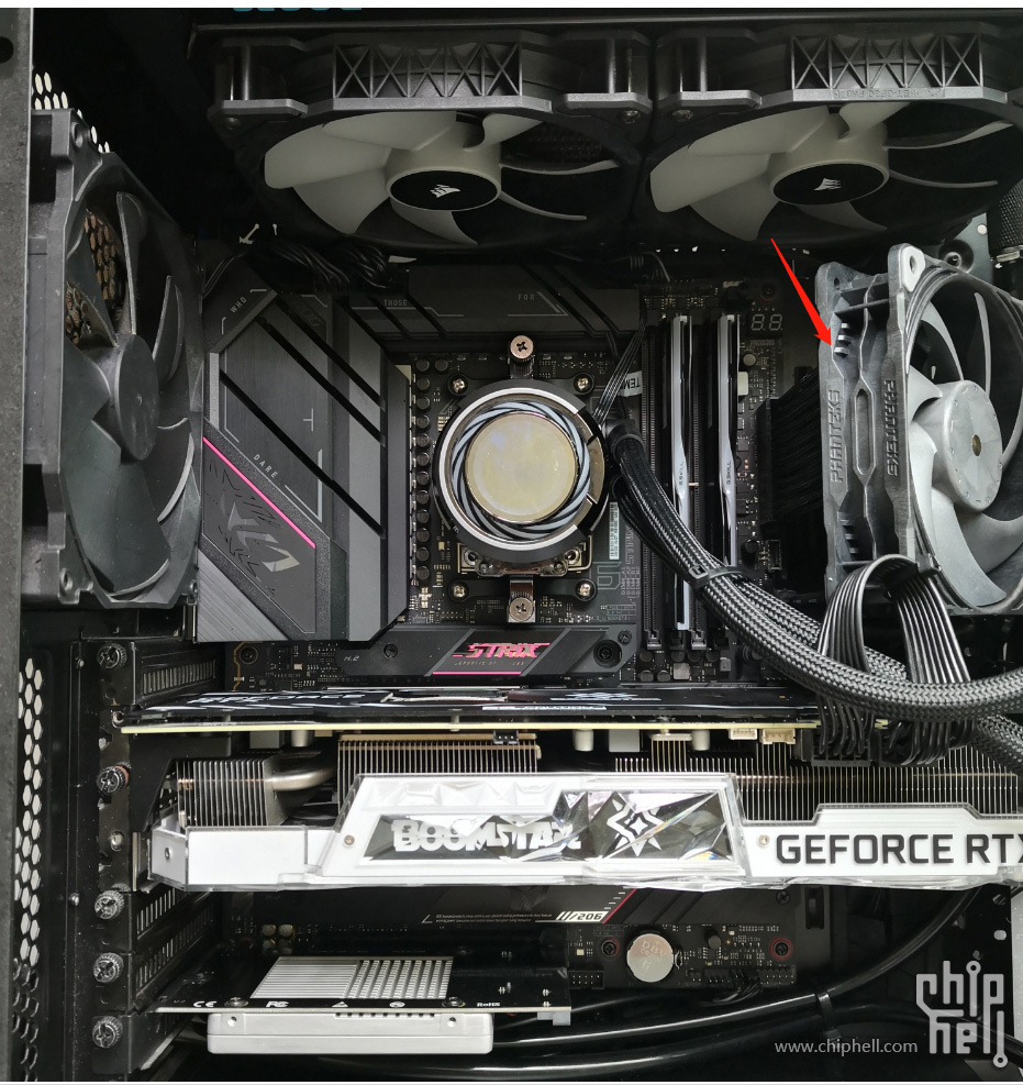

我发过不少aio改的帖子啊,虽然老的帖子看不到了。VK的简单改造帖子还在,直接管子连上快插完事。
https://chiphell.com/thread-2461488-1-1.html
这是正儿八经用在主力机器上的,改成分体冷头,内置280+外置480分体水冷。可以看到机箱顶部是欧酷280夹汉堡,然后通过底部的黑色软管链接外置的240+240 欧酷45mm冷排阵列(带有DDC和水箱),应付一个200多w的7950x全程低速静音就行。
至于堵之类的,大不了隔端时间清理,不过一般还好,这种aio改的形式我用了好几年了,之前一直用asetek的的海盗船H105,换成VK是好奇它的效能究竟有多强。实际和完美状态下的H105差不多(比氧化或者底部状态不怎么好的H105强),但是有RGB,就留用了。
