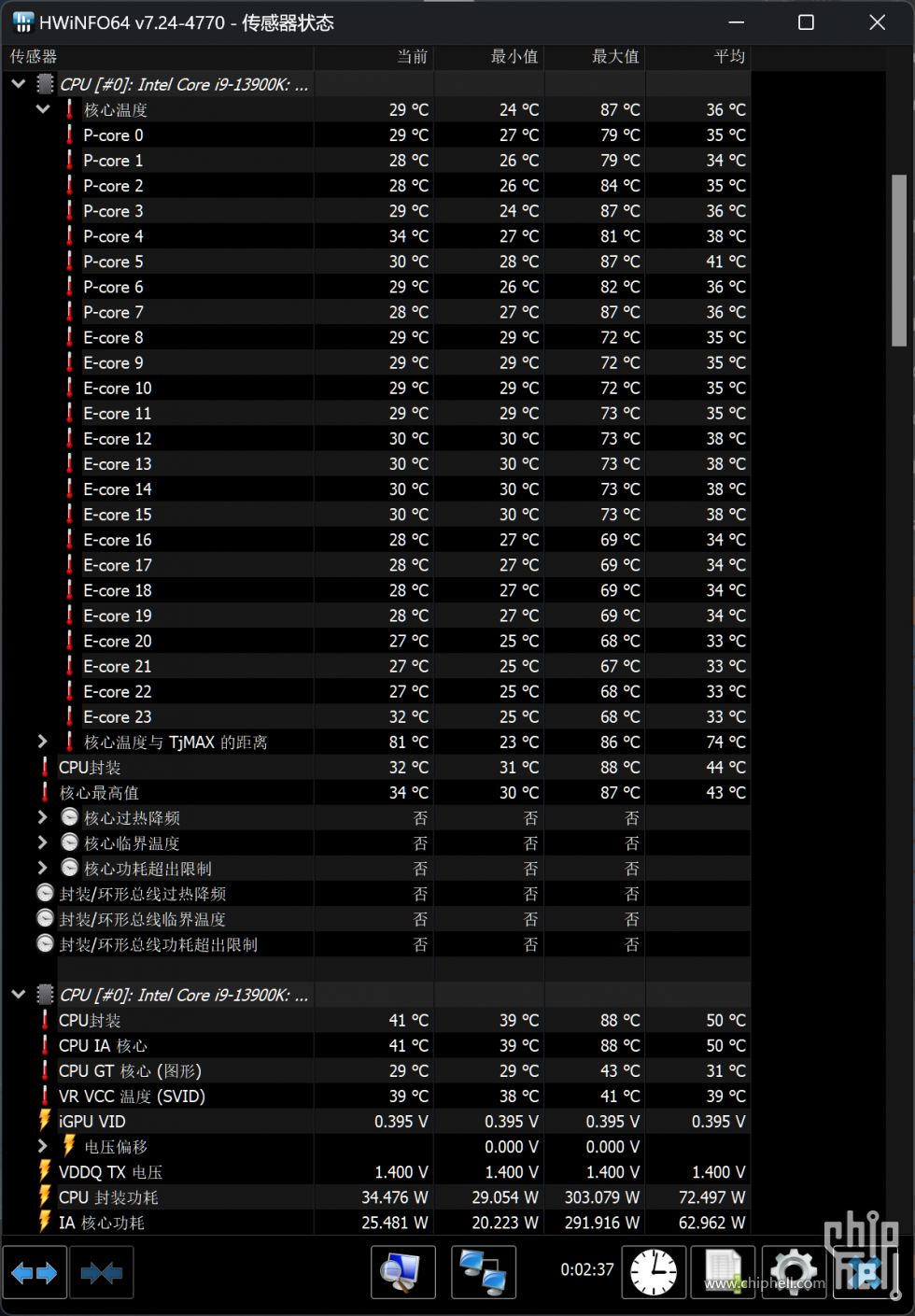

发表于 2023-1-13 22:24 | 显示全部楼层
bigeblis 发表于 2023-1-13 14:00
HK的具体型号叫啥啊
heatkiller iv pro 0.2水道的。 水道板面积不是特别大,没有欧酷XPX PRO大。
我在用这个,极限也就这样吧。 室温23水温28。
