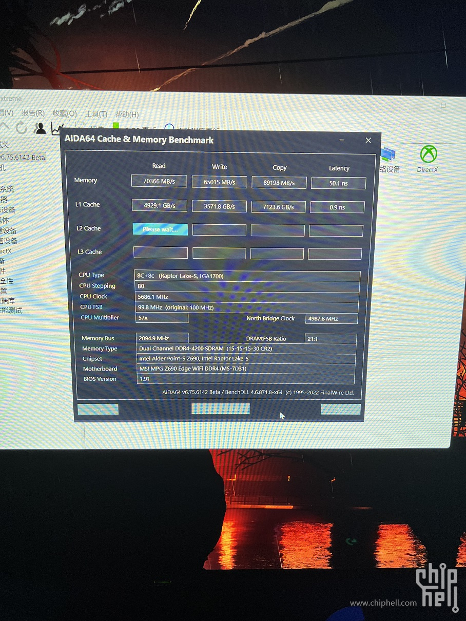

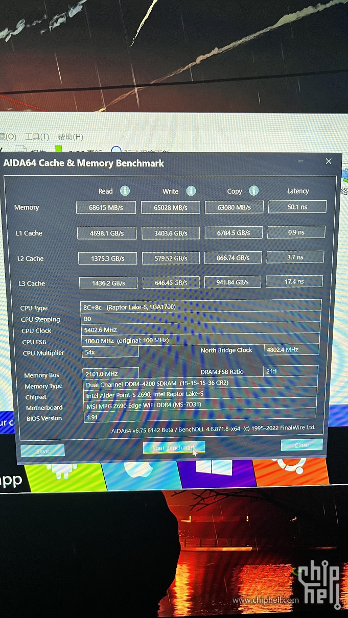

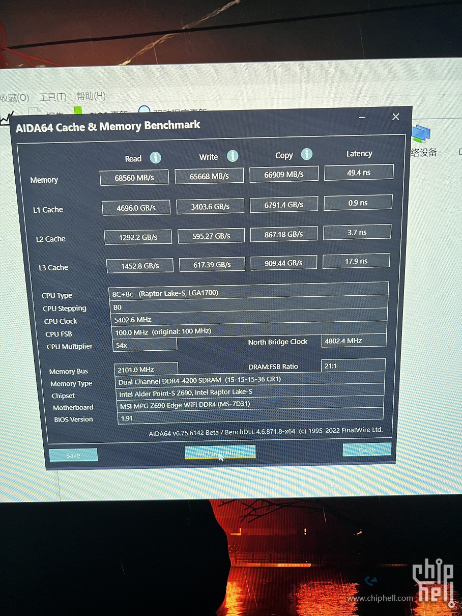

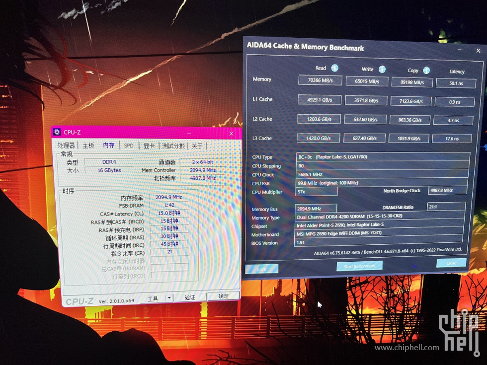

其实这对内存也发过开箱帖子了,时间用了也有段时间了,在原来5900X+CC8I上面 4000竟然不稳定 但是4066就可以稳定用,虽然会出现W18但是对稳定性不会有太多的问题!今年换到13代平台,对于DDR5的感觉还是要在等等吧,等8000+的出来在考虑换,毕竟16G也足够使用了!CPU13700K 全核5.6 电压 1.38 待机47度 满载 78度 内存 一点点微调 一开始是 4200 15 15 15 2 36 360 电压1.56 时序压中等吧 小参 2 3 4组都调整过,微星的EDGE对于单面内存还是不错的!后面继续加压调整时序,4200 14 14 14 2 28 280 电压1.6可以使用 但是压力测试会有报错!本人内存电压不会超过1.6V ,并且后来在内存上加装了主动散热,就是华硕哪款差不多的,最后终极就是4200 15 15 15 1 28 280 电压1.58 日常使用完全没有问题 压力测试不报错,由于本人实在是懒,前面有人问为啥我的COPY能上89000,我也说了后面会发帖子的,但是由于阳了......一直拖了1周多,预定的7607P也还没有到,小米路由器倒是到了,今天趁着工作间隙,就发了吧!

发表于 2023-1-6 18:23 | 显示全部楼层
4200 C15才50NS? 正常不是46以内了吗
发表于 2023-1-6 18:31 | 显示全部楼层
怎么上89000copy ?? 也没说啊 , 可惜我4条只能上4000cl16 15 15
 楼主| 发表于 2023-1-6 18:34 | 显示全部楼层
lzhdim 发表于 2023-1-6 18:19
13代啊,不换DDR5???
懒 等8000+出来再换 哈哈
 楼主| 发表于 2023-1-6 18:35 | 显示全部楼层
4条就别想了 2条上的 就是日常操作啊
4200C15 我压的小参比较松 50也正常 主要电压高了太热 46的话也可以 但是读写什么的就低了
发表于 2023-1-6 18:37 | 显示全部楼层
所以89000copy还是没说怎么上的
 楼主| 发表于 2023-1-6 18:40 | 显示全部楼层
天凉丶 发表于 2023-1-6 18:37
所以89000copy还是没说怎么上的
就是把小参压好了 直接跑的测试 这还要怎么说怎么上的 系统跑出来就是这个
