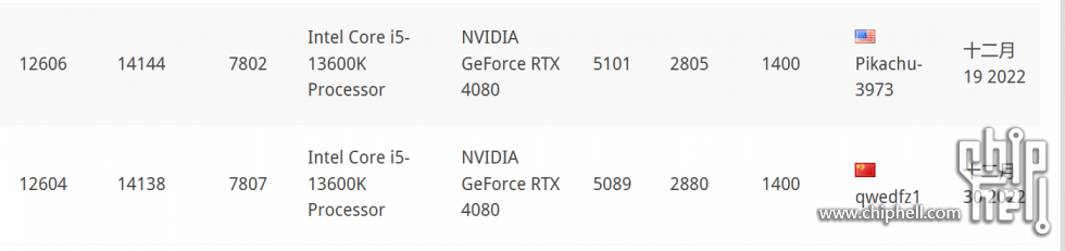

你这分数好像有点问题。。。
我7900XTX 图形分可以破1w5
你看左边4080 总分均分是12557,你少了1000分
发表于 2023-1-6 22:30 | 显示全部楼层
分数不对 正常情况 14000+

4080 TSE默认跑分应该就有14000左右了,频率也应该在2750上下了

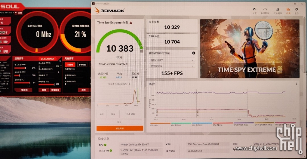

你的U是默认跑还是被降频了?我13700KF.都能上万,3080ti跑的和你差不多分数了。 Screenshot_2023-01-06-23-15-31-575_com.miui.gallery-edit.jpg

确实好像有点问题  fe一般都是13900显卡分

但你3dmark也有13400的图形分跑分(虽然13400那个分也就2700不到的频率),不知道你什么时候跑的  再来更新一下情况?
