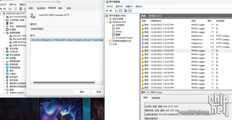

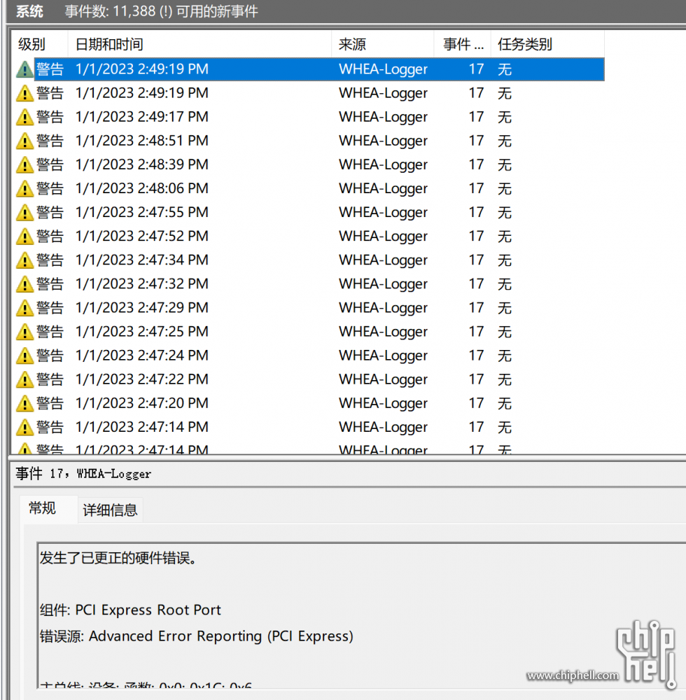

但是wifi。。。。 开机起码25秒内都没有网 表现为右下角地球 然后点开没有wifi模块 只有蓝牙模块
等25秒后才开始出现wifi图标 才开始联网。。。
有没有老哥遇到相同问题的  难受
`F8$[RHS]{EWG@R90H]US$I.jpg }D37A1Z0K{68ISUZY8URO$U.jpg 048`2NIWJOW$YH`@0R0C3R8.jpg
