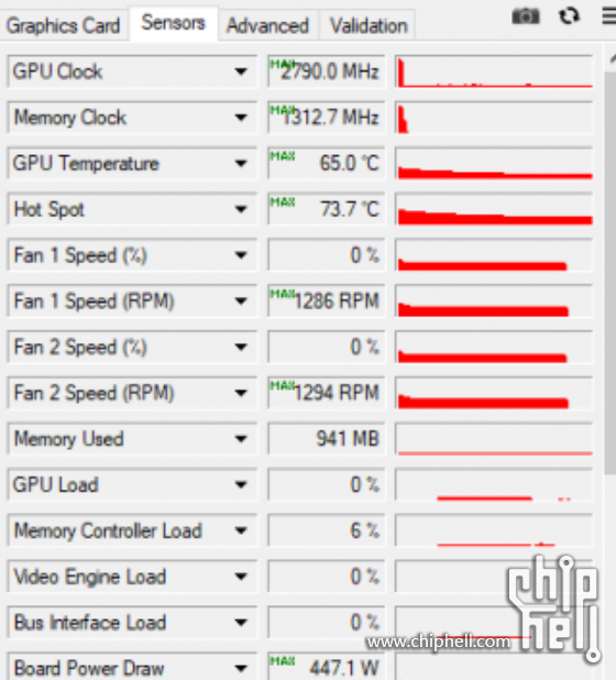

这是刚买回来的情况。
这是现在的情况
都是跑完一次TS看的。
QQ图片20220824215409.jpg 卡本身没拆过,为啥会产生这种变化?
关键是自动风扇转速还提高了。。

环境温度有发生变化吗?
 楼主| 发表于 2023-1-7 15:49 | 显示全部楼层
如果是这个原因,那影响的应该是整体温度,结果核心温度没咋动,热点高了这么多。。
 楼主| 发表于 2023-1-7 15:50 | 显示全部楼层
A1exWang 发表于 2023-1-7 15:48
环境温度有发生变化吗?
确实有,但环境温度变化应该是核心和热点温度整体升高。
这怎么只有热点温度升高了。
发表于 2023-1-7 15:53 | 显示全部楼层
影响了啊。风扇所以也跟着更快了。
发表于 2023-1-7 15:54 | 显示全部楼层
看来不止我一个人遇到了这问题:https://www.chiphell.com/thread-2482086-1-1.html
硅脂外溢,均热板老化,贴合不良都有可能,我还没决定要不要走换新
发表于 2023-1-7 16:04 | 显示全部楼层
导热介质的正常衰减吗?
 楼主| 发表于 2023-1-7 16:08 | 显示全部楼层
kinglfa 发表于 2023-1-7 16:04
导热介质的正常衰减吗?
QQ图片20221009162448.gif 衰减速度怕不是太快了点。
这怎么只有热点温度升高了。 ...
按照我的个人理解是散热器足够强,为了维持到设定里的温度,所以散热器风扇转速提升,这里的热点应该是部分散热器无法照顾到的位置,可以考虑控制变量法,控制相对相同的环境温度进行测试,如果在相同情况下还是出现热点温度异常,那就是内部存在问题,不然是不太严谨的~
明显就是环境温度 不要在意 这温度不是正常温度啊 夏天更高
发表于 2023-1-7 16:12 | 显示全部楼层
我遇到个和你类似的情况,我是前几天有一次不小心关了水泵,显卡冷头待机功耗小火慢煮烧开水自动关机了,当时重启后一切恢复正常我也没留意,但是之后我偶然间发现,烤鸡时核心温度和热点温度分别增加了5-8度,之后维护的时候得重新涂涂硅脂了。
