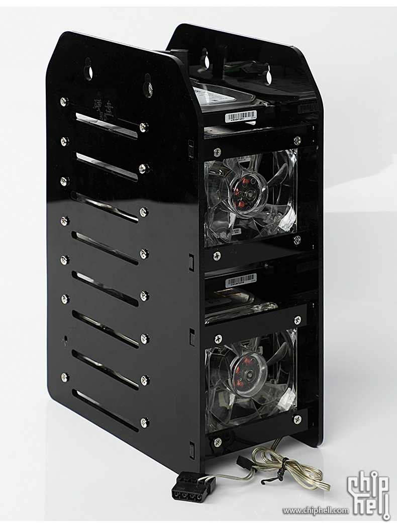

如图所示。目前我的主板还有4个sata口闲置,电源也有冗余(单独的5pin模组电源线),那么如果我直接从原机箱电源中引线到外面接上图的硬盘笼,存在什么风险吗?
漏电?硬盘共振?灰尘?误触静电损坏?

啥都有可能
发表于 2023-1-8 17:38 来自手机 | 显示全部楼层
灰尘大是真的
共振就垫块硅胶垫

我之前有两块机械硬盘,换新电脑后打算换成U.2固态,机械硬盘外置,有需要时才插上,现在弄了个带供电的eSATA转接卡,似乎没什么问题,不过也不知道这种卡做工如何。直接把SATA和电源线拉出来的话风险应该会更小,就是线有点乱。
硬盘架的话,建议买底部有平面的,自己贴胶垫上去。静电没什么办法,平时小心吧,怕碰到就放到不容易碰到的地方。

主要还是PC与硬盘笼接口的误触误碰
SATA主要还是内部接口 用在外部不太牢靠

看这个的问题,感觉最大问题是供电

8盘位 装满很重的,不会倒的,不过供电是个问题

堆这么高感觉不太安全,架子不够厚实的话共振也会很厉害

只要供电没问题 就没风险

接好线不动,稳定性应该一样。
