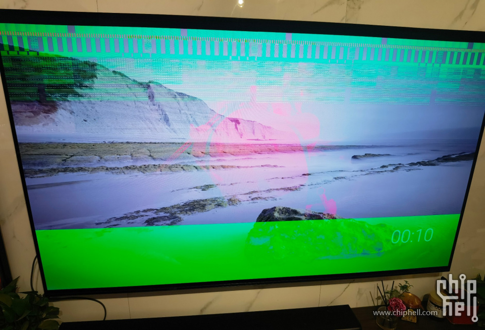

先介绍下设备,主机显卡公版4080,电视大法的77a80j,回音壁三星q90r,hdmi线是开博尔5代
问题是各种连接电视都无法正常显示(所有连接方式都如图片显示),具体几种连接如下:
1、显示器dp接显卡,然后显卡通过hdmi线连接回音壁,回音壁连接电视,无法显示(无论显示器是主屏还是电视机主屏),如图
2、显示器dp接显卡,然后显卡通过hdmi线直接连接电视,无法显示(无论显示器是主屏还是电视机主屏),如图
3、显卡通过hdmi线连接回音壁,回音壁连接电视,无法显示,如图
4、显卡通过hdmi线直接连接电视,无法显示,如图
然后我怀疑是线坏了,然后尝试用开博尔的线连接电视盒子,显示正常
同一根线之前用旧电脑的580显卡连接回音壁,再回音壁接电视,电视作为副屏显示正常,拔了显示器,电视机作为主屏也显示正常
同理,不通过回音壁,同一根线直接连接电视,无论作为副屏,还是单联主机做主屏均正常
这下我百思不得其解了,难道这根线就是和nv的卡不适配?
具体不正常显示图

我是83a90j,目前驱动 30 40系显卡只能在电视的vrr 模式下正常工作,所以说n卡对索尼电视的支持就是一坨屎

模式的问题,换了几根线都这样,只有按照2楼大佬说的用vrr模式才行

我是83a90j,目前驱动 30 40系显卡只能在电视的vrr 模式下正常工作,所以说n卡对索尼电视的支持就是一坨屎 ...
是的,一点没错,只有vrr模式才行,我是神盾pro和显卡都连回音壁的,所以麻烦点,看电视就用杜比增强,偶尔电视想玩游戏了,再切换vrr,然后电视和盒子容易重启下
