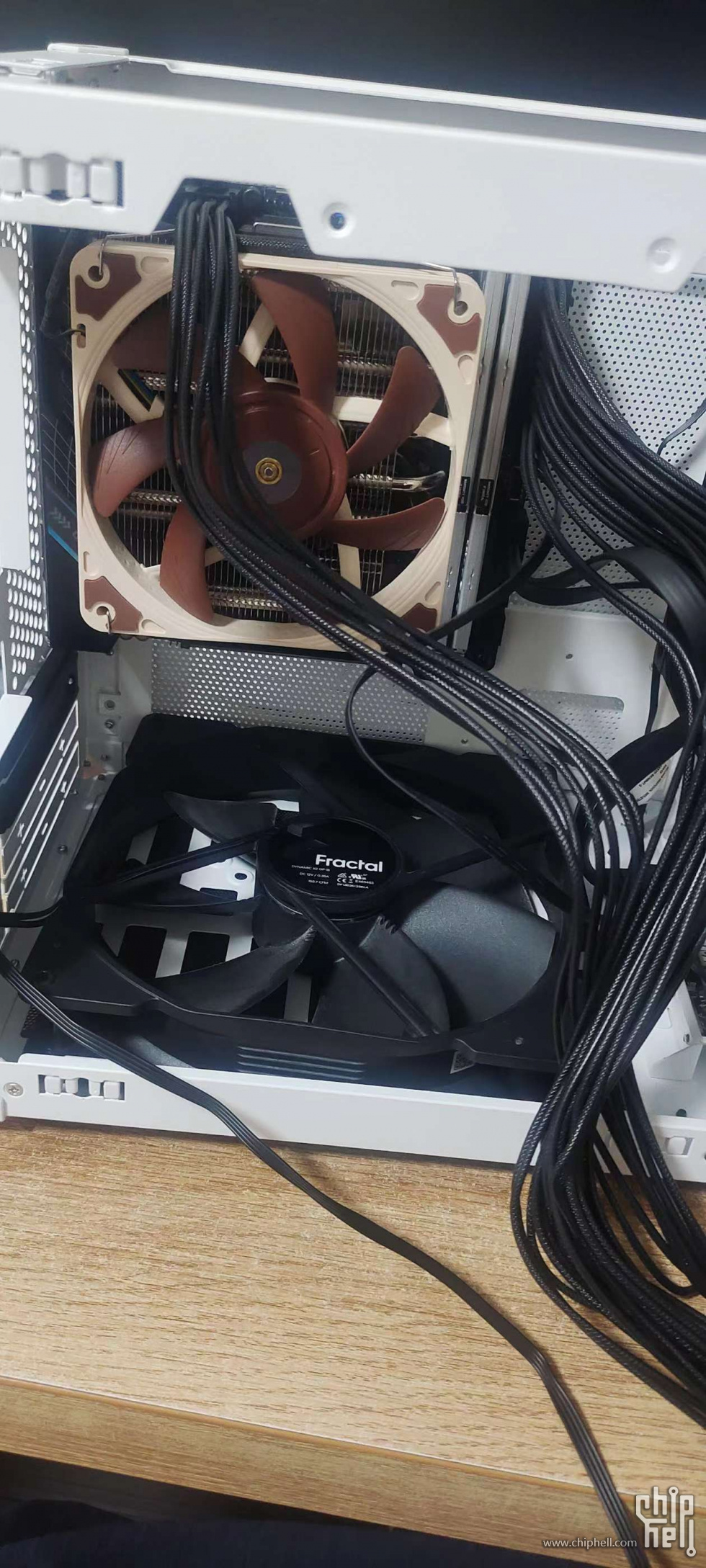

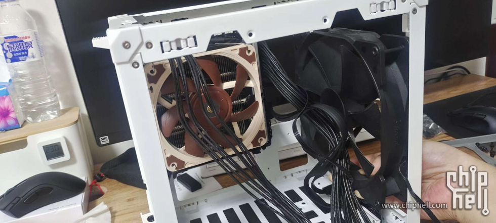

在现在这个百花齐放,40当道的年代,小机箱好像不怎么受宠了。去年换了matx后 ,虽然torrent compact散热 静音兼容性各方面都很好,但还是怎么用怎么怀念小箱子。今年无意中发现乔斯伯出了个c6,心里就种草了。年底没忍住还是卖了电脑,从新装个小机箱。首选当然是心心念的乔斯伯C6,虽然它很便宜,做工很拉(在100多价位),但这箱子真的很有意思。itx板子的前提下,顶部可以上一把银欣的16cm 风扇 ,底部可以上一把18038风扇,侧方如果牺牲部分显卡长度,也可以上一把18038,但固定要自己想办法。好了,看图吧。拿到箱子开心的不行,过阵子装完在发装机贴吧。虽然机器结构上不了高配,但能满足大风扇小机箱静音爱好者娱乐需求。
2023.1.14补充
ITX 主板 sfxl电源  显卡20以内 上方可以上一个银欣SF160 侧方一个18038 下方一个18038 。除了顶部18038包括Sf160都要自己想办法固定
                            显卡22-25  上方SF160 下方18038
显卡还没到货 下周到货上机实装下 。18038 算是解决了一部分单风扇显卡的满载噪音问题,可以调低转速,然后18038辅助显卡散热.需要注意的是 18038 是12v 0.35a 银欣sf160 12v 0.6a  主板一般是12v 1a 加不加外接供电风扇 hub 看接几个风扇

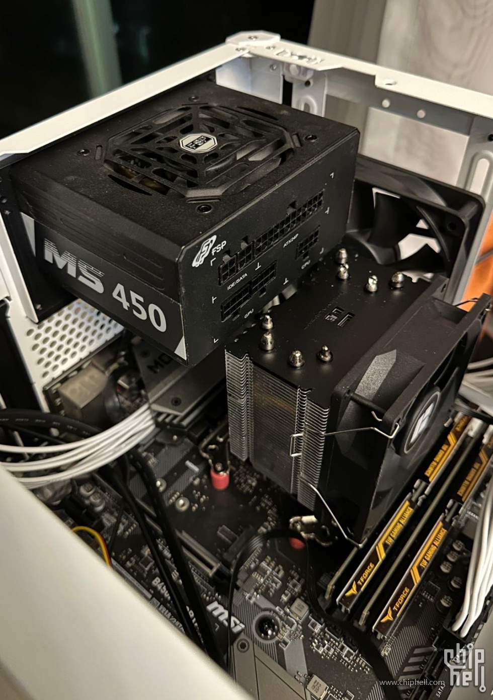

我已经装好了,matx主板+atx电源,用的axp120-x67散热器,前面、下面、和上面3个12cm风扇,cpu是12600k,日常使用温度35左右。
发表于 2023-1-12 23:04 | 显示全部楼层
hdds 发表于 2023-1-12 17:51
我已经装好了,matx主板+atx电源,用的axp120-x67散热器,前面、下面、和上面3个12cm风扇,cpu是12600k,日 ...
请问下67mm高度和atx电源距离还剩多少?影响散热吗?
发表于 2023-1-13 08:18 | 显示全部楼层
还剩18mm,会影响散热,但是可以接受!
