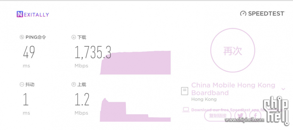

破案了,UDM SE的锅。破案过程如下:
1. 光猫路由模式,UDM SE的WAN口设置为静态IP
2. 局域网PT下载,速率达到2200mbps的时候,UDM SE的局域网断网
3. 电脑用网线接光猫LAN口,可以上网
得出结论电信线路没有问题,问题出在UDM SE。

发表于 2023-1-17 13:08 | 显示全部楼层
2. 局域网PT下载,速率 ...
同样的 我也用UDM SE拨号, 但是WAN口不是设置静态IP。 正常跑2270左右。不掉线,不断网。
这个感觉不一定是UDM SE的问题。
