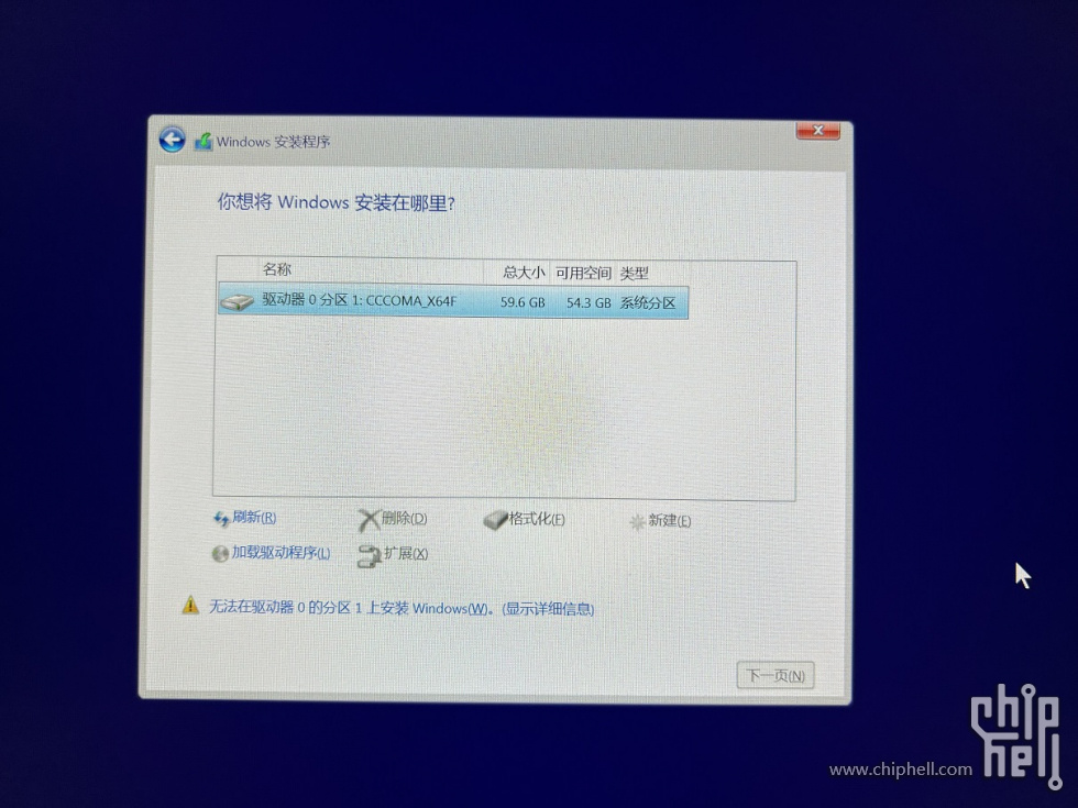

但是安装系统时候2个硬盘都找不到
但是安装系统时候2个硬盘都找不到

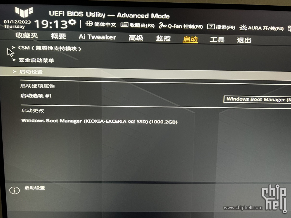

BIOS中可以找到RC20硬盘
BIOS中可以找到RC20硬盘

加载固态的驱动啊。。。

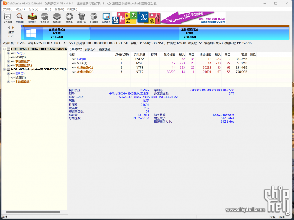

我在RC20启动的WIN11系统环境下可以找到第二块硬盘,而且可以对第二块硬盘写入和读取。
第二块硬盘健康度100%,刚启用。

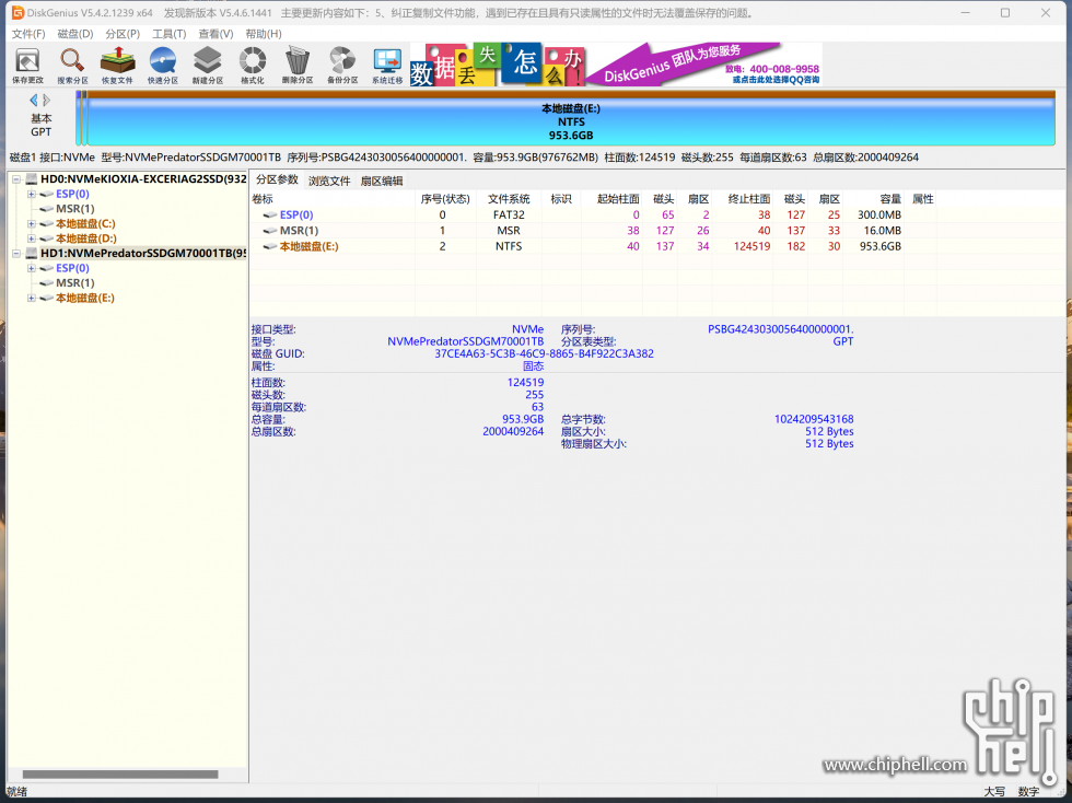

BIOS选项在<启动>菜单下,只能显示有EFI系统的盘符,第二块似乎有ESP分区,但300M容量不对,里面没有引导文件?
引导U盘要带VMD驱动,才能看到11代及之后平台的nvm硬盘,既可以在BIOS里关闭VMD(装完系统可能蓝屏),又可以换个微PE 2.2版之类的支持VMD的U盘引导
 楼主| 发表于 2023-1-12 20:35 | 显示全部楼层
tide~ 发表于 2023-1-12 20:29
BIOS选项在菜单下,只能显示有EFI系统的盘符,第二块似乎有ESP分区,但300M容量不对,里面没有引导文件?
应该没有引导文件,我用DG的快速分区创建的ESp和MSR分区

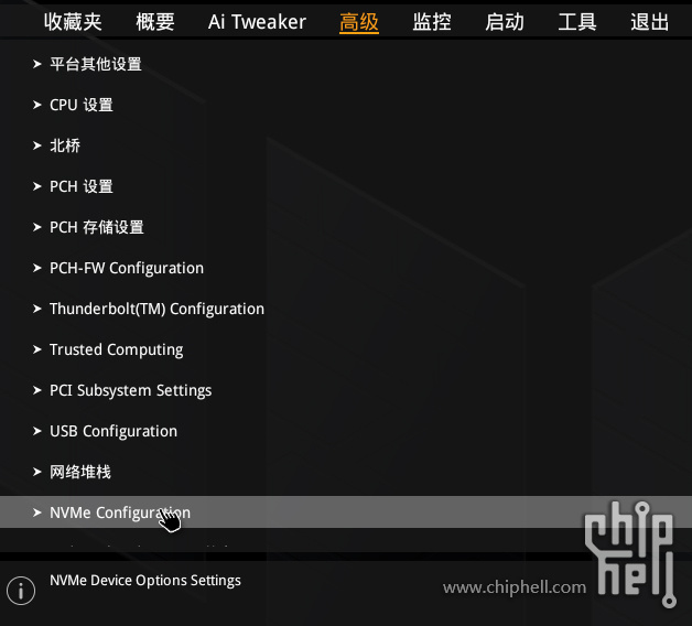

别看启动菜单,看硬件菜单。
发表于 2023-1-12 21:15 | 显示全部楼层
fallslight 发表于 2023-1-12 19:40
那为啥在BIOS也找不到第二块硬盘? 只能找到RC20这块
而且我第一次在RC20装系统时候,啥驱动都没加载, ...
在这个地方看:

我装载了驱动,然后2块硬盘分别安装2个系统,在启动界面有选择用哪个硬盘的系统启动。
这个方式和我的初衷不一样,我原来设想的是BIOS启动栏目中2块硬盘都能看到,需要启动哪个硬盘的系统哪个硬盘启动顺序就放前面。 这样开机不用选择,直接进系统。
