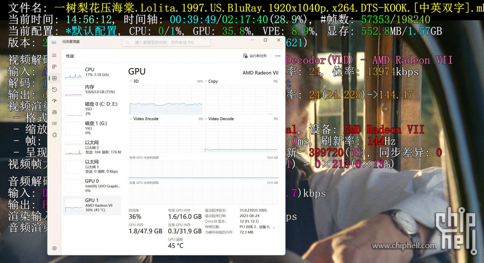

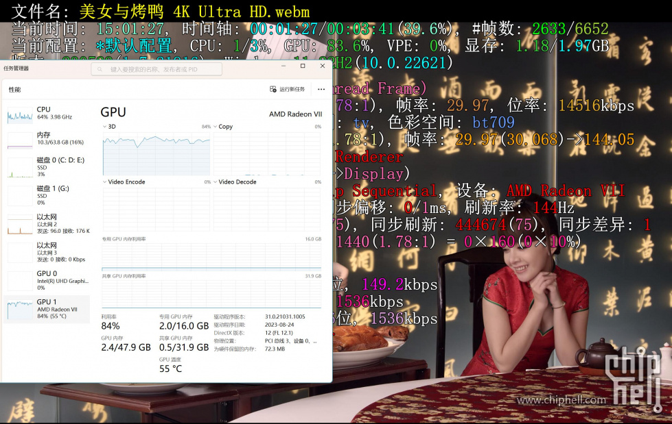

发表于 2023-9-11 15:09 | 显示全部楼层
manysu 发表于 2023-9-10 22:39
镭7跑了高码率的4K120看看,还有做主卡还是副卡是否有区别。
蕾7
1080p
24 -> 144   占用35%-40%
4K
24 -> 144   占用80%-90%
60 -> 144   占用80%-90%

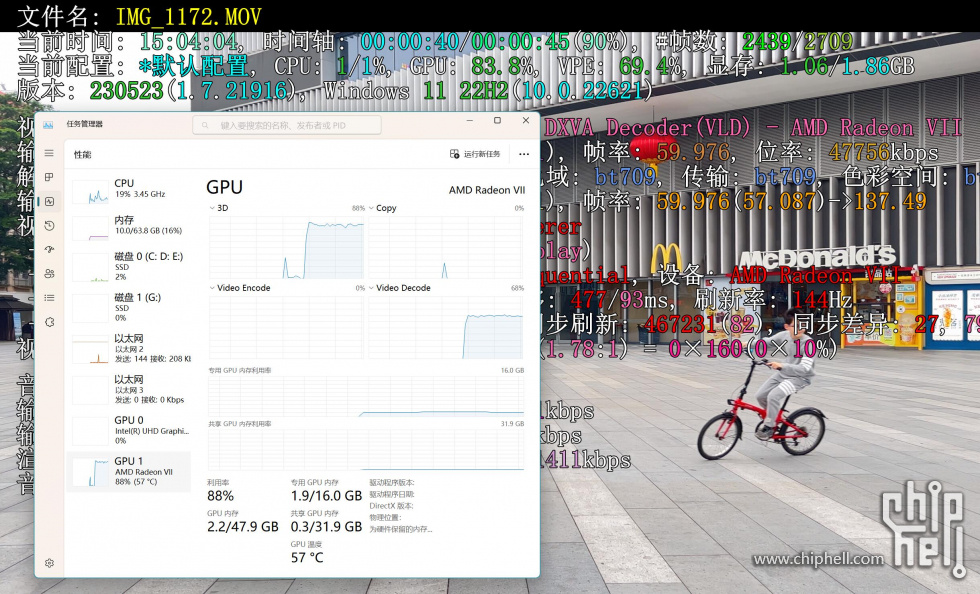

发表于 2023-9-11 17:49 | 显示全部楼层
发表于 2023-9-11 19:04 | 显示全部楼层
谢谢测试,你这个是在4K144显示器上测试的吗?烤鸭那个码率偏低了,最好能拿个超过50Mbps的源盘或remux测试一下,最后那个60-144的文件,似乎不能稳144帧?
另外据说要在BlueskyFRC里绑定解码器,这样才能更稳定的插帧
发表于 2023-9-11 19:07 | 显示全部楼层

发表于 2023-9-12 09:40 | 显示全部楼层
manysu 发表于 2023-9-11 19:04
谢谢测试,你这个是在4K144显示器上测试的吗?烤鸭那个码率偏低了,最好能拿个超过50Mbps的源盘或remux测 ...
在单位测的,办公电脑,没有高码DEMO,现从网上下的美女与烤鸭,反正差不多就这样了,手机录的60帧50M高码不太稳,但都保持在130帧以上,蕾7插4K 144占用是高点,只要不加滤镜,应付还是没问题的。
