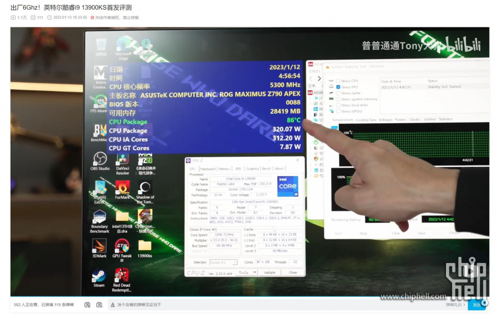

发表于 2023-1-13 19:54 | 显示全部楼层
U12A顶级风冷了强于D15S和D15半斤八两,不可能压不住,Tony测13900KS,22度室温,烤FPU86度320W功耗
发表于 2023-1-13 20:11 | 显示全部楼层
GSH_ERIC 发表于 2023-1-13 19:54
U12A顶级风冷了强于D15S和D15半斤八两,不可能压不住,Tony测13900KS,22度室温,烤FPU86度320W功耗 ...
不可能,同13900KF,裸奔D15S FPU 300W秒破百 室温10度
