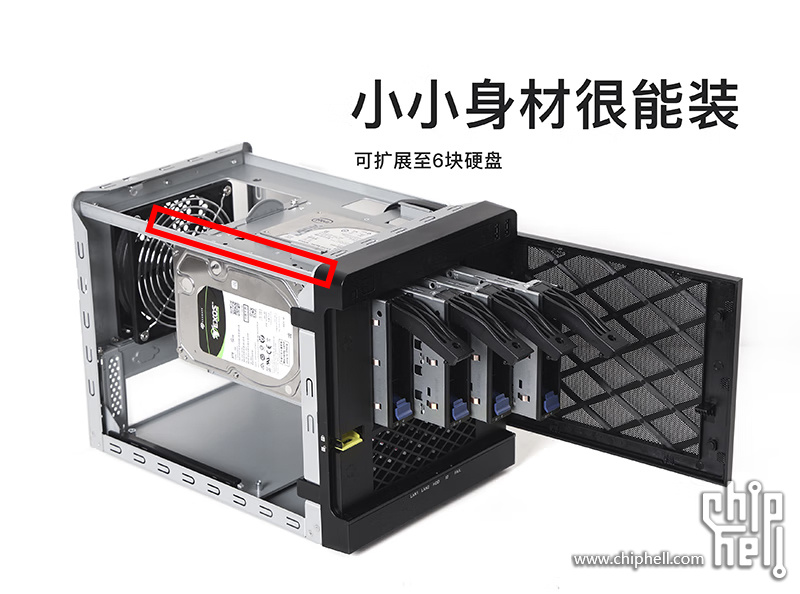

正好我也有一个MS04组建的NAS,目前遇到的问题是硬盘温度高,所以请教下楼主:
1. 换装了SAS背板后,还可以支持SATA硬盘吗?我目前是4块SATA硬盘。
2. 如何在硬盘笼的侧面,悬挂固定一块3.5寸硬盘?看了迎广的机箱说明书,里面没说怎么装3.5寸的。
多谢!

1. 硬盘温度会有改善的
2. 侧面是靠底部两个突起卡住螺丝孔位,顶部两颗螺丝固定侧挂在硬盘笼侧面的

今天没忍住,还是把MS04的背板换成了SAS背板,顺手拿了块3.5寸的硬盘放在侧边比划了一下,只能从顶部通过3颗螺丝单边固定,没办法做两边固定,硬盘的稳定性存疑。
另外比较让人纠结的是侧边固定2.5寸硬盘的金属突起,正好对着3.5寸硬盘的电路板跟盘体,不知道硬盘运行的时候,会不会发生接触,如果侧边硬是要上3.5寸硬盘的话,要么把这两个突起向下拆弯,拉开与硬盘本身的距离,要么就只能试试拿泡沫或海绵之类的东西,把两个金属突起包起来,防止发生碰撞。
这里引用一下楼主的图
