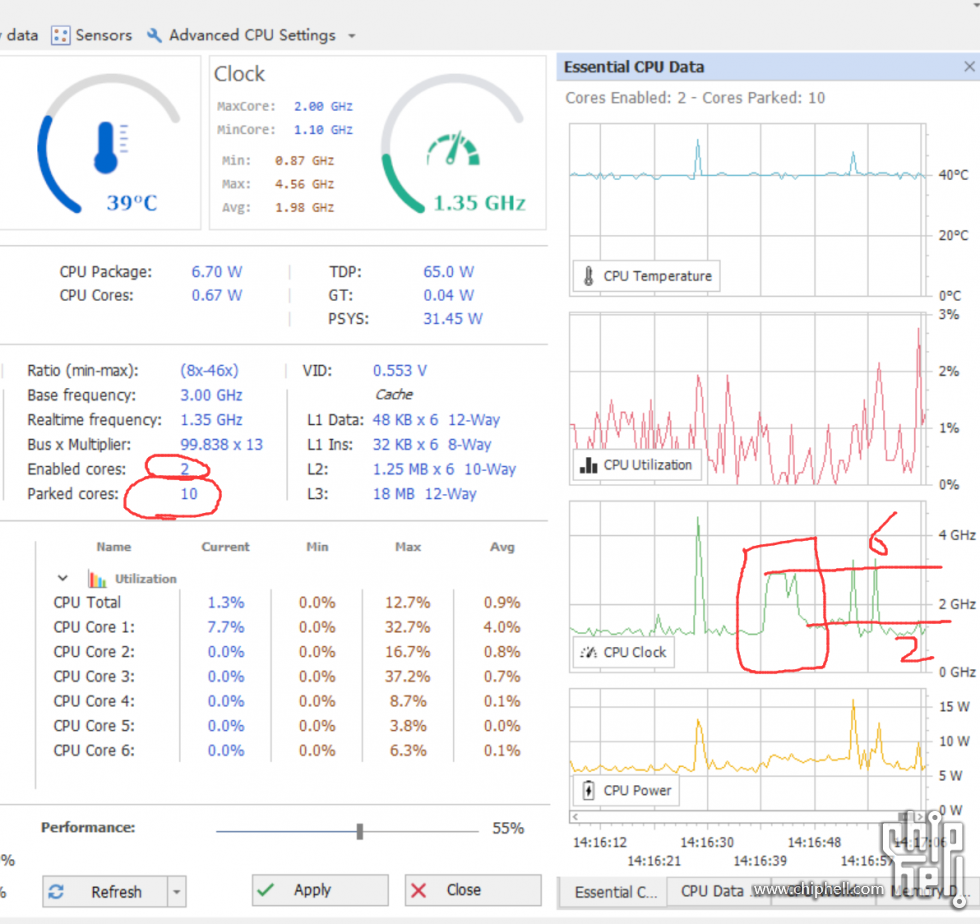

感谢各位大佬的解答,我不纠结这个了,没有切换窗口的操作10秒后,会把原来的3核心工作降为1核心(见最后一张图),已经很低了,至于为什么空载时没有到800,我想可能和QS的CPU多少有点儿关系吧,另外蓝天的垃圾BIOS也得背这个锅

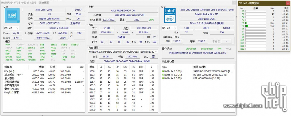

频率不是这么看的。可以看一下hwinfo关于有效频率的解释。
现代cpu并不是降到800,而是降到0。
你看到的频率是抽样时频率。
更有意义的是有效频率。

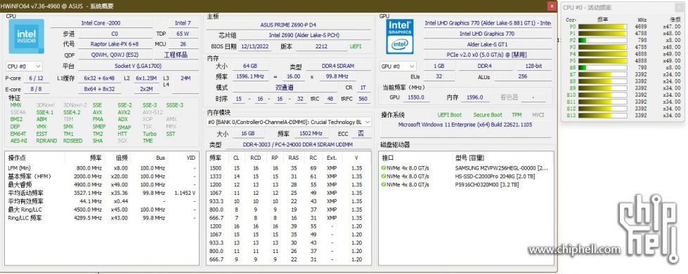

ysc3839 发表于 2023-1-15 13:58
求个链接或截图?
这个是运行频率
这个是有效频率
