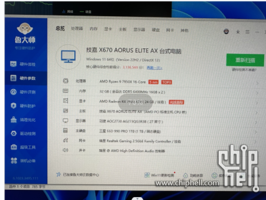

刚配的电脑。
路由器是TP XDR6060。光猫桥接,路由接2.5G口拨号。
结果到主机,迅雷会员平均下载速度不到5M,STEAM也是几M的水平。
电信网页不支持EDGE测速。脑阔疼。

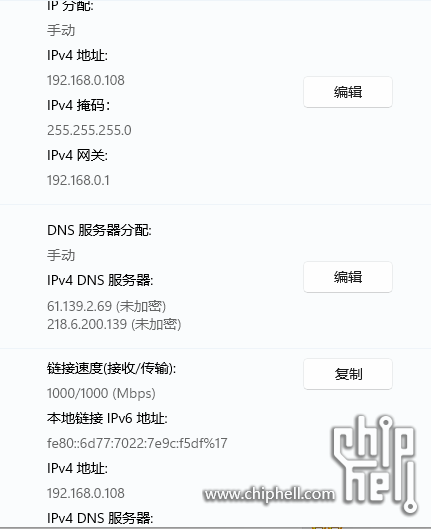

昨晚把电脑的网络设置了一下,现在能跑到400M左右的水平,离标称还差得远。
网线端口没问题,昨早上让电信上门,用手持测速测了网线端子,900多M的水平,但是电脑实际用起来就差远了。
只要下载东西,几M的速度,然后就打不开网页,感觉回到了十年前。
真的是脑阔疼,金百达刃6400 C32跑不到标称只能降到6000 C36,昨晚显卡到了搞半天发现组装店有根8PIN线没插电源。

MTU 是不是设置出问题了,路由器不懂的地方最好不要乱设置
