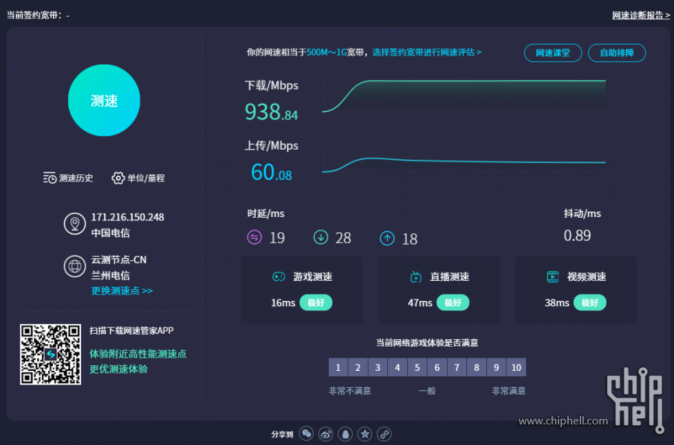

貌似小七 发表于 2023-1-15 17:50
不是。我是光猫桥接。路由拨号。电脑的网线是接的路由而不是光猫。
电信测的就是我插电脑的这个端子。 ...
那如果是这样,路由到电脑的网线重点检查,如果不是埋的线,就换一根,如果是埋的就买个测线器测一下,是不是8灯都亮

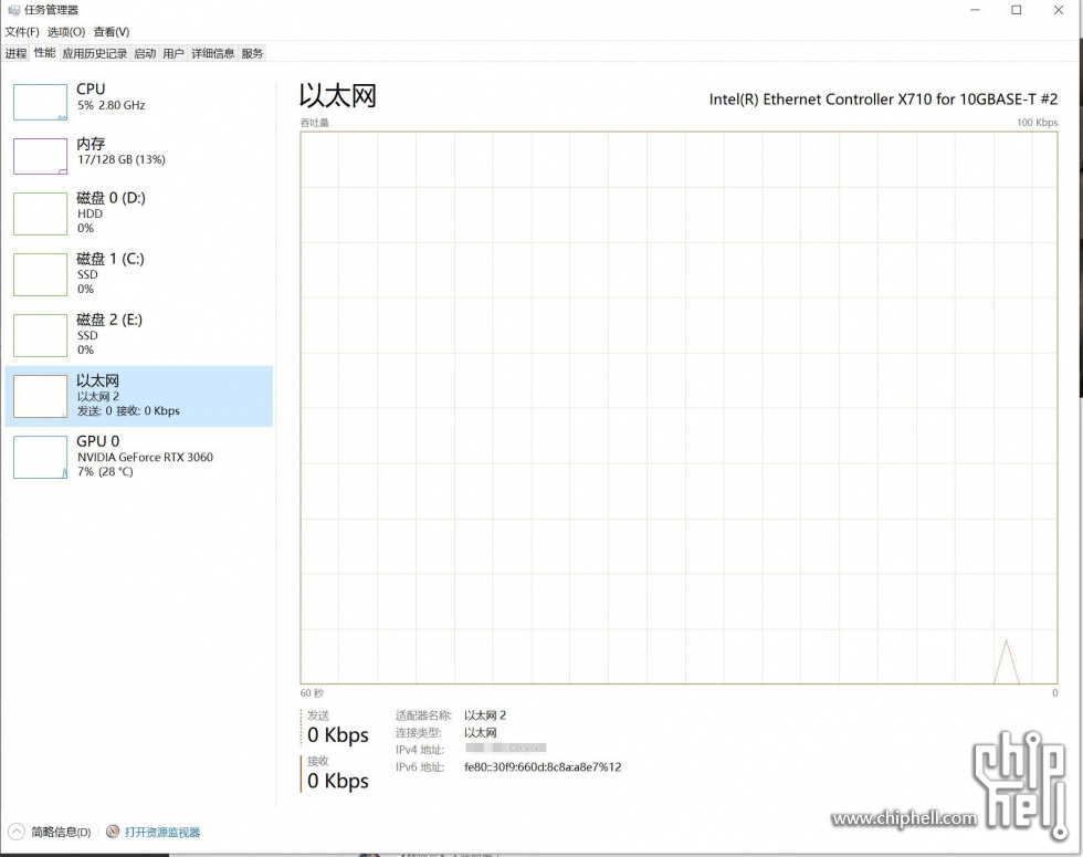

刚刚发现一个问题。
重置适配器之后的DNS是 114.114.114.114 和我的路由DNS不一样。
把DNS手动更改之后。速度一下不一样了。只要能保证这个速度,网游这些无所谓了。

楼主不会以为,单个软件的实际速度就是千兆满速吧
维修人员测速900多说明局端到你的路由器之间速度没问题,有问题的是服务器到局端的速度,或者是你路由器性能太渣

 楼主| 发表于 2023-1-16 13:03 | 显示全部楼层
维修人员测速900多说明局端到你的路由器之间速度没问题 ...
应该就是路由的问题。
早上改成光猫拨号,路由桥接。
电脑网线直连光猫的千兆LAN口。没问题了。
然后另一个千兆连路由的2.5G口,路由负责WIFI广播,感觉WIFI网速比之前慢了点点,但问题不大。
按理说路由不是瓶颈啊,TP-XDR6060的性能不差啊。
发表于 2023-1-16 13:54 | 显示全部楼层
貌似小七 发表于 2023-1-16 13:03
应该就是路由的问题。
早上改成光猫拨号,路由桥接。
TP有一些固件的2.5G到1G网口有异常,通常只有0.7-0.8G左右的带宽,你可能是遇到这个问题了,想排除下也简单,固定WAN到某个1G口上再试试速度

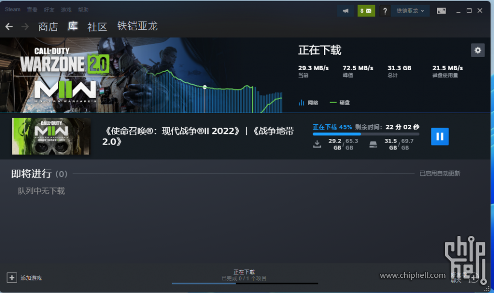

 楼主| 发表于 2023-1-16 14:51 | 显示全部楼层
dcl2009 发表于 2023-1-16 13:54
TP有一些固件的2.5G到1G网口有异常,通常只有0.7-0.8G左右的带宽,你可能是遇到这个问题了,想排除下也简 ...
算了,我直接放弃了。
最让我烦躁的是,每次关机开机之后,网速就只有几M,断网重连(仅电脑)之后又可以跑到几百M。
直接放弃。现在连光猫,关机开机不影响了,STEAM直接100多M的下载速度了,腰也不酸了,腿也不疼了。

发表于 2023-1-29 19:27 | 显示全部楼层
固定下WAN口,将路由器2.5口固定为WAN口,不用自动识别WAN口试试
 楼主| 发表于 2023-1-29 19:42 | 显示全部楼层
我现在台式电脑直连光猫,速度正常了,STEAM下载也能100M/S了。
