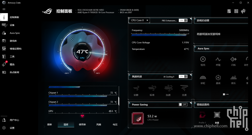

个人x670e-i,实测更换利民的氮化铝导热垫后,PCH温度从原来的待机80度,满载95度变成了待机70度,满载85度,效果显著;华硕原厂的导热垫就是纯垃圾

请问开了max power saving后,PCH降了9度,但是主板灯也没了,冷头灯也没了,CPU频率还一会800一会5800的,我是定频定压的,请问怎么只让PCH温度降下来,其他的都恢复啊
