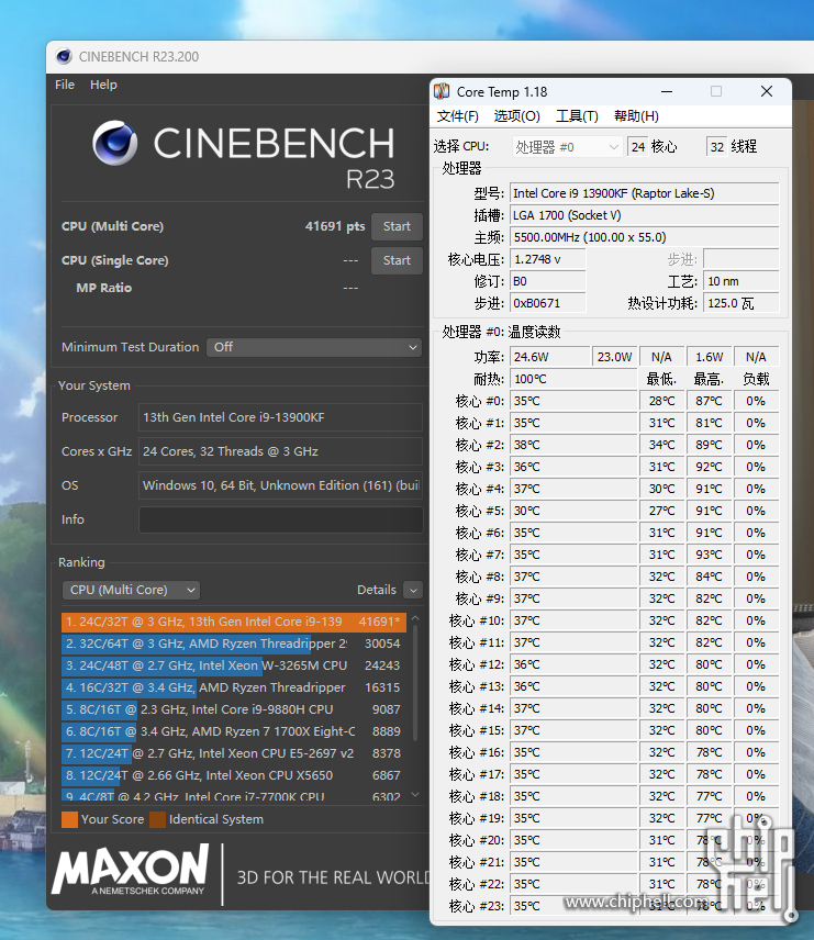

这是之前的13900K SP101 P111。  全默认,双480双D5分体水,HK IV PRO冷头。
5.5G CPU-Z显示的掉压之后的电压,1.288V,跑分时310W,很正常的139水平。

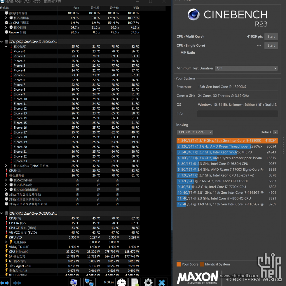

这是新到的13900KS SP107 P116,似乎雷。 全默认,一样的散热。
5.6G CPU-Z显示掉压之后的电压,1.199V,跑分时270W。。。。。
机箱内分体水已经走到头了,水温只比室温高5°,要再进一步,除外置超大规模分体、半导体压缩机主动制冷外,还有个更简单的选择,换体质好的U QQ图片20221104180001.jpg
不太理解为什么有着大差异,是SP多了6分的功劳还是KS就是不同的。

 楼主| 发表于 2023-1-16 11:32 | 显示全部楼层
水温室温恒定的,跑KS这张图的时候忘记重新点平衡记数了,记录了刚开机时的温度。
发表于 2023-1-16 11:33 | 显示全部楼层
看来K/KS的SP不能按一个标准算。这表现差得有点多
发表于 2023-1-16 11:34 | 显示全部楼层

 楼主| 发表于 2023-1-16 11:35 | 显示全部楼层
frenzy 发表于 2023-1-16 11:34
你这待机为啥还差个六七度
忘重新点一下重置了,刚开机温度低给算进去了。
感觉这代K和KS的 体制分不能同比
