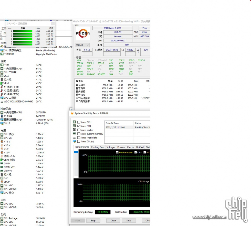

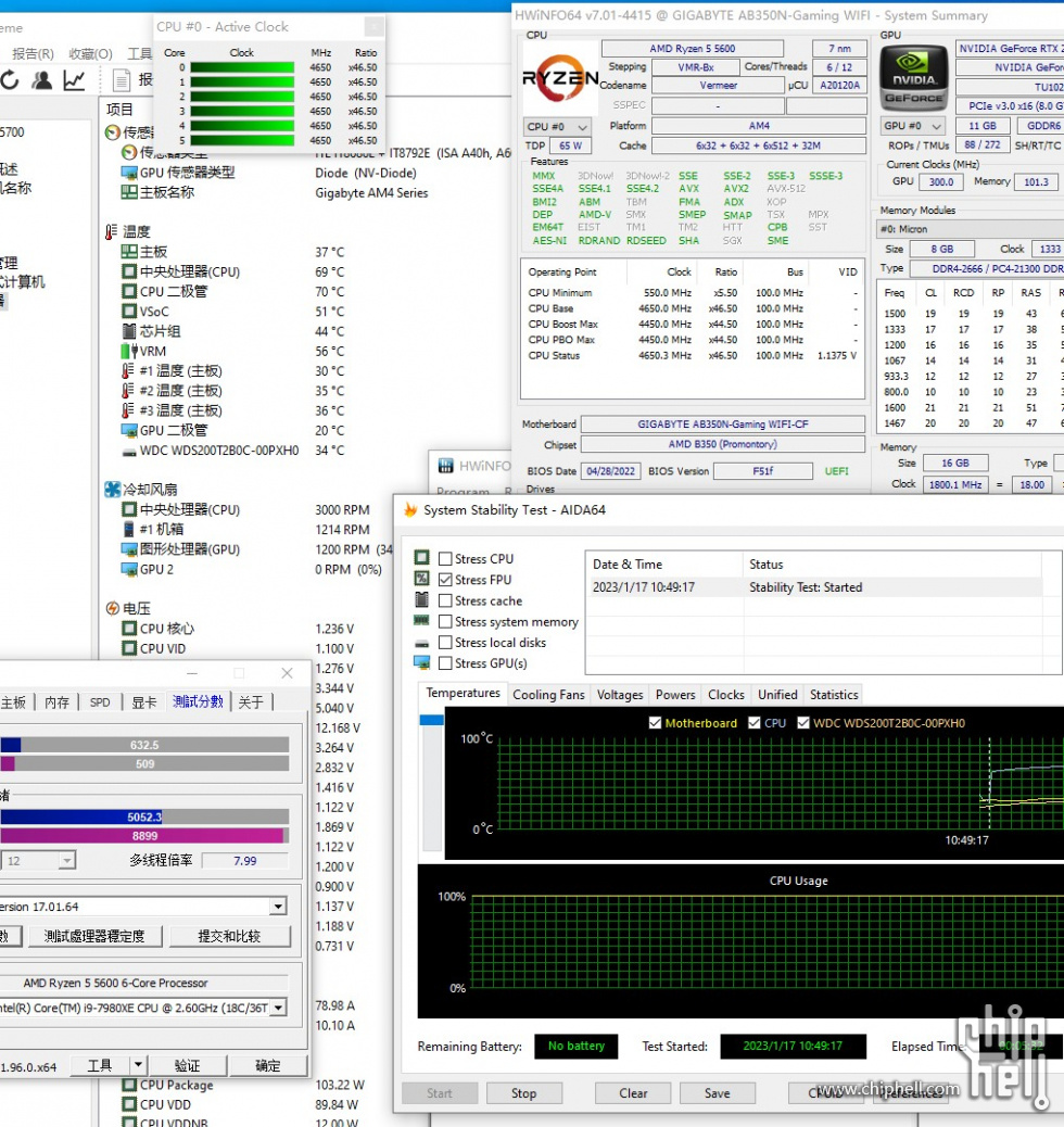

5600专业户又买了个新U,用来升级itx主机里b350上插的zen2
第一把设置pbo+200,单核4.65G全核4.3G,非常凉快
第二把设置全核4.65G,电压1.22,防掉压normal,太热了放弃
第三把全核4.65G,电压1.18,防掉压auto,就是下面的结果:
3000转的那个是水泵……
aida显示防掉压生效,最终fpu电压在1.22-1.26v波动
HWiNFO的显示,最终电压在1.13-1.18v波动
所以这次应该是aida的准?
屏蔽牌的主板防掉压太诡异了,auto,normal,low,medium,high,extreme也就是1-6级?
我设置核心1.225v,防掉压normal,最高电压直接上1.33v
是否我设置最高档extreme,电压不会加太狠,会尽量接近1.225?怕炸了没敢试。
1.22v+norma下vrm已经85度

天啊也太雷人了,HWINFO最新版本是7.36.4690,你这是什么时期的上古版本?
速度收藏我的软件帖,去官网下载最新版本先
solder + 5 已更新,数据还是一样……
发表于 2023-1-17 11:17 | 显示全部楼层
HWinfo 7.01版本?  这是5年前的版本吗?
solder + 5 应该是21年下载的,没怎么用过.

hwinfo里vid是vid电压(不懂去百度),vCore才是实际电压
 楼主| 发表于 2023-1-17 13:44 | 显示全部楼层
设置最高级的防掉压,extreme
cpu电压1.2
开fpu给我跑到1.3去……
鸡嘉的思路实在摸不准
设置为low,在1.212到1.236之间变化
这个好,看来就是字面意思,不是1-6级
发表于 2023-1-17 13:47 | 显示全部楼层
你自己仔细看,AIDA64的VID电压和HWiNFO的区别不大,你需要看的是vcore电压
