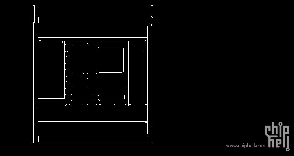

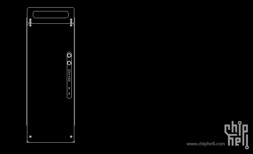

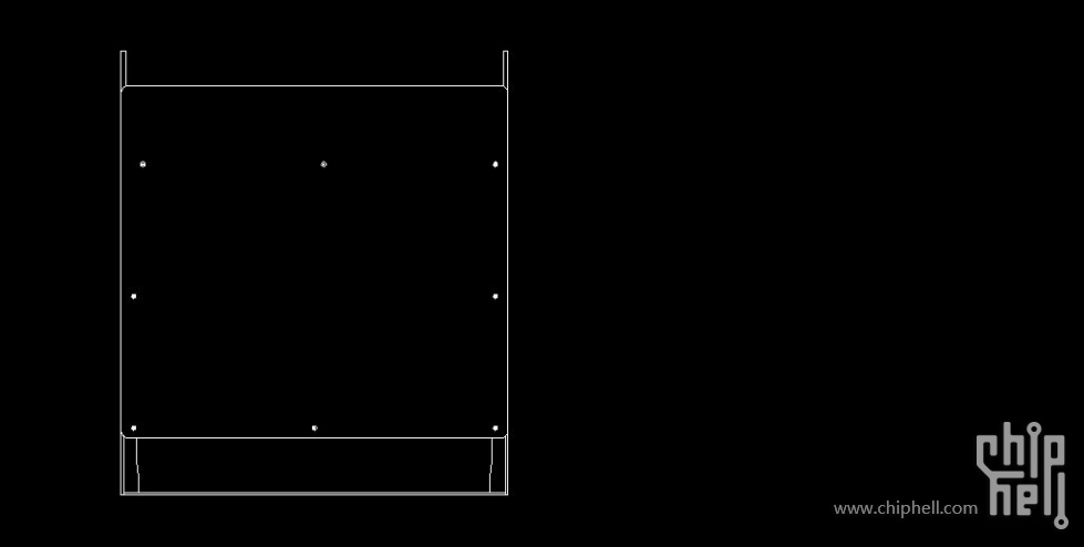

垂直风道机箱现在有点落寞,主要是涡轮散热的显卡太少。事情也是有转机的,首先我们有了一个非常强的180mm新风扇。轮大的显卡测评加入了显卡垂直状态的测评,显卡垂直状态温度各品牌有所不同,但可以接受。这就又可以设计垂直风道机箱了。这是一个全塔垂直风道机箱,是一系列是我设计的垂直风道机箱集大成者。采用4mm铝合金板CNC和铝条,螺丝固定制作而成,左侧采用透明侧板开窗设计。配备8个显卡插槽,轻松安装显卡。拥有两个USB3.0和两个USB-C,配备独立电源仓。底部有尼龙防尘网,拥有多背部走线孔,方便配件走线,机箱空间宽阔。机箱可支持6个180mm风扇,搭载2个540mm冷排,或顶部搭载个560 mm冷排,或顶部搭载2个360一体水冷。机箱尺寸为长615mm 宽250mm 高701mm。CPU散热器限高为192mm,显卡限长380mm,电源仓限长270mm。
左面
左面

背面
背面
顶面
顶面

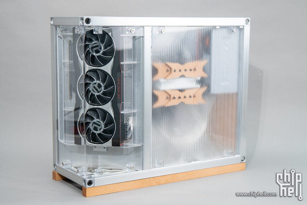

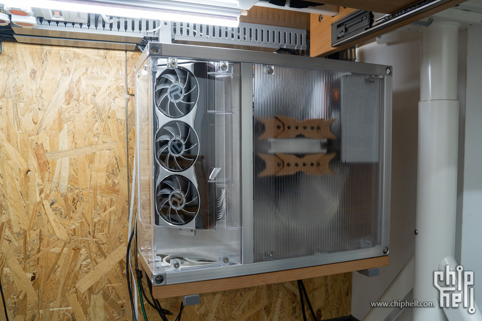

发表于 2023-1-21 16:04 | 显示全部楼层
我刚刚做了一个垂直风道机箱,显卡独立分区顶部封死,从底部进风,强制经过散热片从两侧出风,悬挂在桌子底下,就不用上下加高做为进出风通道了,成品尺寸宽460高370厚180
