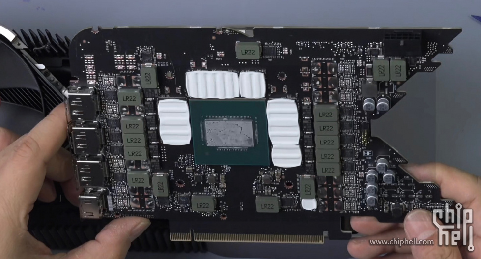

懂哥帮忙看看
发表于 2023-1-17 19:00 | 显示全部楼层
核心 13 相,每相 70a 每相
显存 3 相,同样 70a 每相
每项供电 mosfet 用的 4090 FE 同款 MP86957,根据 MPS 官方数据,其最优效率在 10-25A 输出之间,所以最优效能在 140w-325w 之间,恰好就是 4080 核心功耗的甜点位置(核心峰值 250w左右)。类似的,显存部分最优效能在 30 - 75w 之间,恰好也是上面显存的甜点位置(显存峰值 50w 左右)
看完了规格和参数,FE 设计基本没啥可诟病的,如果你非要说上面空焊位多,只能说最初可能设计时预留的余量很大。

丐是比較的;而且你只看正面,4080FE背面缺件更兇(4090背面缺件也缺很大)
4090 reference是14相+3 55A,最丐的是14+3 50A,還有16相+3 50A的其他組合
也不要覺得14+3 50A很糙,這個版本居然有2610 boost+520W版本的BIOS
用料好不好不要單看供電而已;4090FE供電用料豪華但體質一般都超不太上去;看一下3D mark上面超的上是什麼卡都有

发表于 2023-1-18 08:39 | 显示全部楼层
atlantis414 发表于 2023-1-17 03:42
讲的很清楚, 我原来就觉得FE好像也没有很差啊,就是空焊多. 好几个论坛说80FE很丐就很疑惑 ...
还有就是视觉效果的问题,4080 本质上说是拿 4090 的板子安装一颗次旗舰的核心,而根本用不到那么大的空间,整个主板必然就看起来空荡。
如果 Nvidia 没有换用 4090 的散热器,那么 3080 的散热器其实凑合给 4080 完全可以用,就是温度和发热比 3080 低一截,其实体验比 3080 FE 好很多,机箱兼容性也好。但是各种因素共同作用下,4080 成了现在这个样子,散热性能其实是完全溢出的。
