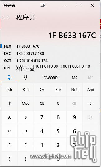

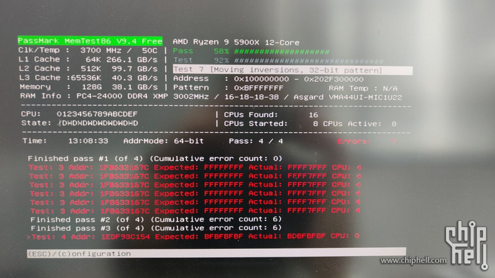

这个我有经验,之前机器上插了四条阿斯加特真香条,偶尔会蓝屏死机。怀疑是内存不稳定,就跑了个Memtest,果然是某条内存有问题
以下图为例:
出错的地址为1FB633167C,打开计算器,调成程序员模式,切换到十六进制,把地址输入进去,然后切换到十进制,连续除三次1024,得到的结果就是出错内存的G数,我这里是第126G出错,那就应该是第四条内存,也就是最外侧那条内存出错
后续就是走保不提
