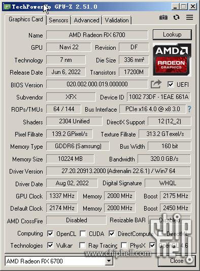

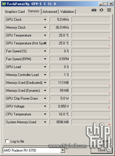

发表于 2023-1-19 09:16 | 显示全部楼层
改名 c:\Program Files\AMD\CNext\CNext\AMDRSServ.exe
会好不少。还有多换几个老驱动试试。新版驱动一直显存待机高负载。
正常情况下的待机功耗 5W左右。
