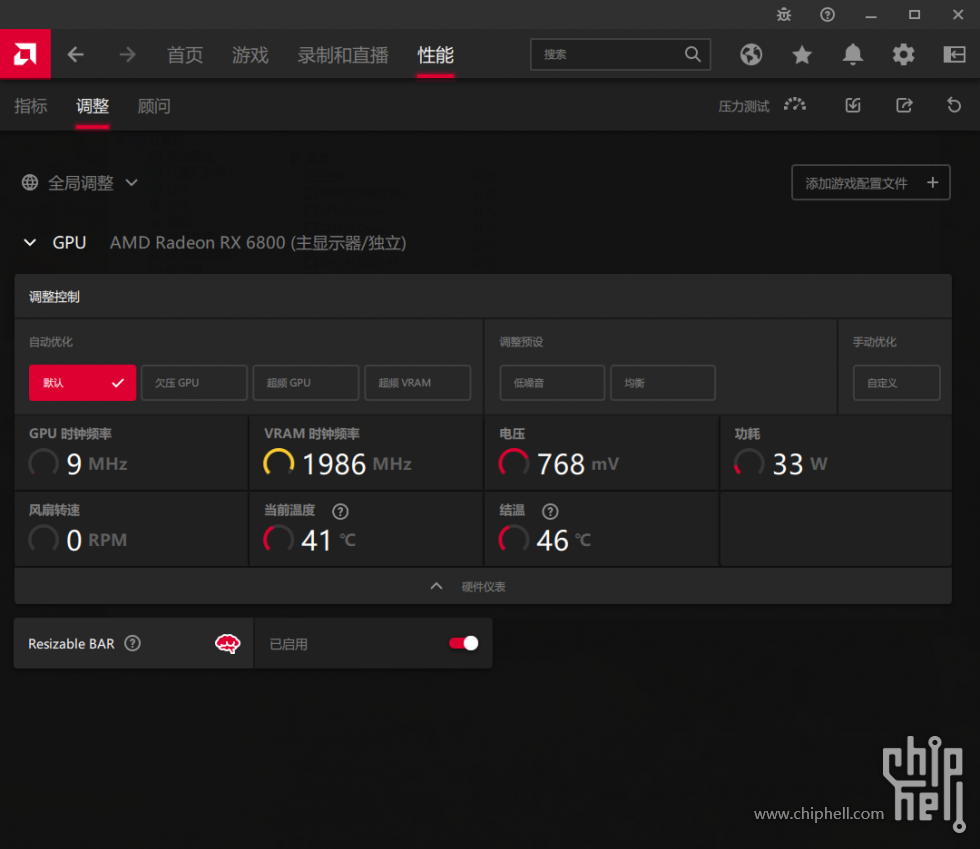

发表于 2023-1-27 01:33 | 显示全部楼层
之前一直没留意这个问题,看了这帖子试了下,发现新世界了。
买RX6800之前就用的双屏,2.5K 165Hz+1080p 60Hz,换RX6800后一直待机32-33W,显卡待机温度能超过风扇停转的56度阈值,我还说A卡就这样的,还特地自制机箱来改善待机温度,才给压制到44度的样子。
刚刚照楼上各位说的方法试了下,开关SYNC没变化效果,把主屏幕从165Hz改成60Hz有神效,显卡待机功率降到了6-9W之间波动,VRAM频率在12-200之间波动,截图时候显卡温度还是40,写完回复降到32了,果断放弃高刷新!!
