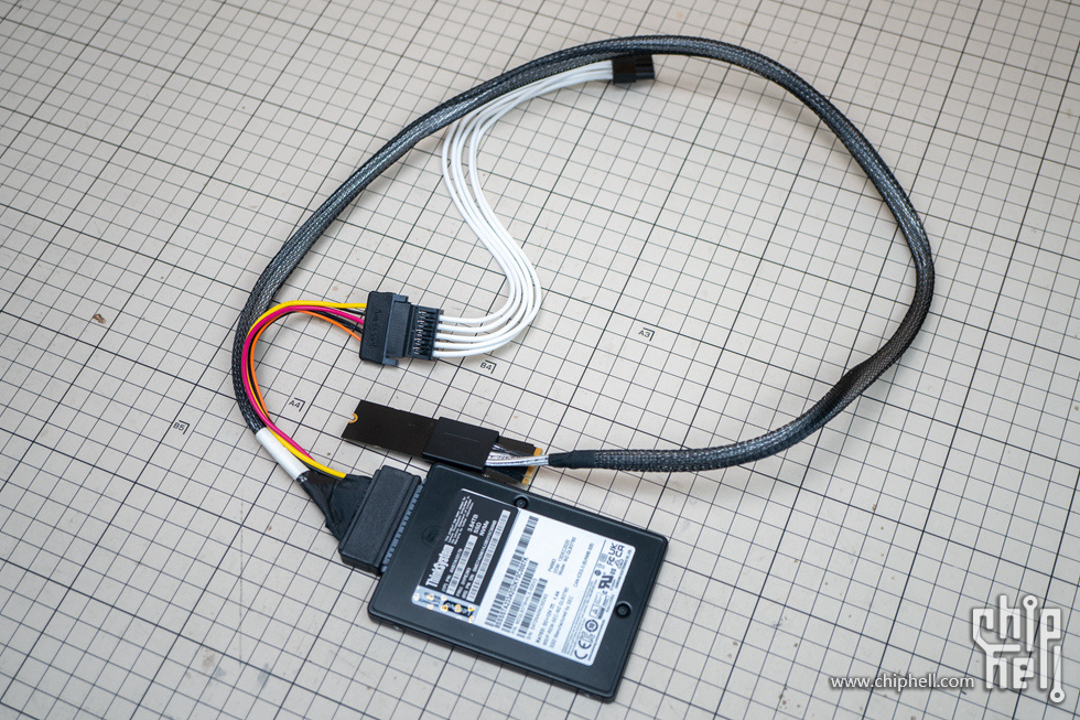

我是打算买ADT的(还没买),因为主板M.2盘位上有装甲,看上去只有ADT的够薄,不过具体是否靠谱我也说不清。 tb_image_share_1673712124297.jpg
这个比较尴尬的是软驱供电口(图中白色4针那个),需要用SATA供电转接
