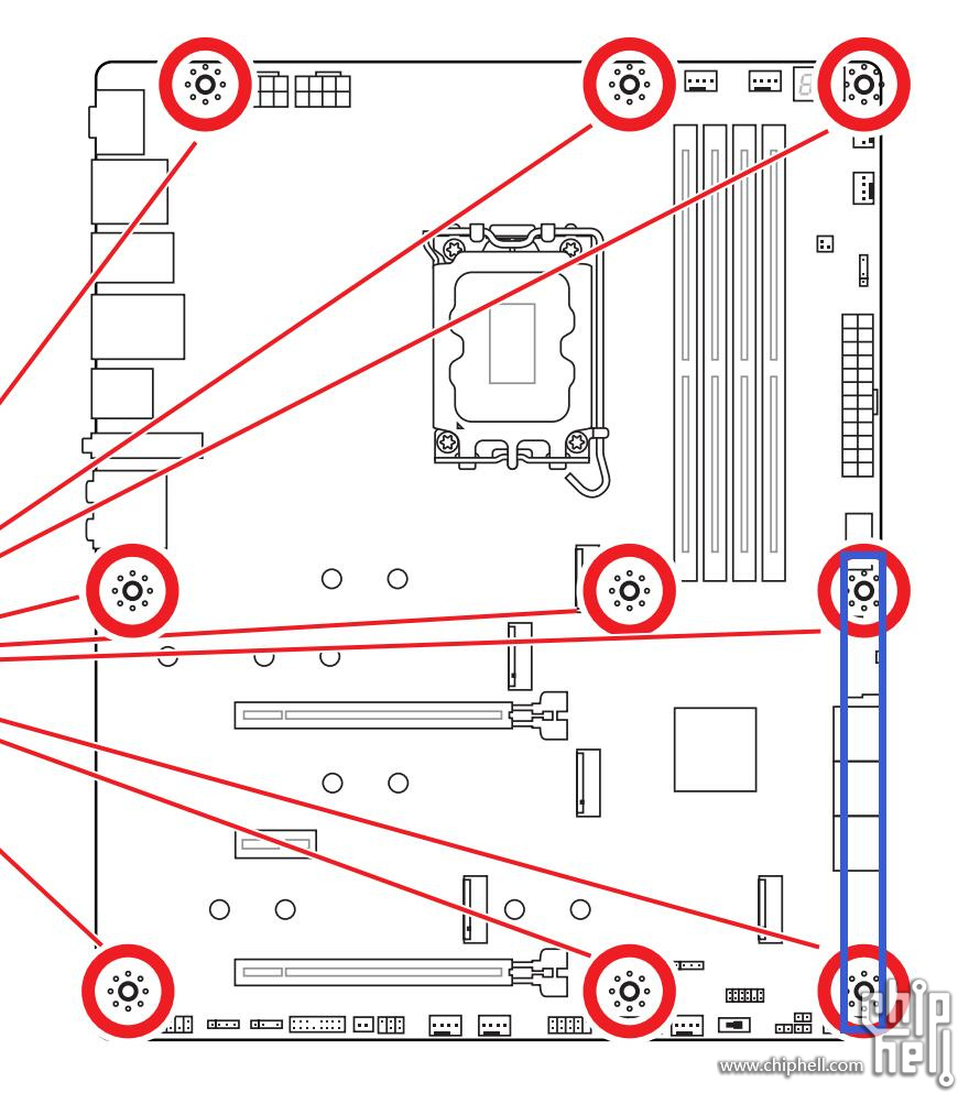

楼主升级了4090 amp,但是自带支架很小,而楼主的用的是一个服务器大机箱,只能自己找合适的显卡支架。
因为4090显卡正面几乎都是风扇了,传统的显卡支架很难在正面找到支撑点,装好了也会影响出风。
最后楼主找到这种隐藏式的显卡支架,和传统的螺丝或者磁吸固定的支架不同。这个是固定在主板铜柱孔位上的,
完全不影响机箱内的空间布局,楼主用的是微星Z790暗黑,也不需要拆卸m.2散热装甲,移除原有的两个螺丝后加装3cm左右的铜柱在安装导轨和支架即可,非常简洁,可靠性也很高。
感觉非常不错,和大家推荐一下,下面图不是实物图,是网上的图片。

 楼主| 发表于 2023-1-20 12:32 | 显示全部楼层
这个是单卖的,适用各类主板,其他牌子也有这种支架,我问了一圈很多店铺春节期间都不发货了,所以我在京东自营买了联力的。
发表于 2023-1-20 12:35 | 显示全部楼层
英伟达强制要求带的那个支架螺丝孔我都觉得太靠内了,这个...
这不是也在主板上用力在吗?那不是也有可能让主板变形??

 楼主| 发表于 2023-1-20 12:44 | 显示全部楼层
螺丝是固定在机箱上的啊,机箱背板上安装的铜柱,其实是和主板是关系不大,或者说不受力的。
 楼主| 发表于 2023-1-20 12:45 | 显示全部楼层
ysc3839 发表于 2023-1-20 12:36
X670E HERO表示,主板中心那个螺丝孔被固态散热装甲挡住了……
不太清楚你这个主板,我是ATX主板,安放在外侧的螺丝位置。

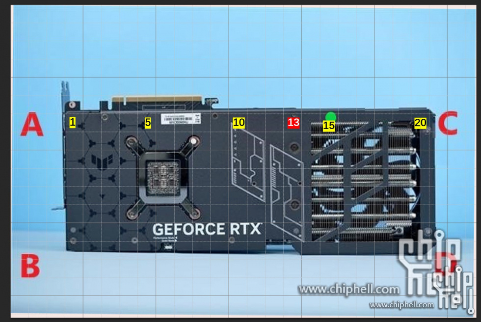

正常安装,悬空的D处才是最 ...
我看了一下,正常显卡支撑点只有挡板和金手指,4090因为体积大的缘故,金手指并不在c点,而是在AC中间前半段位置的,这个挡板的支撑点在cd之间靠近主板的位置,当然在D点设置支撑物是效果最好的,但这种隐藏式的支架不会牺牲空间,也不会遮挡风扇,作用也是非常大的。

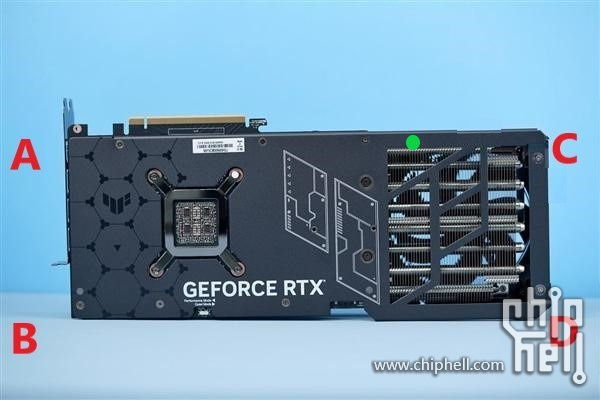

发表于 2023-1-20 15:18 | 显示全部楼层
擎天柱首领 发表于 2023-1-20 14:57
我看了一下,正常显卡支撑点只有挡板和金手指,4090因为体积大的缘故,金手指并不在c点,而是在AC中间前 ...
你这个挡板的支撑点明显在AC之间靠近pcie金手指尾巴的部位(图中箭头所指向的红圈处),怎么会在CD(绿色点)之间呢?

 楼主| 发表于 2023-1-20 15:41 | 显示全部楼层
chm128256 发表于 2023-1-20 15:18
你这个挡板的支撑点明显在AC之间靠近pcie金手指尾巴的部位(图中箭头所指向的红圈处),怎么会在CD(绿色 ...
确实,我更正一下,是这个位置。
发表于 2023-1-20 15:51 | 显示全部楼层
擎天柱首领 发表于 2023-1-20 15:41
确实,我更正一下,是这个位置。
按你主贴的位置,我标示的红圈就是准确位置了,ATX主板宽度才244mm,TUF4090是348.2mm长度,你绿点标识的位置在约3/4处(约260mm处),你算算这个绿点还在主板上吗?

 楼主| 发表于 2023-1-20 16:09 | 显示全部楼层
chm128256 发表于 2023-1-20 15:51
按你主贴的位置,我标示的红圈就是准确位置了,ATX主板宽度才244mm,TUF4090是348.2mm长度,你绿点标识的 ...
我换一个图简单一点,4090amp长度是35.5cm,支架位置在主板23cm处,而且这张卡不是和主板边缘对齐的,它是和挡板对齐的,所以这个支撑点差不多就在2/3的位置。

发表于 2023-1-20 16:27 | 显示全部楼层
擎天柱首领 发表于 2023-1-20 16:09
我换一个图简单一点,4090amp长度是35.5cm,支架位置在主板23cm处,而且这张卡不是和主板边缘对齐的,它 ...
一图总结,不谈主贴图片,就看你自圆其说的回复,看看你标识的位置到底对不对?23/35.5=0.647,0.647*20=12.9不到13,你标在15到底对不对?
