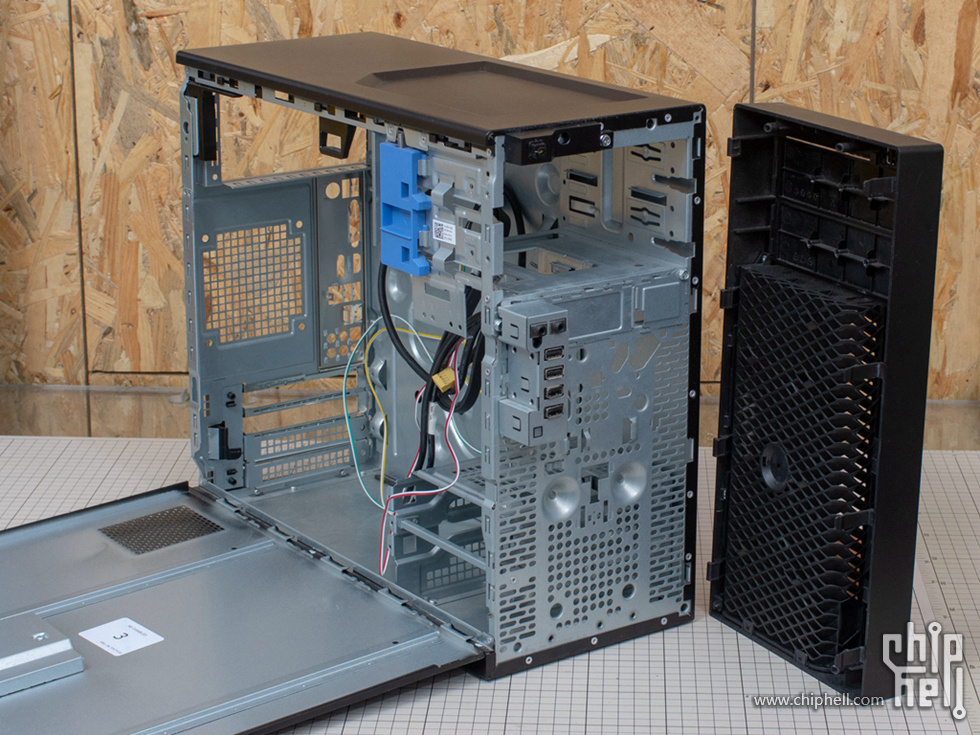

戴尔的服务器机箱,做个比较扎实,外观也在线,就是孔位都是定制的,后面挡板都是一体化的,没法兼容主流主板,请问有什么成熟的改造方案吗

钢板上钻个孔的事,那叫事吗
 楼主| 发表于 2023-1-21 00:47 | 显示全部楼层
除了上角磨机还有办法吗

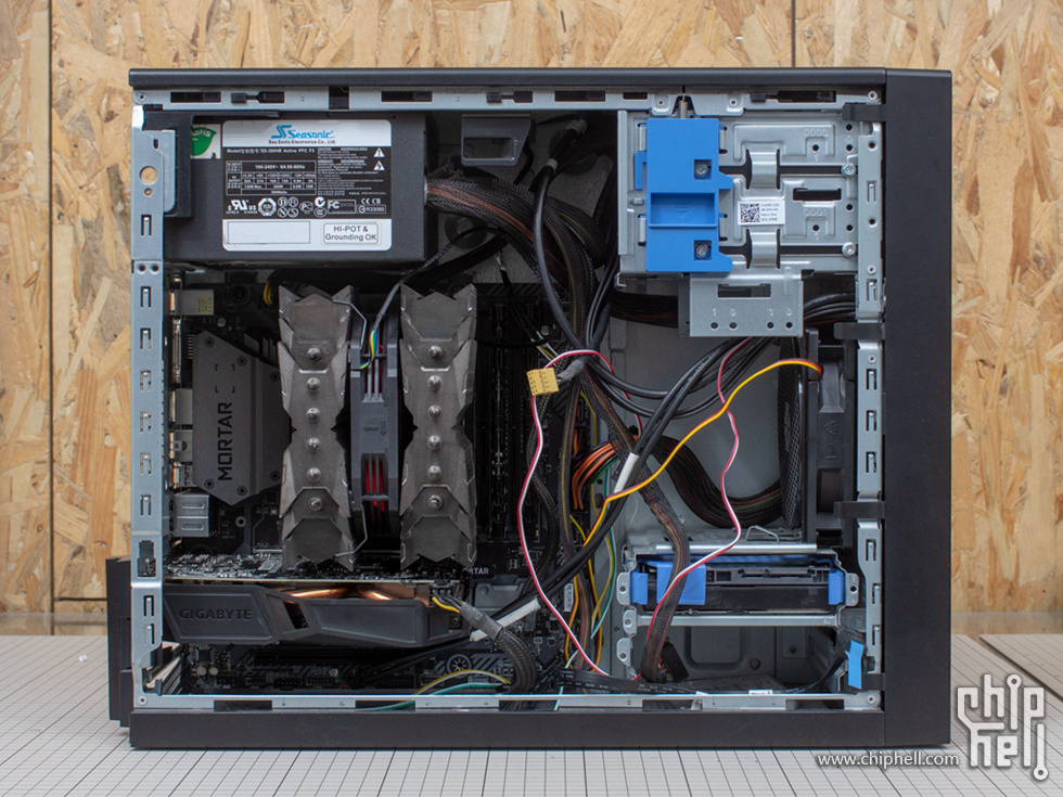

几年前用过DELL的服务器机箱装机,虽然我那个箱子支持标准的主板挡板,但装起来还是有点麻烦,开关和指示灯的线要自己重新换插头,也没有风扇位,机箱比零售的薄很多,普通120风扇的塔式散热器装不进去,要买ITX专用的矮风扇,不过好在现在矮的塔式散热器选择多了很多,利民就有好几款135mm高的

还可以激光切割。。。精度高一些,但麻烦很多

主要麻烦点是切割挡板位,其他的还好吧,关于开关指示灯线的事,具体没研究过,我觉得应该可以用单pin的延长线解决,能配合个华硕自带的那种模块就更好搞定了。

就安心手磨开孔,再扩口,这改动也都不算大。

后面螺丝孔量一下尺寸,重新做一块IO板就行了

我翻到当初的装机图了,我也是没用多久就拆下来送人了

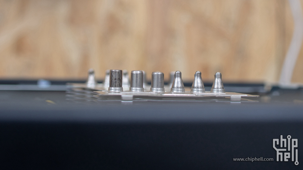

背板走线肯定没戏,机箱背板是柳钉固定的,不能拆
普通120风扇的塔式散热器太高装不下,当初矮塔式很少见,花了500大洋买了利民银箭ITX-R,酱油贵过鸡,看看现在咸鱼100出头的价格太心寒了
机箱内部太紧凑,拆电源必须先拆主板,只拆散热器都不行,要装长显卡必须拆掉硬盘支架
硬盘支架也是柳钉固定死的,反正我后来是给拆了,硬盘用转接支架装到了光驱位

只能说这箱子铁皮质量不错……
如果不想切割后IO,可以考虑老款的,比如T130
内部结构一样,后IO挡板是标准开口位,只是前面板不同
