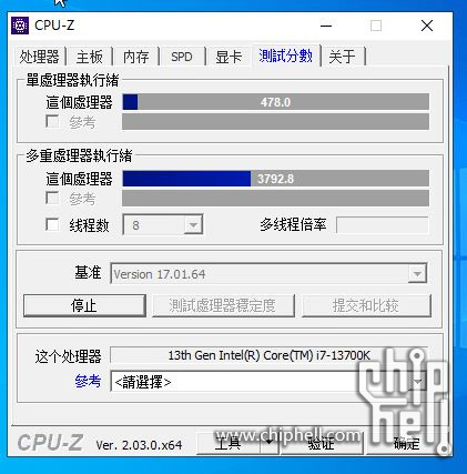

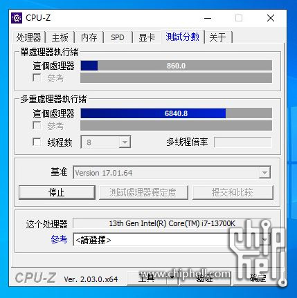

一直想试试13代全小核的分数,今天12700k换了个13700k,装ESXI分别分配8个大核和8个小核,简单测了下CPUZ分数,感觉性能还凑活啊
有时间再测测其他分数
发表于 2023-1-21 20:11 | 显示全部楼层
虚拟机里测会有性能损失吧,不过已经很强了

其实8个小核对标的是4个大核
建议测一下四个大核VS 八个小核
游戏帧数比较
默频 : 四大核默频5.3Ghz VS 八小核默频4.2Ghz
同频 : 四大核4.2Ghz VS 八小核4.2Ghz
 楼主| 发表于 2023-1-22 10:06 | 显示全部楼层

差不多就是skylake水平
发表于 2023-1-22 12:19 | 显示全部楼层
之前说小核单核相当于 9700K, 97K 单核560 ,小核还差不少
97k跑单核主频比小核高不少

发表于 2023-1-22 13:52 来自手机 | 显示全部楼层

发表于 2023-1-22 15:00 来自手机 | 显示全部楼层
是9700不带k的那种

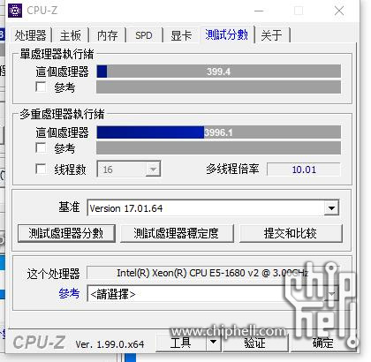

8个小核,还是没能追上8C16T的 ivy-e么。。。。。
