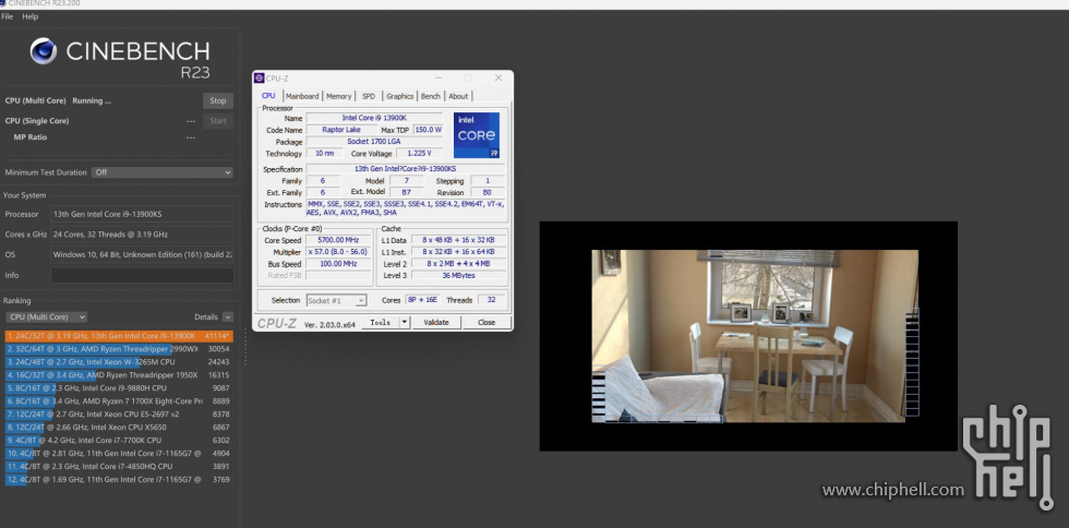

发表于 2023-1-23 16:30 | 显示全部楼层
只能说体制就是一切啊。 这个已经是是VF补了0.03-0.05V的电压(为了过R15)
AI自动超的,还有一套花里胡哨的TVB,平时各种6.3什么的娱乐频率。
还没到300W呢,之前的K默认就得跑310W。
也是Z690,之前和你的经验一模一样,根本不存在超频,想要R23 R15都过,得加个0.2V,除非IMC降下来内存默认。  换了个U就脱胎换骨了。
