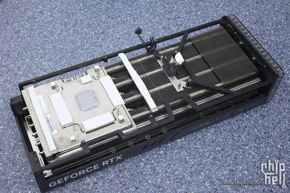

看到论坛里有人说屏蔽牌和 Zotac 喜欢在电感那里堆散热垫(https://www.chiphell.com/thread-2486964-1-1.html),不是为了散热而是减少电感震动啸叫,看了下 TPU 的 4070 ti TUF 拆解,似乎也是额外加上了电感处的垫子:
TUF 4070 Ti 的散热器拆解和主板,可以很明显看出 mosfet 散热垫旁边都有一条电感的散热垫:
而且如果你仔细看这个部分的固定方式,会发现电感/mosfet 散热片有单独上下两颗螺丝去固定,或者说压实,应该是非常有针对性的设计
众所周知 Asus 之前的 40 系卡上是没有在电感上加散热垫的习惯,例如 4090/4080 TUF:
乃至被 debauer 称之为啸叫王的 strix 4090/4080:
可以看见只有 mosfet 有一条散热垫:
再对比上面的 4070 Ti 电感散热片独立的螺丝固定,4080/4090 这个明显只是为了接触性 mosfet 散热,并没有额外固定,所以有 4070 ti TUF 的不妨试试

有可能,不过4070ti tuf也有人有啸叫的,需要对比下出厂日期和批次了

我的3070tuf上也有导热垫,然而该叫还是叫

前后看糊涂了,前面既然说4070TI TUF已经加了导热垫,且有螺蛳位压紧,最后一句又叫有4070TI TUF的试试?

没用的 电圈的振动靠导热垫最多是频率的变化 要么低于20 或者高于20000 不然不在物理层面改变电感的原理 那么一切都是心理安慰 该叫还是会叫
