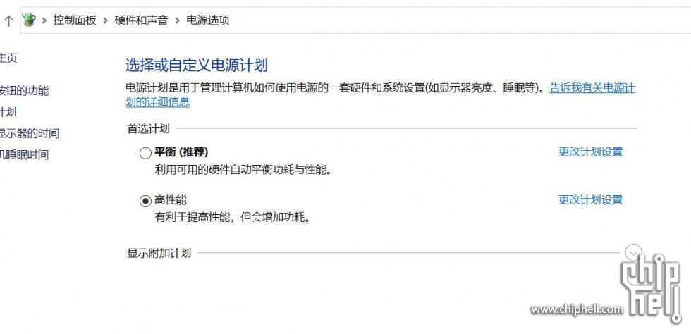

发表于 2023-1-25 04:34 | 显示全部楼层
这个问题我之前也碰到过,不改设置的情况下,需要后续长按关机键才能彻底关闭。
win10的话,试试把电源计划里的更改计划设置改成“从不”。我改完之后就没问题了。
